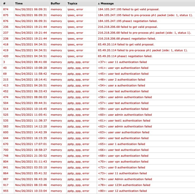

Vraag, want ik kom er zelf niet uit (of het ligt aan mijn test-constructie)
Ik krijg het níet voor elkaar om L2TP VPN vanaf mijn W11 laptop te laten connecten, hij blijft aangeven dat er phase1 proposal errors zijn. Vanaf mijn iPhone werkt het zonder problemen:
sep/21 20:45:18 ipsec,error no suitable proposal found.
sep/21 20:45:18 ipsec,error 84.241.196.77 failed to get valid proposal.
sep/21 20:45:18 ipsec,error 84.241.196.77 failed to pre-process ph1 packet (side: 1, status 1).
sep/21 20:45:18 ipsec,error 84.241.196.77 phase1 negotiation failed.

Ik heb via PowerShell mijn Windows VPN configuratie omgezet naar SHA256, want MS is vergeten dat in de GUI te bakken....
  • Thralas
  • Laatst online: 16-09 23:43
Je kunt de logging van IPsec op debug zetten, dan logt hij de hele ph1 proposal. En anders Wireshark.
Het kan echter bijna niet anders dat het aan de DH group ligt. Een 2048+ bits group is vrijwel nergens de default (eerder de kleinere 1024/1536 bits groups). Heb je dat ook ingesteld op de Windowsclient?
Ook vreemd om voor phase 2 dan een hele andere group te kiezen. modp2048 of ecp256 zijn de meest zinnige keuzes (voor ph1 en ph2) als je 't mij vraagt.

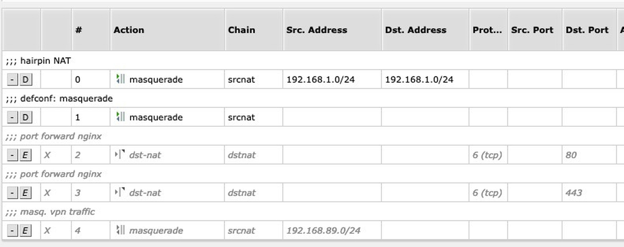

Edit: voor de zekerheid heb ik alle poorten vanaf WAN (eigenlijk alleen 80 en 443 naar nginx zodat ik HomeAssistant (met MFA) kan benaderen) even dicht gezet. VPN idem.
Afbeeldingslocatie: https://tweakers.net/i/KcvrFl04C1eC_3pUi4HWvSC0UMQ=/full-fit-in/4920x3264/filters:max_bytes(3145728):no_upscale():strip_icc():fill(white):strip_exif()/f/image/OvIaW7JJfzbkEUv96VybAwE3.jpg?f=user_large

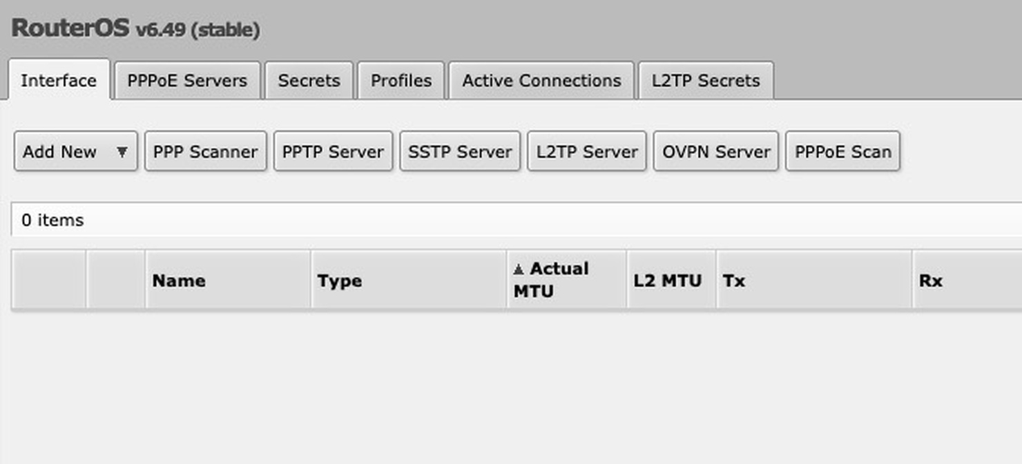

@lier @DJSmiley Nee volgens mij heb ik dat niet draaien. Of ik kijk verkeerd? Zie screenshot. Ik heb vorig jaar een VPN-server ingesteld maar ik kreeg het niet helemaal lekker werkend (ander subnet, vond ik onhandig) en door covid-thuiswerkellende niet verder in gedoken. Kan me niet meer precies herinneren hoe ik dat toen heb geconfigureerd.
De gebruiker die ik daarvoor had aangemaakt heeft voor het laatst in oktober 2020 ingelogd, dus dat is iig niet gecompromitteerd.

En dit is m'n NAT table (onderste 3 dus net uitgeschakeld).
Afbeeldingslocatie: https://tweakers.net/i/pIReou3Olswr6EtCS642jbybbRs=/full-fit-in/4920x3264/filters:max_bytes(3145728):no_upscale():strip_icc():fill(white):strip_exif()/f/image/a1eDokgUyctQN5XIzvKJC4C8.jpg?f=user_large

Ik zie net dit in de logs en baart me toch wel zorgen. Betekent dit dat er nu iemand op m'n netwerk zit? :/ IP is afkomstig uit Panama, lijkt het.
Afbeeldingslocatie: https://tweakers.net/i/5xX-lIjUNPE0pGxjCZkYrgZ73E4=/full-fit-in/4920x3264/filters:max_bytes(3145728):no_upscale():strip_icc():fill(white):strip_exif()/f/image/Tqm7LoQNCE8zBCQKezOAAOtk.jpg?f=user_large
  • sOid
lolgast schreef op vrijdag 26 november 2021 @ 13:58:
@sOid Regel 179/181. PPTP staat gewoon aan.
:/ TIp hoe ik het snel kan uitschakelen? Ik trek voor nu iig internetverbinding er even uit.
