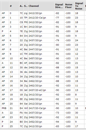

Probleem is dat de kanalen 1 / 6 / 11 allemaal reeds bezet zijn in de buurt. In totaal zijn er 25 28 Wi-Fi netwerken in mijn buurt:
Afbeeldingslocatie: https://tweakers.net/ext/f/8NmNIvUQeVMSKmhqsA5zSZXH/full.png
Antenna gain: Ik begrijp dat wanneer deze op 0 staat, ik in principe de hoogte output-power zou moeten krijgen. Op zich heb ik met het bereik zelf geen problemen, wat ook gestaafd wordt de lage dBM waardes.
Instellingen aangepast inclusief land, waarna ik verplicht ben minimaal 3dB gain in te stellen. Deze voor nu op 4 gezet, overeenkomstig de instellingen van @SpikeHome. Daarnaast ook op 20Mhz gezet. We gaan eens kijken wat dit gaat doen!
@lier 5Ghz vereist een nieuwe router. Voordat het zover is wil ik kijken of deze nog kan voldoen. Verder voldoet deze volledig aan mijn eisen (Gigabit, VPN, firewalling etc). Qua CPU belasting kom ik met de VPN (L2TP met IP/sec) toch niet aan de max aangezien mijn Ziggo lijn maar 50/5 doet en hier dus al snel tegen de limieten van de upload aanloop.
Update: Inmiddels kanaal 11 geselecteerd. 1 en 6 kwamen op/rond -77 binnen, kanaal 11 op -83.
[ Voor 28% gewijzigd door The Executer op 26-09-2019 16:26 ]

Je moet niet naar RSSI kijken, maar even op het knopje 'Freq. Usage' klikken in Winbox.

Dat overzicht begreep ik minder van dan onder Freq. Scanner. Heb nu gesorteerd op signal strength (sterkste boven), en hierbij gekeken welk kanaal (1, 6 of 11) als 'laatste' sterke genoemd werd. Dit was kanaal 11.
Gisteravond via de NUC (welke op Wi-Fi hangt) een RDP opgezet, maar scrollen was amper mogelijk. Gekeken naar de Wi-Fi adapter, 52Mbps... Hierop de instellingen toch maar even aangepast en kanaalselectie weer op auto gezet. Daarnaast de antenna gain op 3 i.p.v. 4 gezet. Wi-Fi adapter uitgezet en ingeschakeld, nu weer 144Mbps.
Verder nog niet kunnen testen, aangezien de vrouw er niet was :9.

Nadeel van je wifi met kanalen op auto zetten is dat alle routers in je omgeving ook zo staan by default.
Ik zie zelf dat de kanalen continue wisselen dan van jezelf maar ook de andere.
Je zal ook bijna nooit mee maken dat 1, 6 of 11 helemaal vrij is.
Ik kijk welk in de buurt zitten en of ze wisselen van kanaal dan kies ik de minst drukke kanaal en laat die daarop vast staan.
Waarom je de Coutry op netherlands moet zetten is dat je router dan voldoet aan de Nederlandse eisen.
De 2011 die ik gebruik kan dacht ik 1W zenden maar dat mag maar 100mw zijn.
Bij mij bljft de gain op 4 en mag ik niet lager met de country op netherlands
Daarnaast de apparatuur die terug send doet ook niet meer vermogen dus heb je er eigenlijk niet zoveel aan.
Overigens detecteer ik bij mij 46 ap's in de buurt.
Eigenlijk moet je alle ap's in de buurt vast gaan zetten met om en om de kanalen 1, 6 en 11. >:)

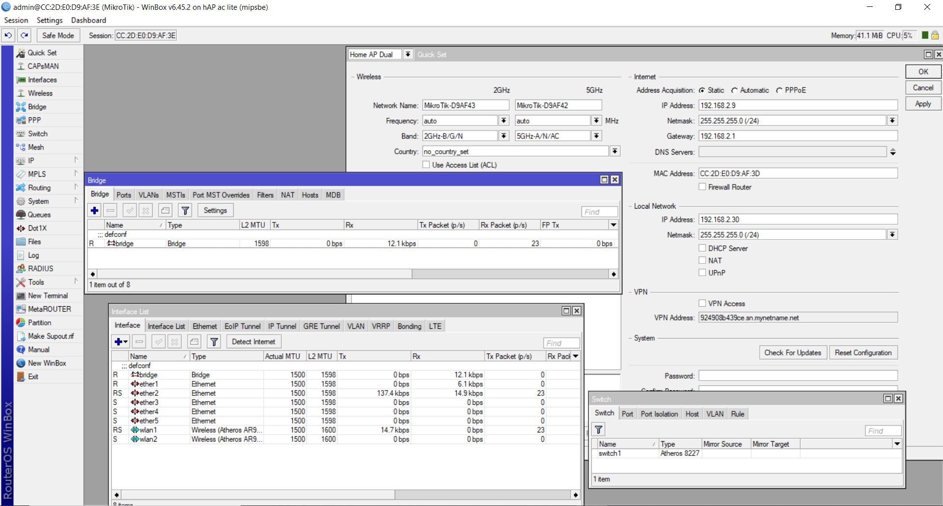

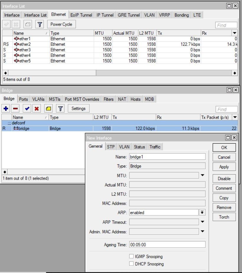

Ik heb recent een Microtik router/accesspoint gekocht: pricewatch: MikroTik Routerboard RB952Ui-5ac2nD hAP ac lite De microtik wordt aangesloten via een LAN kabel op het KPN modem/router. Ik wil de Microtik router nu eigenlijk alleen maar als switch en accesspoint gebruiken, maar het lukt me niet om deze als zodanig in te stellen. Ik heb Winbox gedownload, maar raak het spoor kwijt in de mogelijkheden. Daarom graag wat hulp.
Standaard staat de Microtik router ingesteld op Home AP Dual. Er zijn een 2,4 en 5 Ghz accesspoint beschikbaar en er is internet via het netwerk. Het probleem is dat de Microtik een subnetwerk opbouwt en zelf IP adressen uitdeelt die in het normale netwerk niet te zien zijn. In diverse tutorials zag ik dat ik DHCP uit moet zetten en de gateway op het IP adres van de KPN router moet instellen. Als ik dat doe worden echter geen IP adressen meer uitgedeeld en is internet niet meer beschikbaar. Ik zag verder dat ik een bridge moet instellen en geen switch. Die bridge is er, maar ik zie onder switch ook een entry die ik niet weg krijg. Hieronder een schermprint van de huidige status van Winbox (sorry voor de grootte, maar anders mis ik detail)
Afbeeldingslocatie: https://tweakers.net/ext/f/DeGpF8isg920ZkSb6s6GtXVn/full.jpg
  • Thralas
  • Laatst online: 13-10 23:00
Standaard is poort 1 'WAN' en de rest 'LAN' (met DHCP server). Jij wilt alles gewoon als 'LAN' gebruiken en geen NAT of routing doen.
ether1 toevoegen aan de bridge, DHCP server verwijderen en de DHCP client verhuizen van ether1 naar de brdige. Should do the trick.
Firewall kun je daarna nog leegmaken, maar die zou geen effect meer moeten hebben.

Bedankt voor je reactie. Ik probeer je opmerking te vertalen naar handelingen in Winbox, maar ik zie niet hoe. Hieronder nog maar eens de interfaces en bridge nadat ik de router terug gebracht heb naar fabrieksinstellingen. Als je zegt ether1 toevoegen aan de bridge bedoel je dan een entry in het schermpje dat verschijnt als ik op de tab bridge druk? Daar kan ik een nieuwe interface aanmaken maar als ik ether1 gebruik zegt hij dat deze al bestaat.
Afbeeldingslocatie: https://tweakers.net/ext/f/jjP8BkybXVVJuncdKSxq9sQ6/full.jpg

Bridges hebben ports. Onder het tabblad 'ports' vind je de bestaande ports op de bridge 'bridge' (dat zal ether2 t/m 5 zijn).
Daar moet je dus een extra port aanmaken voor eth1 (op 'bridge') - dat is wat ik bedoel met 'toevoegen aan de bridge'.
Vervolgens is het goed om te weten dat voor een bridge geldt dat alle slave devices ('ports') niet meer zelfstandig horen te worden gebruikt (zoals een DHCP client op eth1). Dat is ook de reden dat die daar wegmoet (en in plaats daarvan op de bridge zelf, dat is feitelijk dan de koppeling naar je router, ongeacht welke poort de fysieke link verzorgt).

Het is gelukt! Alles werkt alsof ik er een switch tussen heb zitten. Ook Spotify connect en toegang tot NAS werkt weer.
Wat me opviel is dat met het toevoegen van ether1 het Quick set scherm ook verandert van Home AP naar Wish AP. Als je terug gaat naar Home AP wordt ether1 weer gedisabled. Ik heb het IP adres van de gateway nog ingevoerd en DHCP, NAT en de firewall uit.
Het wifi van dit routertje vind ik niet geweldig. Twee muren en hij zit al op de grens, vooral bij 5G. Er zit ook geen uitwendige antenne in, valt hier nog wat aan te modden?
Bedankt voor de hulp, ik stond bijna op het punt hem terug te sturen. Maar hij functioneert goed en heeft veel mogelijkheden die in de toekomst misschien nog interessant zijn.
Ik durf te stellen dat het zéker niet minder is dan een willekeurige andere router: ze hebben genoeg ervaring met het bouwen van wireless devices, meer dan veel andere fabrikanten.
Er zijn wel een aantal zaken waar je rekening mee moet houden; bv. op 2.4 GHz nóóit 20/40 MHz kanaalbreedte (volgens mij is dat vervelend genoeg een default).
Voor 5 GHz zou ik niet anders verwachten: dat is hoe 5 GHz werkt en tevens de reden waarom het fatsoenlijk werkt itt. 2.4 GHz. Voorwaarde is wel dat je in dezelfde ruimte bevindt als je AP, alles daarbuiten is mazzel.
Maw. op 2.4 GHz settings controleren, en als het twee muren verder niet fatsoenlijk werkt op 5 GHz dan heb je waarschijnlijk baat bij méér access points.
Dat gelijk ook maar gedaan, maar in mijn onwetendheid kanaalbreedte 5 geprobeerd, maar dat levert geen verbinding op. Dus nu maar op enkel 20 gezet. Normaal zet je de antennes verticaal. Je ziet de positie niet bij dit apparaat. Is het de bedoeling dat hij hangt of dat hij op zijn pootjes staat?
20 MHz ja. Geen idee voor wat betreft de antennes, maar ik vermoed gewoon rechtop, tenzij het een TC-model is.
Ik zie overigens nu pas dat het een hAP lite betreft. Die heeft slechts één antenne op 5 GHz, dat is zéér mager en helpt ook zeker niet. Zou eigenlijk ook niet minder dan een hAP ac² nu nieuw kopen, maar dat is wellicht een beetje mosterd na de maaltijd (gigabit én 2x2 op 5 GHz).
In die zin vrees ik dat hij wel 'minder' is dan de gemiddelde router: miminaal 2x2 is wel vrij gangbaar voor alles dat geen smartphone of héle goedkope laptop is.

Poecillia schreef op maandag 7 oktober 2019 @ 22:11:
interne antenne straalt uit in een bol dacht ik..
Maar idd 5Ghz heeft maar beperkte penetratie, daarbij is je routertje maar 100 mbit en single chain. Wel volledig functioneel dus je kan er zeker leuk mee stoeien.
Verder is het beter om meer zwakke APs op te hangen dan 1 hele sterke.
