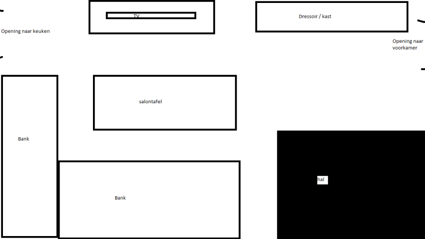

Plaatje (beware of my paint skills). Ongeveer op schaal, ruimte is ongeveer 6m bij 3,75m.
Afbeeldingslocatie: http://tweakers.net/ext/f/jzHnCFSbJ5QR0mgCWOd24E0f/full.png

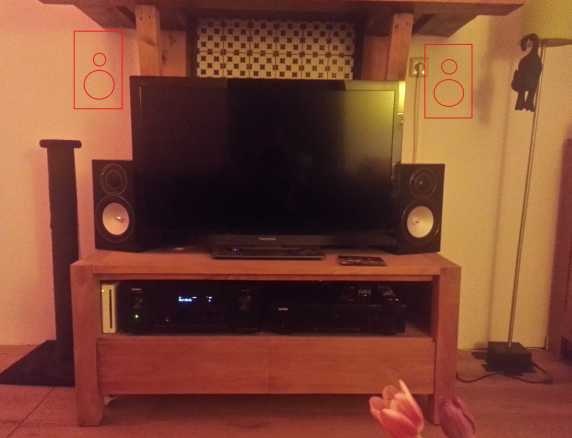

Bij deze iets eerder dan verwacht een update: afgelopen zaterdag heb ik samen met mijn vrouw nog een luistersessie gehouden, deze keer met de Marantz NR-1504 en de Marantz UD-5007 in combinatie met een heleboel speakers.
Ongeveer halverwege de sessie hebben we de Denon AVR-X2000 weer aan laten sluiten. Deze vonden we beide mooier klinken.
Na ruim anderhalf uur en ongeveer 10 verschillende van onze eigen CD's kwamen twee speakers er volgens ons boven uit:
Monitor Audio Silver RX2 en Paradigm Mini Monitor, waarbij de voorkeur uitging naar de RX2. Een nadeel van deze speaker is dat hij eigenlijk al te groot is voor ons interieur. We laten nu de RX1 (kleinere uit dezelfde serie) komen, en kijken wat er dan van het geluid over blijft. De kleinere is alsnog ongeveer even groot als de Paradigm, dus ik heb goede hoop.
Met de BTW actie van de Mediamarkt was het prijsverschil nu zo groot, dat we de Denon AR-X2000 en Denon DBT-1713UD vast hebben aangeschaft.
Afbeeldingslocatie: http://www.lexicommultimedia.nl/shop/images/63194/avrx4000-bluray.jpg
In de loop van de week komt de kleinere speaker binnen, dus ik hoop uiterlijk zaterdag de knoop door te hakken en de set compleet te hebben :9~
Ik zit nu alleen nog met een dilemma: ons huidige Sony mini-systeem heeft niet zulke grote speakers, maar mijn vrouw vindt het al niet mooi als die naast de TV staan. Ze staan er nu dus achter, maar dat lijkt me met de nieuwe speakers zonde van het geluid. Ik zit er nu aan te denken om ze aan de muur te bevestigen. We hebben een bakstenen muur, met daarvoor een houten framewerk met isolatie en gipsplaten ervoor :(. Ik weet niet hoe ik daar speakers aan kan bevestigen. Mijn vrouw opperde om speakers tussen bank en keuken (L) en tussen bank en halletje (R) te plaatsen, maar dat lijkt me niet zo'n goed idee (weet niet goed waarom, buiten de benodigde hoeveelheid speakerkabel)
Heeft iemand nog tips, do's en don'ts voor het plaatsen van speakers?

Boekenplankspeakers zet je meestal op oorhoogte op stands.
Je kan van het merk Toggler goede holle wand pluggen krijgen, zo zijn er wel meer ankers in de bouwmarkt verkrijgbaar, maar ik zou eerder voor een mooie stand gaan. Een goede stand is helaas vaak wel achterlijk duur (100-200/paar), dat de upgrade naar vloerstaanders zo gemaakt is. Dat heb ik zelf uiteindelijk gedaan.
En tsja, dat is onderdeel van de WAF-battle die je altijd houdt.
  • S1NN3D
Op oorhoogte inderdaad maar wel zittend op de luisterpositie, dus niet staand.
Probeer de WAF zo te krijgen dat je de speakers gewoon links en recht van de tv hebt. Andere posities zijn imho zonde van je nieuwe speakers.
  • Señor Sjon
  • Laatst online: 01:38
Als je staand luistert, dan kan je ze hoger hangen. ;)

Afgelopen zaterdag hebben we weer een luistersessie gehouden, nu met de speakers die er eerst al stonden en de Monitor Audio Silver RX1. Bij de vorige luistersessie vonden we de RX2 namelijk het mooist klinken, maar die vonden we te groot voor bij ons thuis. De winkel heeft toen de RX1 laten komen, en we waren het er vrij snel over eens dat dat beter bij ons zou passen. Sinds afgelopen zaterdag ziet ons AV-meubel er dus zo uit:
Afbeeldingslocatie: http://tweakers.net/ext/f/fkPFdJhFvAydgylCvjfiay2Z/full.jpg
Ik heb de speakerstandaards van mijn vorige post al gehaald, dus de speakers worden nog iets naar buiten en iets hoger opgehangen aan de muur op de plek van de rode place-holders :).
Uiteindelijk ben ik dankzij de leuke aanbiedingen en wat sponsoring vanwege mijn verjaardag toch nog redelijk in de buurt van budget gebleven, van de € 1015 die we voor het setje betaald hebben, heb ik ongeveer € 800 zelf betaald.
* gwystyl happy :)
vanavond heb ik het rijk alleen, dus dan kan ik mooi spelen met de instellingen om e.e.a. naar wens af te stellen.
  • Señor Sjon
Voor stereobeeld zou ik wel de speakers verder uit elkaar doen en richten naar je luisterpositie.

Dat gaat ie toch ook doen, zie rode place-holders in het plaatje. Of bedoel je die nou juist?

De speakers kunnen op de place-holder plekken wel meer naar luisterpositie gericht worden, maar zitten niet veel verder uit elkaar dan op de foto. Ik zal thuis nog eens kijken of ik ze verder uit elkaar kan plaatsen. Rechts is dat niet zo'n probleem, maar links zit de doorloop naar de keuken. Ik ben bang dat een speaker op schouderhoogte daar zo van de muur gelopen wordt....
  • Señor Sjon
Ik bedoel die placeholders. Je hebt nauwelijks een stereobeeld als het zo dicht naast elkaar hangt.

In dat geval kan het nogal meevallen. We zitten meestal op de bank zo'n 3,5 - 4m van de speakers af.

Ik ben zelf uiteindelijk gegaan voor de Denon AVR-X2000, Denon DBT 1713UD in combinatie met de Monitor Audio Silver RX1. Ik heb de speakers net iets hoger naar buiten opgehangen aan de muur met de B-Tech BT77. Hieronder een plaatje:
Afbeeldingslocatie: http://tweakers.net/ext/f/VyOrq1hT0XPHYuNnD6jZ6UHo/full.jpg
De indrukken na een week of drie:
  • De speakers zijn groot genoeg om in onze woonkamer een mooi geluid te geven. De RX2 klonk in de luisterruimte mooier/voller, maar het is maar de vraag of dat er hier uitgekomen was. Ik ben dus blij met de huidige keuze.
  • Geluid van FLAC (44,1 KHz, 16bit afgespeeld over netwerk), CD/DVD (afgespeeld op de DBT 1713UD) klinkt een stuk beter dan hiervoor. Midden- en hoge tonen zijn mooi helder en er is voldoende laag voor onze smaak
  • TV geluid is even wennen omdat er nu een veel groter geluidsbereik is dan de TV zelf aankan, en er ook in midden en hoog veel meer details te horen zijn. Ik zet dat dus niet voor elk TV-programma aan, maar bij het kijken van series vind ik het zeker een positieve toevoeging.
  • De Denon app is redelijk. Je kan er muziek mee laten streamen vanaf het netwerk en de meeste functies van de afstandsbediening mee doen, maar het is een beetje raar dat als je inlogt met een andere telefoon of via web, dat de muziek stopt en je met de nieuw ingelogde app muziek moet opzoeken. Ook het zappen naar een volgend nummer gaat vrij traag.
  • De afstandsbedieningen gebruiken we vrij weinig. De Denon AVR laat zich goed bedienen met de app of de ab van de TV (vnl volume)
  • Het is onhandig dat de AVR overspringt op TV Audio zodra je de TV aanzet, ook als je muziek aan het luisteren was. Dit is waarschijnlijk een instelling in TV of AVR, dus dat moet ik nog uitzoeken
  • Beeld en geluid pass-through vanaf de BD-speler werkt goed. Meestal wil je dat niet omdat de AVR beter geluid geeft dan de TV, maar het kan wel.
  • Bedienen van de BD-speler met de Android App of afstandsbediening van de AVR is niet mogelijk. Gemiste kans wat mij betreft.
  • De speakers hangen mooi stevig op de BT77 houders. Voordeel is dat ze van de zijkant geklemd worden, zodat een frontje niet beschadigd wordt. Montage is makkelijk, en enkele stukken (meegelever) schuimplakband voorkomen beschadiging van de zijkant van de speakers.
Al met al ben ik erg blij met de aankoop. Op termijn wil ik extra speakers in de voorkamer als tweede zone, en misschien surround en center speakers. Voorlopig is dit al een hele stap voorwaarts.....
  • wimpie007
  • Laatst online: 20-11 01:01
Over smaak valt niet te twisten maar kan je die lelijke plank met tegels eronder niet beter weghalen?
Ziet er niet mooi uit vind ik, staat nogal opgepropt zo
Ook zou ik de speakerdraden nog even netjes wegwerken, staat nogal slordig zo

Die speakerdraden ga ik zeker nog wegwerken, die plank is helaas een randje om de schoorsteen heen. Daar valt zonder een halve verbouwing weinig aan te doen...
