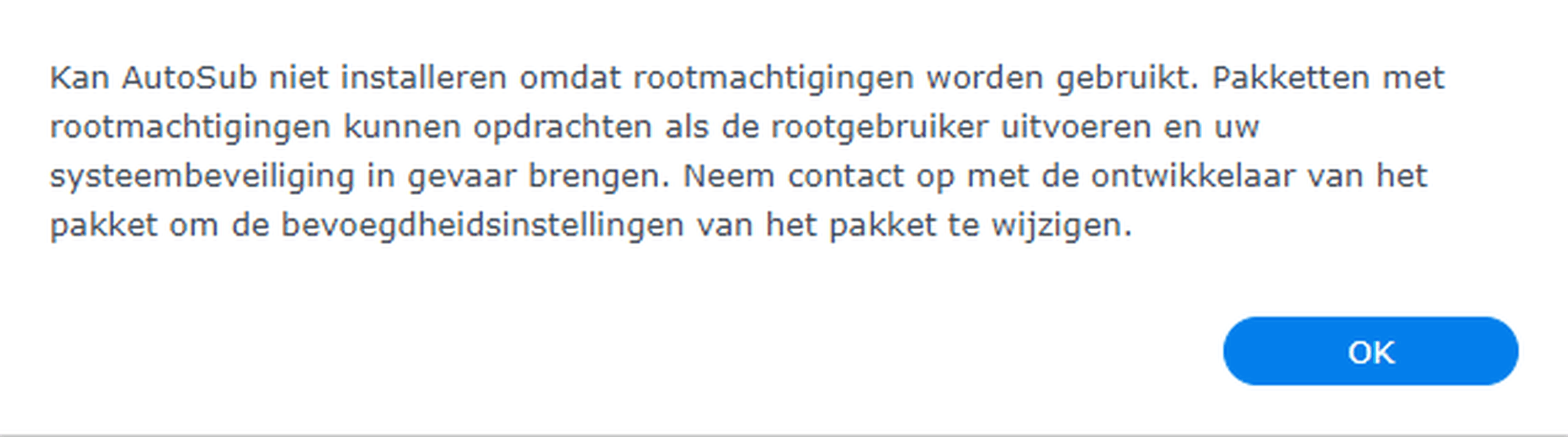

  • loeberce
  • Laatst online: 11:13
Ik gebruik sinds kort Autosub op mijn DS212J. Het werkt prima, alleen ziet de NAS niet goed dat Autosub draait. Package center geeft niet aan dat het package draait (Ik kan op "run" clicken). Als ik handmatig Autosub benader blijkt het wel te draaien. En er is geen icoon zichtbaar in het menu van de NAS.
Ik draai versie 1.2.26 op DSM 6.2.2-24922 Update 4.
  • Ben(V)
  • Laatst online: 14:45
Je draait een oude package met vermoedelijk een bugje in een van de package scripts.
de laatste versie is 1.2.5
Mijn advies is de laatste versie van het package te downloaden en te installeren.
Als je dat doet krijg je eerst weer een oude versie van autosub dus die moet je dan meteen even updaten naar de laatste versie.
Niet vergeten tevoren vanuit autosub een backup te maken die je dan later weer kunt restoren.
Het package kun je hier downloaden.
https://github.com/BenjV/...toSub%20DSM6%20noarch.spk
  • loeberce
Zo had ik het gedaan en zojuist opnieuw gedaan (incl uninstall oude installatie). Ik bedoelde dat in Autosub de versie 1.2.26 is. Package is wel versie 1.2.5 in Package Center. Het lijkt geen verschil te maken ten aanzien van mijn "probleem".
  • Ben(V)
Zal kijken wat het probleem is, maar zal wel morgen worden.
  • loeberce
Het heeft wat mij betreft geen haast, want Autosub doet op de achtergrond gewoon zijn werk. Maar vond het bijzonder dat het package draait terwijl DSM zegt van niet.
  • Ben(V)
Heb het gevonden.
Het script dat de status opvroeg had niet voldoende privileges en zag het package dus niet draaien.
Heb een versie 1.26 van het package uitgebracht.
Aan autosub zelf is niets verandert en dus zit in dit package zit nog steeds versie 1.2.22
Na installatie upgraden vanuit autosub zelf om de laatste versie te krijgen
  • loeberce
Ergens gaat er nog steeds iets niet goed. Nu start het package niet meer automatisch bij opstarten NAS (die gaat elke nacht uit) en de foutmelding"failed to run package" blijft ten onrechte verschijnen als ik het package handmatig start vanuit package center. Is er iets met rechten wat ik nog moet goed zetten? Eenmaal draaiende werkt Autosub gewoon.
  • Ben(V)
Ik vermoed dat jouw Nas volkomen overbelast wordt tijden het booten.
Als het autosub package wordt gestart dan zal een van de eerste dingen die hij doet is een pidfile aanmaken met daarin het process Id.
Die pidfile wordt gebruikt om te kijken of het package wel of niet draait (is het process actief?).
Als jouw Nas nu erg druk is met allerlei packages op te starten (en het is al een kleine, trage, oude Nas) dan duurt het te lang voor die pidfile gemaakt is en zal het package center denken dat het package niet draait.
Wat je zou kunnen doe is het start-stop-status script aan te passen en de timeout hoger zetten
Nu is die 20 seconden en dat is in jouw situatie blijkbaar te kort.
Dat script is hier te vinden:
/var/packages/autosub/scripts/start-stop-status
die 20 seconden vind je op regel 95 en ziet er zo uit:
counter=${timeout:=20}
Die 20 kun je wijzigen in een hoger getal.
Pas op dat je alleen die 20 verandert en niets aan bijvoorbeeld de indent van de regel wijzigt.

Is er ook een workaround om Autosub op DSM 7.0 te draaien?
Afbeeldingslocatie: https://tweakers.net/i/TENdm-0-CqJm3R42wZMGHBJ7pmk=/full-fit-in/4000x4000/filters:no_upscale():fill(white):strip_exif()/f/image/8CyGzaQ6VtEdKiBT2urfcPID.png?f=user_large
♨️ Fujitsu Waterstage 10kW | ☀️ 24 x 295 Wp | 🚗 Zeekr 001 100 kW | 📱 Redmi Note 13 | 🖥️ AMD 5500X3D + Intel Arc B580
⚙️ Synology DS118 | 🎮 NES, SNES, Xbox 360, Wii, Switch |⚡ERE's ➡️ Joulo
  • Ben(V)
Nee nog niet.
DSM 7 is nog niet eens released en enkel in preview versie beschikbaar.
Pas als er een released versie is kan ik het package gaan aanpassen.
Overigens is de melding van DSM volledig onzinnig want mijn package draait helemaal niet als root.
