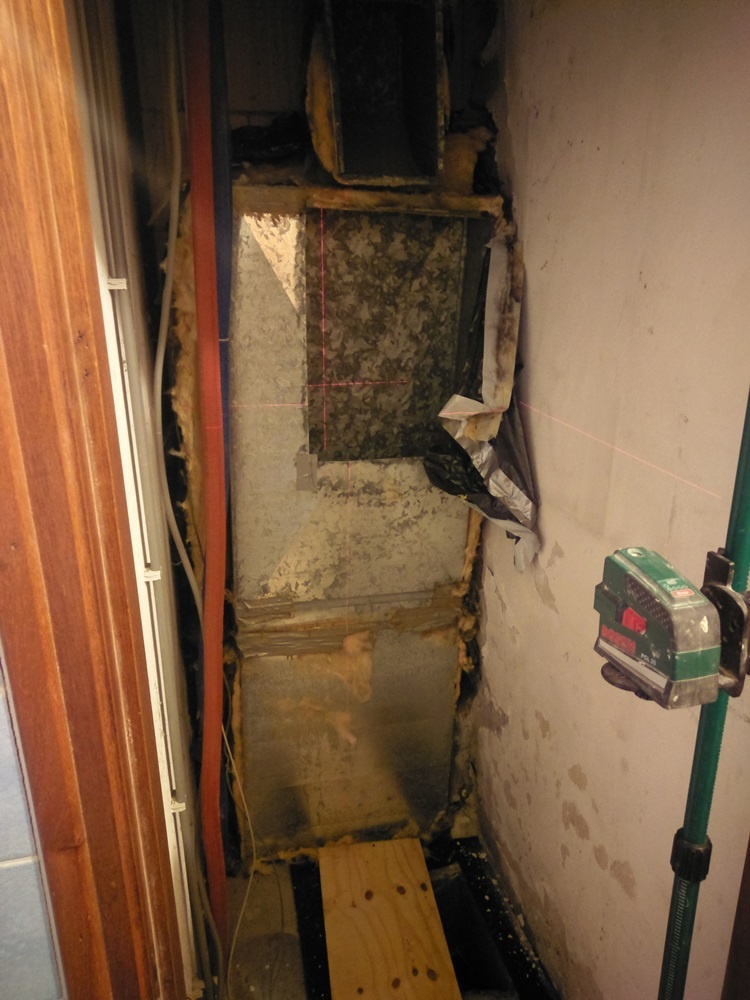

  • migjes
  • Laatst online: 19-04 14:57
EddoH schreef op dinsdag 08 november 2016 @ 19:30:
Dank, kom ik wellicht nog op terug.
Wat bedoel je? Hij komt niet letterlijk boven de trap, maar op de 'tussenzolder', of hoe dat ook officieel heet.
gewoon letterlijk lezen.
hij is groot.
hij is zwaar.
flink stuk groter en zwaarder als een cv keteltje. >:)
Afbeeldingslocatie: http://members.home.nl/vreeburg/imglang/tweakers/ecolution/DSC07654.JPG

Even mijn ervaring delen met een nieuwe verwarmingsinstallatie bij mijn ouders. (Woning uit 1982.) Ze hebben een woning met hete lucht verwarming. Een oude Brink ketel uit 1982, direct gestookt met gas. B26H
Brink 26H 1982
Ze wilde mij niet vertellen hoeveel gas er verbruikt werd, maar dat moet immens zijn geweest. Na 2 bad kamertjes te hebben gemaakt voor hun B en B, was de installatie aan de beurt. Inmiddels in een groot deel van het dak voorzien van extra isolatie pir platen van 14cm. Het dak zelf was nog voorzien van oude opstallan dakplaten, wel de luxe versie.
https://www.youtube.com/watch?v=cTwOGVlYRAIhttps://
Waarbij het totale isolatiepakket nu ongeveer 19cm is.
Ze hebben al een aantal jaar 24 zonnepanelen op het dak, maar met een gasgestookte boiler en een directe hetelucht ketel schiet dat niet echt op.
Ik heb de direct gestookte ketel vervangen voor een indirecte ketel van Thermo-air. (2012) Dit soort units komen af en toe op marktplaats, omdat mensen graag vloerverwarming willen hebben. Daarnaast heb ik een aanpassing gemaakt, door de lucht naar boven toe af te sluiten wanneer nodig. Zodat de warmte alleen beneden wordt geblazen. Dat scheelt aanzienlijk in verwarmen van het aantal m2's .
aanpassing luchtkanaal
De nieuwe ventilatie-unit is aanzienlijk kleiner en stiller. Op basis van de temp in de leiding, gaat de motor harder of zachter draaien.
thermo air.
Op zolder heb ik de rest van de installatie geplaatst. Een 120L hotfill boiler via de warmtepomp en een combi 50 samen met een klein keteltje. (bij elkaar 1250 euro via marktplaats geplukt) Alles is inmiddels aangesloten. De eerste ervaring is zeer positief. En de warmtepomp doet lekker zijn werk. Het systeem met de CV ketel komt uit 2015 en heb de indruk dat deze stiller is dan de unit die ik thuis heb hangen. Hij is opgehangen aan een kalkzandsteen muur. Tussen het frame en de muur heb ik de verbinding voorzien van rubberen tegeldragers. Hij is zo stil, dat ik het idee had, dat hij niet eens A2 aan had staan, maar alleen aan het ventileren was. Alles wordt via 2 thermostaten aangestuurd.
Afbeeldingslocatie: https://tweakers.net/ext/f/xcz0AHtsY29foL9uD1KZIIz6/thumb.jpg
De volgende stap is het isoleren van het dakkapel op het oosten (nu nog 5cm glaswol...) en een nieuwe dakkapel plaatsen waar nu een inpandig balkon is op het westen. Om zo de isolatieschil te verbeteren. De boel voorzien van sensoren en verbruiksmeters (bv via Fibaro ) staat ook nog op de lijst. ;) Al met al ben ik zeer tevreden over het resultaat.

Alleen dezelfde foutcode 60 met sensorfout blijft terugkomen.
Inventum verwijst naar Installateur, maar deze doet nik, is er mee gestopt.
Andere bedrijven die ik gebeld heb, geven aan het product is slecht en doen er ook niks mee,
De pomp is 3 jaar oud,
:? Afbeeldingslocatie: https://tweakers.net/i/fqIS4MaWLHU8xcqPGlNHHxF2E7E=/x800/filters:strip_icc():strip_exif()/f/image/f9X2rOq7flR7Ov3OYX8YcFvf.jpg?f=fotoalbum_large
