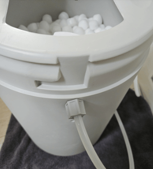

Ik ga eindelijk mijn AQmos CMX installeren.
De installatievideo geeft aan, dat ik bij het instellen een aantal stappen kan overslaan.
De handleiding op de site geeft aan:
7. Inbedrijfstelling
Vul de zoutbak met ongeveer 15 liter water (1/3e vol). Voeg nog geen zout toe.
Controleer de pekelaanzuigleiding op een goede pasvorm.
Sluit het systeem aan op het lichtnet. Het LCD-scherm toont de tijd en resterende capaciteit.
Voer een handmatige regeneratie uit om het systeem te testen.
Volg de stappen op de regelklep (Backwash, Brine, Rinse, Refill). Controleer tijdens elke stap op lekken en correcte werking.
Vul na de regeneratie het zoutreservoir met onthardingszout.[/quote]
[quote]
Wat is het beste?
Video geeft aan dat je alleen zout moet vullen, geen water. en dat ik stappen kan overslaan.
Verder zie ik ook een overloop op mijn zoutvat. Het geheel staat in de kelder, mijn afvoer zit 1 meter hoger. voor het spoelen van de ontharder gaat dat wel lukken, maar niet voor de overloop op het zoutvat.
Ik neem aan dat deze overloop een "noodmaatregel" is ? waar sluit je dat op aan? bakje achter het vat?

  • AUijtdehaag
Geen matches
@Robbie-1
Vertrouwen is goed, controleren is beter.
Vanuit een installateur oogpunt controleer je eerst of alles goed werkt.
Voeg nog geen zout toe want dat kan verstorend werken als je het proces niet begrijpt. Ook zie je dan niet goed hoeveel water erin komt tijdens fill.
Iedere stap even laten lopen, maar je hoeft brine niet volledig af te wachten.
Uiteindelijk de laatste stap zal er met water gevuld worden.
Wil je de vlotter testen (en overloop) stap dan nog eens door naar de laatste stap met nog water erin. Dan blokkeert de vlotter bij maximaal water en heb je de overloop getest.
Ik heb hem hier niet aangesloten.
De harsfles is niet verzadigd.
Wanneer je zout toevoegd maakt voor inbedrijfstelling dus niet uit.
Wel zo fijn dat het hars al eens gespoeld is, door de regeneratiestappen met name rinse waar het hars weer samendrukt en hij gereed is voor gebruik.
[ Voor 13% gewijzigd door AUijtdehaag op 29-03-2026 07:22 ]
  • Aquaman
  • Registratie: September 2022
  • Laatst online: 23:10
Geen matches
Beste @Robbie-1 ,
Bij een opstart na installatie is het best om nog geen zout te vullen zodat je de diverse cyclussen (4) zonder problemen kan nakijken.
De eerste stap, tegenspoeling, laatje best lang genoeg doorlopen, aangezien de droge harsen soms wel eens een verkleuring van het water kunnen meebrengen.
Van zodra je helder water door de afvoer ziet stromen, kun je naar de volgende cyclussen doorgaan.
De tweede cyclus, bezouten, kan jen overslaan aangezien er nog geen pekel is.
De derde cyclus, snelspoelen, is belangrijk doordat deze stap de harsen op hun plaats brengt.
De vierde en laatste stap, zoutbakvulling, laat je volledig doorlopen want dit bepaalt hoeveel pekel er zal aangemaakt worden.
Met vriendelijke groeten,
Aquaman
  • Robbie-1
  • Registratie: Februari 2020
  • Laatst online: 31-05 17:21
Geen matches
Goede tips, bedankt.
Ik zag det het stangetje van de vlotter onderin los zat, die heb ik even vastgeklikt.
Verder zie ik dat de vlotter best wel scheef in de huls zit. zodra ik het slangetje aansluit, komt volgens mij de vlotter tegen de witte moer van de overloop.
Mijn gevoel zegt, dat ik even het stangetje bovenin met een tie wrap vast moet zetten, twee kleine gaatjes boren en bandje erdoor. dat kan geen kwaad toch?
Ze komen bij ons binnenkort een warmtepomp met boiler installeren, ik neig ernaar om het systeem te vullen met mijn nieuwe ontharde water. :-)
Maar tijdens het installeren van de leidingen zal de ontharder en zoutvat even aan de kant moeten. Geen probleem toch, om deze op dat moment even te ontkoppelen? Of beter wachten tot alles geïnstalleerd is, voordat ik de ontharder in werking zet?

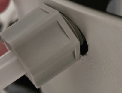

Ik heb half januari een Aqmos BMX48 laten installeren en het werd dan
vandaag tijd om eens wat onderhoud te doen. Er zat nog een klein laagje zouttabletten in het reservoir dus mijn eerste plan was om het water inc "oude" zout eruit te gooien, het reservoir schoon te maken, harsreiniger en "nieuw" zout toe te voegen en klaar ermee.
Echter kwam ik er snel achter dat het eruit gieten van het water/zout een beetje irritant zou zijn aangezien er een opstaande rand in het reservoir zit. Aangezien ik niet zoveel aangekoekt zout zag en ik van nature lui ben dacht ik ach laat ik gewoon de harsreiniger en zout in het reservoir gooien "as is" maar al snel begon het water niveau te stijgen tot het niveau van de slangaansluiting waar het water dus uit begon te lekken.
Ik zie verder ook helemaal geen overloop en de slangaansluiting is dus niet waterdicht.
Afbeeldingslocatie: https://tweakers.net/i/wAttKSPBpnylCZ1eJ6DTqHGuKrw=/fit-in/4000x4000/filters:no_upscale():strip_exif()/f/image/zAMEnkdR3n3BSKInF4oem7xD.png?f=user_large
Afbeeldingslocatie: https://tweakers.net/i/OBqAIiIQNDLnHW42TogPTdp1siA=/fit-in/4000x4000/filters:no_upscale():strip_exif()/f/image/S3yGRPZfH9TVB7j29ImHBpHv.png?f=user_large
Dus mijn vragen:
1: Wat is de goede/beste manier om dit bij te vullen zonder dat ik de vloer daarna moet dweilen?
2: Klopt het dat de slangaansluiting niet waterdicht is/hoort te zijn?
Overigens ging de handmatige regeneratie gewoon goed, ik zie nu geen water meer in het reservoir in ieder geval niet boven het zoutniveau. Ik zal wel iets fout doen is ook mijn eerste ontharder. Verder tevreden over de installatie en werking van de ontharder alleen dit voelt een beetje contra intuïtief/onhandig.
  • Aquaman
Geen matches
Beste @MasterL,
Waarom zou je het resterende zout uit je installatie willen verwijderen? Dat is puur verlies toch?
Wat betreft het toevoegen van harsreiniger: welke hoeveelheid heb je in het zoutreservoir gedaan? Heb je de aanbevolen hoeveelheid gebruikt, 10-20ml per liter hars?
Normaal is de 'connectie van de pekelleiding op de vlotter' wel waterdicht doch de doorvoer in de wand van de zoutbak is groter dan die connectie waardoor dit natuurlijk niet waterdicht is.
Is er echt geen slangpilaar met knie (als overlooppunt) gemonteerd op de zoutbak waar normaal een flexibele slang naar een lager gelegen afvoerpunt kan aangesloten worden?
Op de foto van het toestel op de website staat dit nochtans wel gemonteerd.
Afbeeldingslocatie: https://tweakers.net/i/hERtRY2nxdmWDlNfj277Po6jwmc=/fit-in/4000x4000/filters:no_upscale():strip_exif()/f/image/AH6GgUO9OVibXRiMs0MwWTGw.png?f=user_large
Aquaman

Aquaman schreef op zaterdag 4 april 2026 @ 10:10:
Beste @MasterL,
Is er echt geen slangpilaar met knie (als overlooppunt) gemonteerd op de zoutbak waar normaal een flexibele slang naar een lager gelegen afvoerpunt kan aangesloten worden?.....
De reden hiervoor was meer het idee dat het "goed" schoon te maken was. Eens is verlies maar zout kost eigenlijk niks. Ik had gezien in de specificaties dat de BMX48 12 liter hars bevat dus ik heb 150ml toegevoegd. Lijkt mij niet de reden dat het water uit het reservoir lekte, er lekte namelijk nogal meer als 150ml... Nogmaals dit is mijn eerste ontharder dus ik sluit user error zeker niet uit.
Ik heb nog even gekeken maar er echt geen overloop ventiel.
Om heel eerlijk te zijn zit ik een beetje op het punt om de ontharder te (laten) verwijderen en de
situatie terug (te laten) brengen naar origineel. Om even een pros and cons vergelijking te doen:
Pros:
- Het systeem lijkt goed te werken, geen klachten.
Cons:
- Bij de eerste keer zout/reiniger bijvullen gelijk problemen/lekkage
- Twijfels over het design.. Wat als de vlotter faalt? Geen overloop.. In mijn meterkast hangt +3k€ netwerk apparatuur plus Solar/ Z-Wave/alarmcentrales.
De communicatie met Aqmos was eerste instantie ging prima maar de kwaliteit van de installatie vind
ik toch wel matig tot slecht:
- Met bijvullen van zout liep het water uit de slangaansluiting.
- Geen failsafe als de vlotter faalt, water loopt gewoon uit het reservoir.
- Watermeter is gewoon losgeschroefd om ruimte te maken voor de aansluitingen, deze deze ligt nu dus los.
- Vlotter in het zoutreservoir lijkt "scheef" te zitten. dit zou per design kunnen zijn maar oké.
- Gemonteerde plank van het zoutreservoir niet eens fatsoenlijk gemonteerd.
- De gemonteerde plank is doorgezakt waardoor het zoutreservoir is doorgezakt met wederom lekkage als gevolg. Gelukkig amper water gelekt dus geen probleem maar toch. Heb er zelf maar wat schroeven ingedaan..
Afbeeldingslocatie: https://tweakers.net/i/c8SfZSXVavnmhChJMsFbrITul8E=/800x/filters:strip_exif()/f/image/ygyAcvHg4wV5pOCgN36HzHvA.png?f=fotoalbum_large
Afbeeldingslocatie: https://tweakers.net/i/VWtvIXTDRcQ3QieOTWofrU0Trv8=/fit-in/4000x4000/filters:no_upscale():strip_exif()/f/image/zkT4ProXr344FUwx8LRrja8W.png?f=user_large
Afbeeldingslocatie: https://tweakers.net/i/-oocWNM_E8xd3hZ7uGGKF7mdtS4=/fit-in/4000x4000/filters:no_upscale():strip_exif()/f/image/zVtFFpvguAmS362hjWKoDmig.png?f=user_large

Kodess schreef op woensdag 8 april 2026 @ 00:21:
Er zit gewoon een overloop verloop op al die ontharders van aqmos, kwestie van aansluiten (lucht gescheiden) aan een afvoer
Kun jij hem vinden? Ik heb dit laten installeren door Aqmos.
https://jumpshare.com/s/72amIm25R7s12DGCo2qy
Stefannn schreef op dinsdag 7 april 2026 @ 23:30:
Mijn grootste zorg hiermee…
Als die vlotter weigert… stroomt de boel dan echt over?
En is dat bij andere merken ook zo?
Hoort daar dan niet iets van een overloop naar de afvoer op?
100% het water komt in mijn geval of door de (lekke) slang aansluiting of
het overstroomt tot een niveau hoger als de deksel.
Nogmaals ik heb dit laten installeren door Aqmos dus we hebben niet zoveel variabelen.
1: Technisch klopt het, er is een secundair systeem om te voorkomen dat het
zoutreservoir niet overstroomt (zou niet weten hoe maar oké).
2: Ondeugdelijke installatie, ontharder is erin getrapt om maar zo snel mogelijk klaar te zijn.
Alle andere zaken zoals het ontbreken van een overloop had natuurlijk bij de installatie
meteen moeten opvallen indien van toepassing en dan komen we weer terug op punt 2.
Ik zit hier echt niet om Aqmos te bashen, contact was prima en afspraken zijn keurig
nagekomen maar gezien het feit dat:
1: Bij de eerste zout bijvul poging meteen kon dweilen (lekker zout water op een marmeren vloer).
2: Watermeter is gewoon losgeschroefd.
3: De gemonteerde plank is doorgezakt waardoor het zoutreservoir is doorgezakt.
Doet mij toch serieus twijfelen aan de installatie in het algemeen.

MasterL schreef op vrijdag 10 april 2026 @ 16:18:
Stefannn schreef op vrijdag 10 april 2026 @ 19:13:
Oei.. ik zie geen overloop nee.
@Kodess, jij hebt dat wel?
Ik denk aan een flex 10 in meterkast van een appartement. Heeft die wel een overloop?
Eh, hm, ik zal eerlijk zijn heb inderdaad niet alle modellen de documentatie gelezen....
De Flex heeft het wel:
Afbeeldingslocatie: https://tweakers.net/i/8HU5nCuR6yV98NPhYSskYIlPgpg=/800x/filters:strip_exif()/f/image/abnTsyLld5LDripIHiqbq5vt.png?f=fotoalbum_large

Hoi MasterL,
Bedankt voor je bericht, ik snap dat je een vervelend gevoel hebt over de installatie, dat zoutwater op de marmeren vloer bij de eerste bijvulling is natuurlijk niet de bedoeling.
We lossen dit kosteloos voor je op. Stuur even een mailtje naar mp@aqmos.nl met je ordernummer en een korte samenvatting, dan regel ik snel een monteur die alles goed nakijkt en herstelt (aansluitingen, plank, overloop, etc.).
Om de zorgen over overstroming weg te nemen, wil ik ook een water sensor voor je bekostigen als je daar interesse in hebt.

Geen matches
AQMOS schreef op maandag 13 april 2026 @ 14:57:
Hoi MasterL,
Beste @AQMOS
Bedankt voor de reactie.
Ik ben niet uit op een waterdetector en/of een eventuele correctie.
Dit is een topic om ervaringen te delen en dat heb ik volgens mij op een eerlijke manier gedaan.
Er is geen schade, er is geen probleem als jullie kunnen uitleggen waarom het water
kan lekken uit de slangaansluiting prima toch? Wellicht is er iets fout gegaan dat kan gebeuren
maar alsnog kan dat hier besproken worden. Met andere woorden ik ga niet mailen vanwege het feit dat ik zeker als mod het niet kan maken om voor eigen gewin te gaan.
Ik wil deze discussie dus ook publiekelijk (hier) voortzetten.

MasterL schreef op maandag 13 april 2026 @ 16:01:
Beste @AQMOS
Geen probleem, ik snap helemaal dat je dit puur als ervaring wilt delen en niet zit te wachten op een waterdetector of dat je er persoonlijk iets uit wilt slepen. Dat respecteer ik.
Het punt is: er is wel degelijk iets misgegaan bij de installatie (losse watermeter, doorgezakte plank, lekkage bij de slangaansluiting). Dat is geen normale werking van het systeem, en het is ook niet de bedoeling dat je bij het bijvullen van zout meteen moet dweilen.
We kunnen dat hier prima bespreken, geen enkel bezwaar. Maar tegelijkertijd wil ik het gewoon voor je oplossen, want dat is ons werk. Op locatie even de plank vervangen, aansluitingen goed doen en de ontharder controleren is simpelweg makkelijker en grondiger dan hier theorie uitwisselen.
Dus: ben je oké als we toch even een monteur langs sturen om het netjes te fixen (kosteloos uiteraard)? Dan kunnen we daarna hier ook terugkoppelen hoe het is opgelost. Dat geeft volgens mij een veel completer verhaal voor iedereen.
Geen druk, maar het aanbod ligt er.

  • MasterL
  • Laatst online: 31-05 22:33
MasterL
Moderator Internet & Netwerken
Geen matches
AQMOS schreef op maandag 13 april 2026 @ 16:38:
Ik denk dat jullie het punt missen.
Om eerlijk te zijn heb ik Aqmos niet de kans gegeven om de eventuele fout te herstellen,
ik heb slechts mijn ervaringen gedeeld. Aan de andere kant je kunt toch geen installatie afleveren
op deze manier en verwachten dat de eindklant maar tijd vrij maakt voor herstelwerkzaamheden?
Om eerlijk te zijn kost het mij minder (tijd/geld) om zelf de watermeter/plankjes vast te schroeven als
tijd reserveren voor een monteur. Sterker nog ik heb de plankjes zelf allang al vastgeschroefd dit is geen rocket science en die watermeter lukt me ook nog wel.
Betreft het zout reservoir en het dweilen, dit is IMO precies wat hier besproken moet worden.
Het feit dat een aansluiting lekt is niet zo interessant dat kan verholpen worden de failsafe daarentegen vind ik een ander punt.

Afbeeldingslocatie: https://tweakers.net/i/iAZbXU_dRTmTC3P2kpSP1KnRnu4=/x800/filters:strip_icc():strip_exif()/f/image/D3me3mMZreJczpuSjBwvUVz3.jpg?f=fotoalbum_large
Afbeeldingslocatie: https://tweakers.net/i/qSdUecyT_9aEDam1wFgzrWY0Oz4=/800x/filters:strip_icc():strip_exif()/f/image/yVUPR0LVPoKxThZxzLpcEiCu.jpg?f=fotoalbum_large
Edit: als de ontharder "in ruste" is mag er natuurlijk geen water bij komen in het zoutreservoir
Dat duidt op een lekkende kop.
Wat fotos van de binnenzijde:
Afbeeldingslocatie: https://tweakers.net/i/wFTxQcXLOcMciWg_sh6PGJEyOag=/232x232/filters:strip_icc():strip_exif()/f/image/8y1Y8Fb9PiGV3E6zSlnNC7ju.jpg?f=fotoalbum_tileAfbeeldingslocatie: https://tweakers.net/i/Dlo4NmS81T7uCrLr0oTuhajevtI=/232x232/filters:strip_icc():strip_exif()/f/image/n5coJ9wF5GWNhUjYfvcCbviE.jpg?f=fotoalbum_tileAfbeeldingslocatie: https://tweakers.net/i/Dhhy6ln6zAr32KJDQ6nePSBb5cg=/232x232/filters:strip_icc():strip_exif()/f/image/mqBrmMBMIqdjZaa5ztFuCuTf.jpg?f=fotoalbum_tile
Afbeeldingslocatie: https://tweakers.net/i/H5qIJ12jSVff7FPfkxnFbR7mIf0=/232x232/filters:strip_icc():strip_exif()/f/image/JpxmFx0RUSbLiBWO0pCwS57N.jpg?f=fotoalbum_tileAfbeeldingslocatie: https://tweakers.net/i/tbQcd286ESt8b9-_nPSsvJC71_Q=/232x232/filters:strip_icc():strip_exif()/f/image/2DKPg4bOrJf8V2qw52monU9d.jpg?f=fotoalbum_tileAfbeeldingslocatie: https://tweakers.net/i/9fm-2YPC_yyD3tw7KJXdKmTfBfU=/232x232/filters:strip_icc():strip_exif()/f/image/yz0Yo4NqJnURd7OzUCDHtIYt.jpg?f=fotoalbum_tile
Voor zover het gok werk
[ Voor 175% gewijzigd door AUijtdehaag op 18-04-2026 10:50 ]

Ik heb hier nu een paar weken een LESS-15 van Aqmos staan. Na wat opstartproblemen (een defecte vlotter waardoor de boel overstroomde) die netjes door Aqmos zijn opgelost (ik heb nu een andere vlotter) lijkt het allemaal prima te werken (hoewel ik in alle eerlijkheid toch nog geregeld even in de meterkast kijk of de boel nog wel droog is).
Nu ben ik een beetje in het onderhoud gedoken en ik word eigenlijk niet helemaal wijs uit de informatie op de site van Aqmos. Er staat onder anderen dan ik elke 3-4 maanden het zout moet bijvullen en er direct harsreiniger bij moet doen. Da's prima, maar giet ik de harsreiniger gewoon over het zout heen? Of moet ik het zout er eerst uithalen?
Daarnaast lees ik her en der dat het zout boven het water uit moet staan. Dat is bij mij echt niet het geval:
Afbeeldingslocatie: https://tweakers.net/i/ADHk-tZQ6i8F1lHkAUOo5_Y4OPY=/x800/filters:strip_icc():strip_exif()/f/image/wMaL3E58Q0CJ2szKqPJBe0eN.jpg?f=fotoalbum_large
Bovendien lijkt het relatief weinig zout wat er nu in zit, terwijl er al een hele zak in is gestopt door de monteur. Ga ik nu al moeten bijvullen? Op de site van Aqmos staat "Je bent pas echt te laat met bijvullen als je geen zout meer ziet", maar dat voelt een beetje kort door de bocht. Of is het de bedoeling dat ik zelf in de instellingen van het apparaat ga kijken wanneer de volgende regeneratiecyclus is? Kan dat überhaupt?
Een hoop vragen, maar van mij vooral de conclusie dat dit niet het type apparaat is dat je aansluit om er vervolgens nooit meer naar om te hoeven kijken ;) (en nu had ik dat ook niet verwacht, maar ik krijg toch wel sterk het gevoel dat ik het een beetje onderschat heb)

@posttoast
Ik zou er nu een scheut (15 x 10 ml) in gooien en handmatig een regeneratie starten
Druk eens (1 of 2 x) op de linkerknop, dan zie je het aantal resterende dagen tot de volgende regeneratie
Daarna meest rechterknop ingedrukt houden voor handmatige regeneratie met de harscleaner
En als hij het water heeft aangezogen gooi je er zout in. Geen gespetter.

Dank! Voor alle duidelijkheid: ik giet er dan dus 150ml in? Bovenop het zout dat er nu in zit? Daarna de regeneratie starten en daarna (als ie het water heeft weggezogen) tot flink hoog vullen met zout?
omniscale.nl
  • AUijtdehaag
Geen matches
@posttoast
Klopt.
Er bestaat ook de mogelijkheid hem op droge zoutbak in te stellen, maar dan dien je uitgebreid in het menu te kruipen en als je dat doet ben je ook je huidige instellingen kwijt. (dus noteer die eerst)
