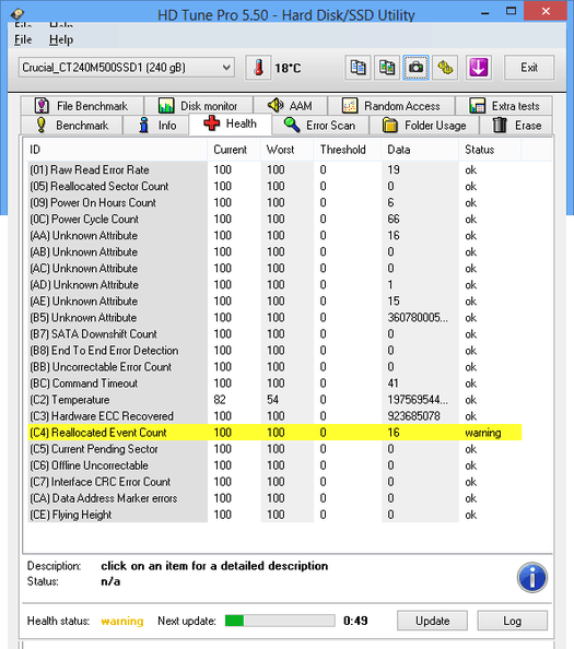

Hier ook het "probleem" op de 240 Gb SSD:
Afbeeldingslocatie: http://s22.postimg.org/l03q5q3st/ssdhdtune.jpg

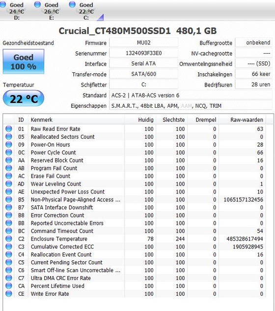

Hier de SMART van mijn 480GB M500.
Afbeeldingslocatie: http://tweakers.net/ext/f/7LLiCgVcloE2KY9hMNMxcTBv/full.jpg
Lijkt mij prima toch ?
[ Voor 18% gewijzigd door PilatuS op 17-09-2013 23:18 ]
  • Quad
  • Laatst online: 12:11
Zie de OP, je hebt de waarden niet goed ingesteld.
** Wel even met de opmerking erbij dat Crystal Disk Info de SMART standaard hexadecimaal weergeeft en daardoor zogenaamd lagere waarden dan dat HD Tune dat zal doen. HD Tune heeft de notering in normale decimalen. De weergave van CDI is aan te passen via: tab "Functie" > "Geavanceerde functies" > "Raw waarden" en dan "10 [DEC]" kiezen. Daarna zal CDI dezelfde waarden laten zien als HD Tune.
Alles went behalve een Twent.
nggyu nglyd
  • PilatuS
Quad schreef op dinsdag 17 september 2013 @ 23:15:
En gefixed. Thanks :)
  • Quad
En ook jij hebt deze SMART waarde. Jouw NEE is dus een JA. ;)
nggyu nglyd
  • PilatuS
Quad schreef op dinsdag 17 september 2013 @ 23:19:
De Re-Allocated Sector Count van 16 gaat het dan over neem ik aan. Waarom ziet CDI deze dan alleen niet als waarschuwing ?
  • Quad
Omdat het eigenlijk niet een schadelijke score is. Deze zijn al replaced.
nggyu nglyd
  • PilatuS
Quad schreef op dinsdag 17 september 2013 @ 23:28:
Ik weet dat Current Pending een probleem zou zijn. Alleen bij de andere screenshots geeft HD-Tune een waarschuwing bij 16 waarbij CDI geen waarschuwing geeft.

De grote meerderheid van de M500 heeft een Reallocated Event count van 16. En dat is geen probleem, hooguit een slordigheidje van Crucial dat ze dit niet even op nul zetten voordat de ssd de fabriek verlaat.
Want veel mensen schieten in de stress als ze de smart waardes eens bekijken en dan gelijk een warning krijgen.

Resultaat van HD Tune 2.55:
01; 19 Ok
05; 0 Ok
AA; 16 Ok
C3; -1 Ok
C4; 16 Ok
Beetje raar dat C4 bij mij gewoon "Ok" aangeeft...
Bij een error scan overigen 0,0% damaged..
Arguing on the internet is like running the Special Olympics. Even if you win, you're still retarded.

HDtune 2.55 heeft geen eigen intelligentie wat dus ook geen foute waarschuwingen afgeeft...
HDtune Pro heeft wel eigen interpretatie van SMART en vind dat bepaalde waardes dus moeten voldoen aan bepaald iets...
De treshhold van de C4 waarde is 0, dus het is normaliter een waarde waar niet zomaar een SMART warning op wordt afgegeven, omdat er geen gegeven waarde is die impliceert wat slecht of goed is.

Swordlord schreef op woensdag 18 september 2013 @ 19:01:
Duidelijk. Echter, als ik naar alle bovenstaande reacties kijk, en de quote's van Crucial, maak ik me er niet zo zorgen om. Na de installatie van W7 maar eens kijken of de "C4" waarde omhoog gaat in de loop der tijd.

Hier een splinternieuwe M500 240GB, en ook 16 Reallocated Events.
  • Quad
Het is inmiddels duidelijk dat het niet ernstig is, zo ook Crucial meldde.
Ze ontstaan door een burn in test in de fabriek en deze waarden zijn in de firmware niet gereset.
Rest nog wel de vraag waarom ze zo 'eerlijk' zijn, ook omdat het aardig wat verwarring kan opleveren.

FWIW hierbij nog even de SMART waarden van een 120 GB met de standaard firmware:
Afbeeldingslocatie: http://i42.tinypic.com/nyfegz.png

  • Quad
Zoals je ziet hebben wij dat allemaal, niet iets om je zorgen over te maken.

Ik heb vandaag mijn M500 120GB ssd binnengekregen en heb onderstaande:
Afbeeldingslocatie: http://i.imgur.com/1PacV8C.png
Buiten de wet koop op afstand, zou dit een reden tot retour kunnen zijn? Hoewel de meesten hier aangeven dat de ssd wel gewoon normaal functioneert zit het mij wel aardig dwars.
Het lijkt erop dat zo'n beetje alle M500's hier dezelfde waarde hebben voor de Reallocated Events, nl. 16.
Heb deze week zelf ook twee Crucials M500-960GB ontvangen.
En ja, beiden hebben ze 16 Reallocated Event Counts.
Maar nog erger: na een lange format heeft eentje een Raw Read Error Rate waarde van 2, de andere na de lange format een waarde van zelfs 5.
Deze laatste kreeg door de format ook spontaan 2 Reallocated Sector Counts.
Crucial M500 de meest betrouwbare ssd van het afgelopen jaar ?... :? |:(
Soms bekruipt me het gevoel dat zowel de power-capacitors, alsook de RAID-5 correctie, er enkel is om het kwalitatief inferieure NAND te verhullen...
[ Voor 28% gewijzigd door Verwijderd op 08-02-2014 22:33 ]
  • Sw333t
  • Laatst online: 12-10 03:35
Betrouwbaar zet ik nu ook wel mijn vraagtekens bij. Had ik dit topic maar gezien voordat ik hem deed bestellen, had me een hoop gefoeter gescheeld (nieuwe windows 7 install... 140 updates verder en dan dit).
Heb hem aangemeld voor DOA / RMA.

  • Quad
wwwicked schreef op zaterdag 08 februari 2014 @ 21:50:
Geen reden tot retour, zou niks ernstigs moeten zijn.

  • Sw333t
Het stelt mij niet gerust in ieder geval. Het is ook niet weg te krijgen blijkbaar (de ssd is geleverd met de laatste firmware revisie).
Ik wacht nog wel af wat de webshop me te vertellen heeft.
  • wappiewappie
  • Laatst online: 15-10 09:47
Dus jij hebt liever dat fabrikanten jou voor liegen?
Af-fabriek slechte sectoren zijn vrij normaal voor een ssd. Alleen zie je dat normaal gesproken niet.
Het wordt pas een probleem wanneer het aantal slechte sectoren toeneemt.
[ Voor 63% gewijzigd door wappiewappie op 08-02-2014 23:14 ]
  • Quad
wwwicked schreef op zaterdag 08 februari 2014 @ 23:05:
Crucial test de SSD, daardoor krijg je deze uitslag, iedereen heeft het.

Nee, maar ik word huiverig bij het zien van dergelijke errors. Ik betaal voor een product dat vrij is van defecten en in mijn ogen heb ik dat niet gekregen.
  • Hahn
  • Laatst online: 15-10 19:45
Er is helemaal niks defect, dat maak jij ervan. Al had je nooit naar die waarde gekeken dan had je er niks van gemerkt.

  • Sw333t
Ik zie een warning staan, ik heb daar een hekel aan. Dat is hetzelfde als een auto kopen waarvan het airbag lampje blijft branden. Ook al functioneren de airbags goed, je blijft je storen aan het lampje (ik wel in ieder geval).
[ Voor 20% gewijzigd door Sw333t op 09-02-2014 02:07 ]
