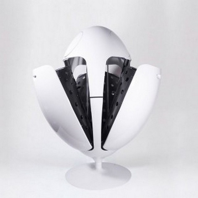

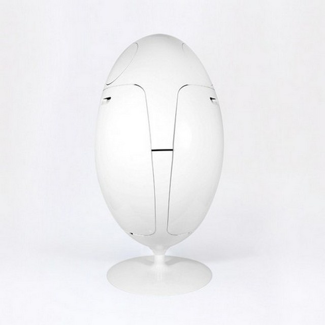

Een sentry turret uit het spel Portal. Zijn er al vele van gemaakt, en dit is mijn versie/interpretatie van machine.
Basis vormt de design vuilnisbak ( ja alweer! ) van Ovetto. Gekocht bij een groepsdeal al een hele tijd geleden.
Ovetto1
Vanuit screenshot van het spel Portal en Portal 2, heb ik diverse maten zo goed mogelijk overgenomen en aan de hand daarvan een simpel betonijzer standaard gemaakt.
De Ovetto bestaat uit 3 gelijkvormige bakken, en de achterste heb ik benut om een mini-ITX van Gigabyte in te bouwen ( thanks Bernice Slot van Gigabyte! ).
Ovetto2
Door de ronde vorm heb ik hier en daar consessies moeten doen, maar dat mag de pret niet drukken.
De totale hoogte mag niet (of nauwelijks) voorbij zijn buitenafmetingen uit steken.
