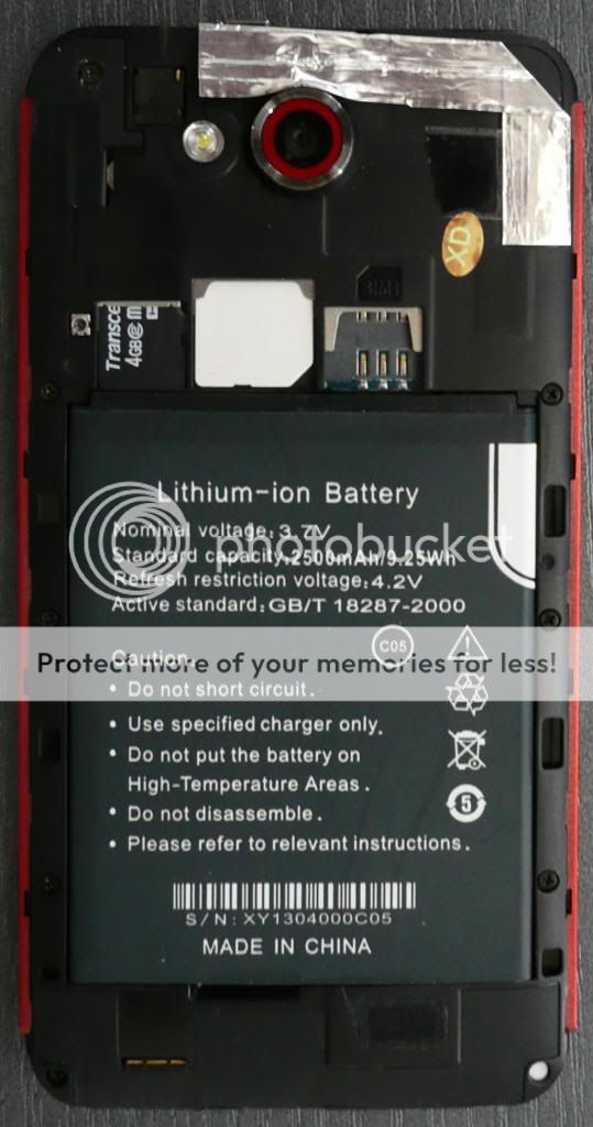

Dat geen-wifi-in-de-tuin had ik dus ook. Via menu, systeeminstellingen en dan wifi kom je op de wifi pagina, daar kun je via de menuknop geavanceerd klikken. Op die pagina staat Wifi-optimalisatie. Als je die uitzet is het wifi bereik wat beter :)
Edit: ik heb een andere manier gevonden om het bereik veel beter te krijgen ook met Wifi-optimalisatie aan!
een stukje aluminium folie over de wifi antenne plakken:
Afbeeldingslocatie: http://i1046.photobucket.com/albums/b465/drbytes/star%20S5/P1090492_zpsba58b0d9.jpg
Dit werkt erg goed, uitgetest nadat ik dit filmpje vond (met uitleg over deze fix en tevens een gps fix via engineer mode): YouTube: How to fix GPS and Wi-Fi on Star S5 / MIZ Z2 Android phones

Ik kan bevestigen dat het stukje aluminium folie werkt.
In mijn tuin had ik eerst 1 streepje bereik, na het bevestigen 3 streepjes bereik.

JESUS wat ben ik ook een .. idioot.
ik ging ff die wifi "opvoere" omdat die gewoon weg kut was / is
luister ik niet goed naar het filmpje. en dacht ik. OWW die antenne zit onder dat zwarte spul.
helft van dat zwarte spul eraf getroken.... fuck...
maarja. folie er over heen gedaan. en de 2de keer kreeg ik betere resultaaten.. ze verschillen onwijs er van 34 mbs tot 1 mbs.

thingz schreef op maandag 08 juli 2013 @ 20:23:
Pffoe... al mijn wifi problemen opgelost door 1 stukje alu folie.. 8) Eindelijk normaal een filmpje afspelen op de telefoon. GPS is nog wel ruk, maar die gebruik toch nooit. :o

Je heb dus dat truukje om de wifi antenne te versterken met alu folie
Nu vroeg ik mijn af; zal dat truukje ook niet met de gps werken door middel van een beetje koperplakband ?

Ik heb mijn star s5 nu 1 week in gebruik.
En ben er zeer tevreden over.
Na de perikelen met de custom roms en het bricken, hebben ze het prima opgelost in China
Hij is onder garantie teruggestuurd en daar gerepareerd.
Het hele proces heeft ongeveer 6 weken geduurd.
Bij terugkomst heb ik alle chinese aps er afgegooid, die verwijderd konden worden.
De chinese google zoekbalk heb ik uitgezet en vervangen door europese google zoeken.
Ook heb ik de gps fix toegepast en de wifi antenne met behulp van het bekende zilverpapier versterkt.
Het achterklepje vond ik nog al aan de dunne kant en er zit veel ruimte tussen de batterij en het klepje.
Het voelt daardoor nogal "goedkoop"aan.
Ik heb aan de binnenkant van de achterklep een stukje karton geplakt zodat je het klepje niet meer kunt indrukken en het geheel massief aanvoelt.
Al met al ben ik heel erg tevreden met deze telefoon die mij ongeveer 180 euro heeft gekost.
Mijn sensation heb ik niet meer aangeraakt, die word door deze quadcore volledig afgemaakt.
En is dus inmiddels ook verkocht.
Voor mij dus geen duur abbo meer, maar een sim only+china phone
En bij mijn vrouw en kinderen gaat straks hetzelfde gebeuren.
