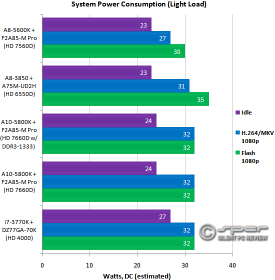

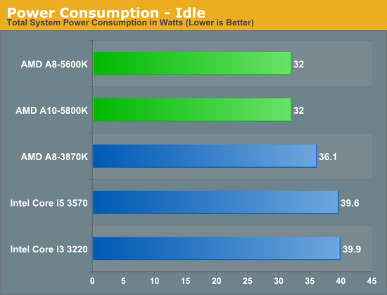

NLBUURMAN schreef op zondag 06 januari 2013 @ 20:06:
de AMD verbruikt wel wat meer energie, maar dat valt op zich wel mee
Nee Trinity verbruikt idle of tijdens weergave net zoveel of minder dan Intel
Afbeeldingslocatie: http://tweakers.net/ext/f/PXt11gMe70dxyDnvTNzoVHsW/thumb.png
http://www.anandtech.com/...ity-on-the-desktop-part-2
Afbeeldingslocatie: http://tweakers.net/ext/f/GcyVFT0UTzTZcfHJdfMAJvVZ/thumb.gif
http://www.silentpcreview.com/article1303-page1.html
Zou die irrationele voorkeur uit je hoofd zetten, daar Trinity duidelijk de betere video playback CPU/GPU is.
