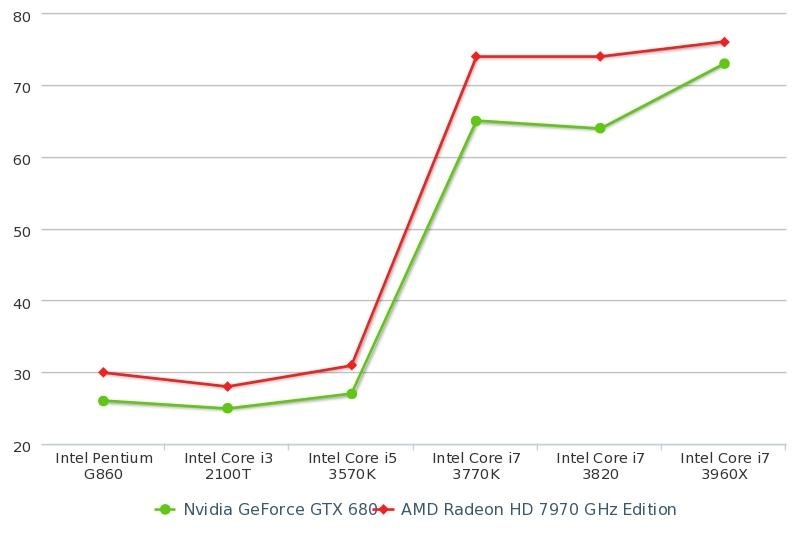

Ik lees een aantal keren dat je de i5 beter kan nemen. Dat zou ik eerst ook zeggen tot ik dit zag:
http://nl.hardware.info/r...met-10-cpus-battlefield-3
In de onderste tabel is een ruim verschil te zien met de i7 onder omstandigheden met crossfire +hoge resolutie.

Heb je de conclusie ook gelezen van het artikel die je aanhaalt? Daar schrijft men namelijk het volgende:
Op basis van alle benchmarks mogen we een aantal conclusies trekken. Allereerst kunnen we concluderen dat je vanaf een Intel Core i5 3570K eigenlijk altijd wel de maximale prestaties van een high-end single-GPU videokaart kunt bereiken. Alleen wie kost-wat-kost de hoogste mogelijke scores wil bereiken, moet in een Core i7 investeren.
Met andere woorden: met de i5 3570 heb je voor gaming in principe al ruimschoots voldoende (de meeste bang for the buck dus), tenzij je jouw geld over de balk wil smijten. ;) Ook zie ik in geen enkele tabel een SLI of CF opstelling staan, dus hoe je bij dat grote verschil komt is mij een compleet raadsel. Daarbij is de enige uitschieter die tabel, bij de overige geteste games is het verschil dusdanig minimaal dat ik niet zou willen adviseren om een i7 te nemen. De meerwaarde boven de i5 3570 is dat gewoon niet waard.

CptChaos schreef op zaterdag 22 december 2012 @ 13:49:
Hij heeft het over deze grafiek, waar de Quad + HT, wel degelijk een voordeel heeft in BF3.

player-x schreef op zaterdag 22 december 2012 @ 14:03:
De pagina was wat onduidelijk inderdaad, ik had de tekst erboven niet gelezen, de tabel an sich is dus erg onduidelijk, als je daar alleen naar kijkt. :)
Uiteindelijk is het ook zo verwonderlijk niet: de engines van DICE zijn altijd al het sterktst afhankelijk geweest van de CPU. Maar goed, dan heb je er (zo te zien) alleen voordeel bij áls je én meerdere schermen (eventueel met Eyefinity) gebruikt én een hele hoge resolutie gebruikt. In hoeveel gevallen zal zoiets nou gebruikt worden?
Dat gebeurd wel meer bij HWI. :+
Daarnaast gaan ze van een 2400T naar een 3570, een tussen stapje qua prijs had zeer wenselijk geweest in de review.
In dit geval wil de TS zeer waarschijnlijk een 3 schermen opstelling en overweegt hij een 2de kaart later.
Heb zelf Quad-CF met 2GB 5870 Matrix kaarten, met een 3930K@5.1GHz, en zelfs ik heb uitschieters naar 100% load, met een gemiddelde rond 50~70% load, ben benieuwd wat 3 of 4 8970 kaarten straks gaat brengen, op 5x 1200x1920 voor 6000x1920 resolutie.

Het i7 en i5 verhaal is al uitgelegd lees ik :p
Het ging idd om die grotere resolutie (meer schermen) en meerdere videokaarten idd. Die tabel van BF3 zit er nog een groot verschil in. Ik weet niet hoe dat zit met andere games.
Heb al de adviezen op erg goede en dure producten gebaseerd omdat de TS een nogal groot budget had. Idd betaal je voor de 840 pro wel een forse meer prijs.
Ik wist ook niet dat de 840 TLC geheugen had. Bedankt overigens voor de uitleg over SLC, MLC en TLC etc. , dit wist ik nog niet.
