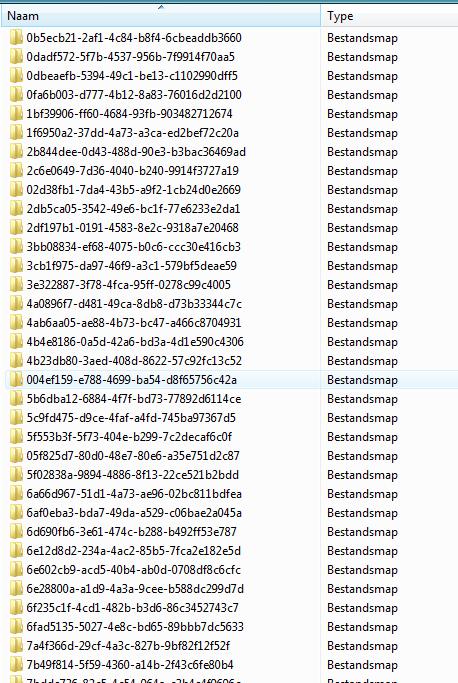

Weet iemand waar deze mappen vandaan komen en of ze verwijderd kunnen worden?
http://www.imgdumper.nl/u...6b1fc05b0d5-TIJDELIJK.jpg
Er staan er namelijk 872 op......

Waar staan die mappen? Ik heb die op mijn Ace 2 nog nooit gezien. Misschien is het een app die daar z'n (tijdelijke) meuk neer zet. Kun je zien wat er in de mappen staat?
Je zou als tussenoplossing ook eerst alle mappen kunnen verplaatsen naar een nieuwe map. Als alles dan nog naar behoren werkt kan het waarschijnlijk geen kwaad om ze te wissen. En anders zet je ze weer terug.

Die mappen staan als aparte hoofdmappen op de telefoon. Als ik de telefoon aan de pc hang, kan ik de "card"of "phone" openen. Als ik "phone' open, dan zie ik dus al deze mappen...
Ik kan ze ook niet openen..
Kan ik achterhalen welke app dit doet??

Vreemd dat je die mappen niet kan openen. Volgens mij zou je met gewone user rechten alle mappen die in "card" of "phone" staan moeten kunnen openen.
Ik denk dat het tijdelijke mappen horen te zijn die op de een of ander manier niet gewist worden. Ik weet niet hoe je kunt achterhalen welke app of syteem proces hier verantwoordelijk voor is. Je zou eens met een app als Clean Master aan de slag kunnen gaan. Daarmee kun je je telefoon weer opschonen.
Omdat de mappen in het interne geheugen van je telefoon staan, denk ik dat je telefoon het gewoon nog zal doen als je ze wist. Systeem-kritische dingen staan ergens anders. Je zou er wel verstandig aan doen om eerst te controleren dat je alle belangrijke data (foto's, whatsapp, notites, etc.) in andere mappen ziet staan. Een backup maken kan natuurlijk sowieso geen kwaad voordat je dingen gaat verwijderen.

Als weer ff tijd heb, ga ik clean master gebruiken en daarna weer aan de pc hangen.. Een backup heb ik al gemaakt, maar doe ik 'just in case' nog een keer!
Ik weet niet waar de mappen vandaan komen, beetje vreemd dus...
  • pilskes
Na het runnen van cleanmaster staan ze er nog steeds op....

En wat als je ze gewoon zelf verwijdert? Je hebt tenslotte een backup gemaakt, dus veel kan er niet mis gaan.
Kun je trouwens zien of er nog steeds nieuwe mappen bij komen? Of blijft het aantal mappen hetzelfde?

Dat moet ik echt checken als de foon aan de pc hangt.. helaas krijgt de laptop de foon niet gevonden als deze er aan hangt..
  • slow whoop
  • Laatst online: 15:30
slow whoop
Waarom heb je daar een PC voor nodig? Je kan de mappen toch ook gewoon op je telefoon verwijderen zonder dat ie aan een PC hangt?
  • pilskes
klopt, maar het zijn er bijna 900!
  • pilskes
Heb ze allemaal van de telefoon afgehaald en in een map op de pc gezet. De mappen hadden allemaal 3 bestanden: 1x 0-bestand, 1x 1-bestand en een journal. Geen idee wat het is!
Nu eens kijken of hij het normaal blijft doen en of die mappen nu wegblijven
