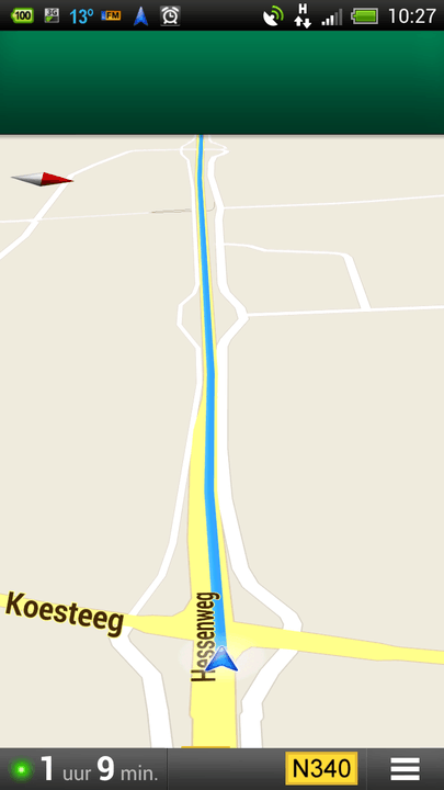

Afgelopen week lekker een weekje weggeweest in het zonnige Nederland. Op de heen- en terugweg gebruik gemaakt van Google navigatie op mijn HTC OneX. Hij was net weer een paar weken terug van de reparatie van de WiFi antenne. Tijdens het rijden gaat het navigeren vrij goed, af en toe zag ik een cirkel om de blauwe pijl komen omdat hij dan niet meer precies de locatie weet maar wel op een paar meter na.
Het werd storender dat hij af en toe ineens aangaf dat ik op een parallelweg zat of ergens in een weiland naast de weg reed. Bij de onderstaande afbeelding (opklikken voor groot) reed ik bijvoorbeeld op de Ommerweg.
Afbeeldingslocatie: http://tweakers.net/ext/f/Irfqogf9NiV82daP3lDscZRZ/medium.png
Afbeeldingslocatie: http://tweakers.net/ext/f/KDmg5vkcLS2kTxWEag73rdEf/medium.png

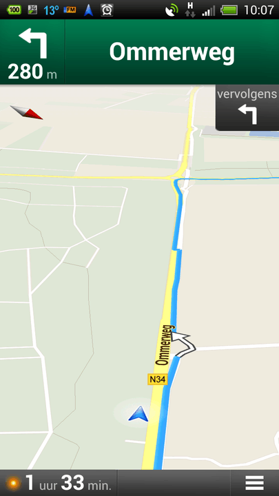

Als ik stilstond voor een stoplicht raakte hij helemaal de weg kwijt en begon het scherm te draaien. De onderstaande screenshots zijn dus stilstaand voor een stoplicht genomen.
Hier staat de auto net stil en geeft hij nog de juiste richting aan.
Afbeeldingslocatie: http://tweakers.net/ext/f/w38A5uQdQpJtgdcDHifxQT2p/medium.png

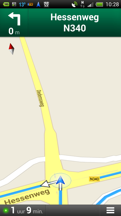

Hieronder is de navigatie 180 graden gedraaid en denkt hij dus dat ik in de tegengestelde richting rijd.

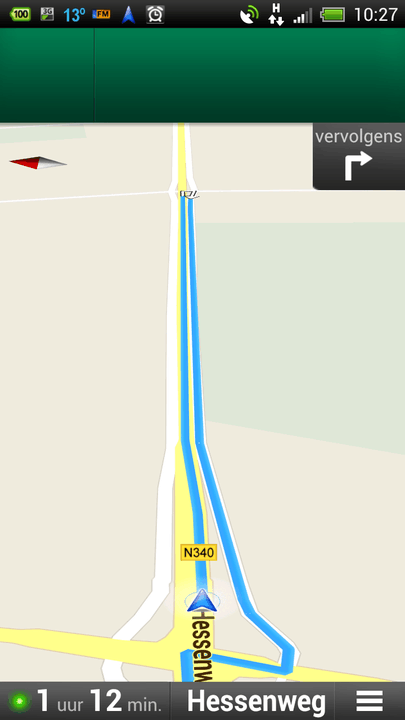

Afbeeldingslocatie: http://tweakers.net/ext/f/ayoEUkh9UtQdboyzkfh4iiHs/medium.png

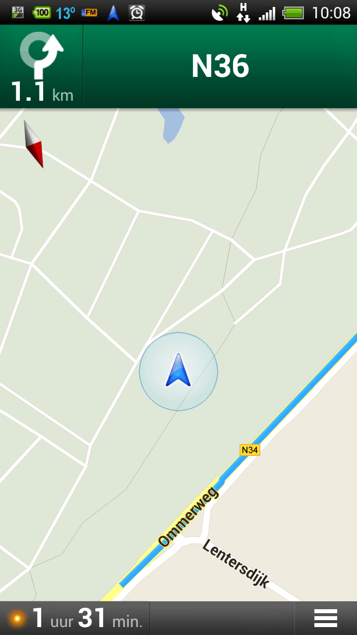

Hieronder is hij van mening dat ik op een andere plek op de kruising sta en dat ik naar links moet (ik moet echter rechtdoor, ik sta ongeveer op het blokje waar N340 op staat)
Afbeeldingslocatie: http://tweakers.net/ext/f/DIcRAxIL283gmEy7krPThfQv/medium.png

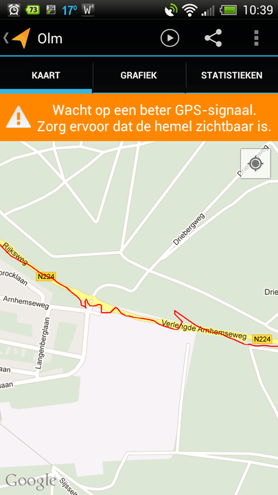

Hier nog twee soortgelijke probleempjes op YT (niet van mij):
Zie hieronder een screenshot van een stuk autorit (langzaam rijdend in de file) op de A13. Bij Delfgauw ging ik er trouwens echt af ;) .
Afbeeldingslocatie: https://p.twimg.com/Awf6FjyCMAAltkq.png:large

Ik heb hiervoor inderdaad MyTracks gebruikt. Dit tooltje zit standaard geïnstalleerd op de HTC One X.

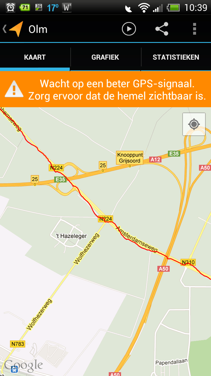

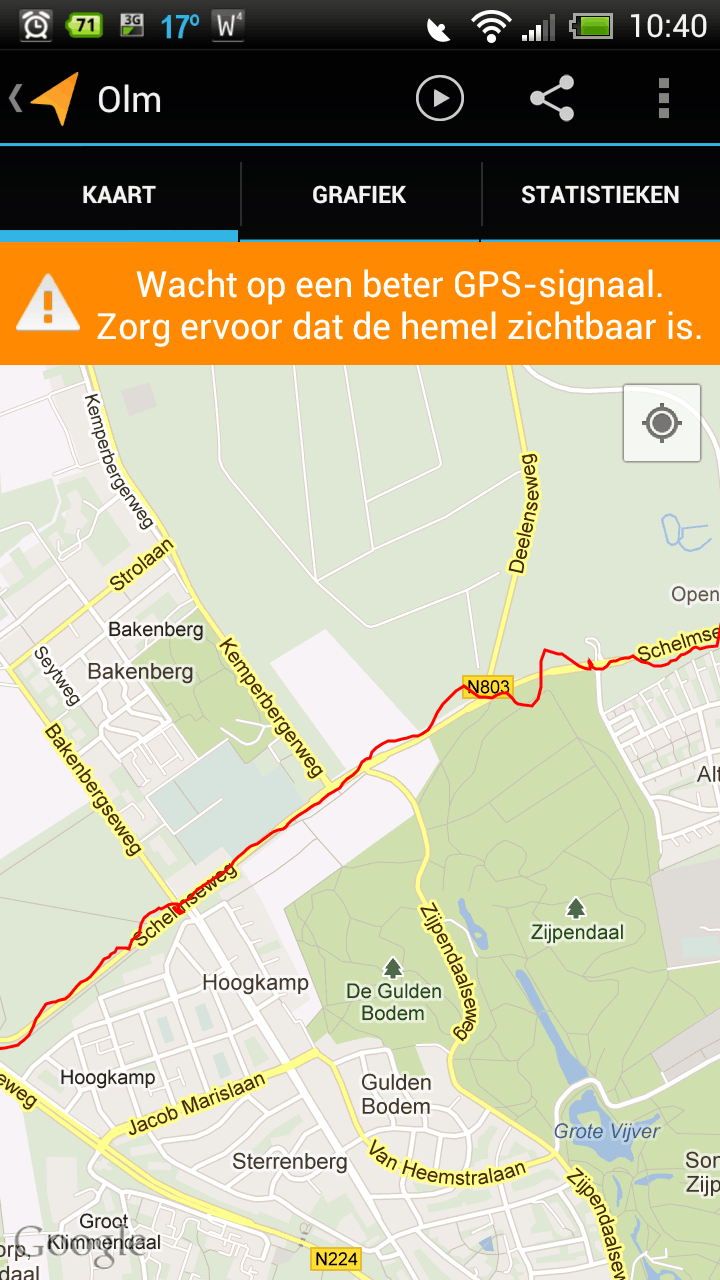

Het probleem lijkt bij inderdaad (in ieder geval) bij het kompas vandaan te komen. Gisteren een stukje gereden met Google Play: My Tracks aan en zoals je aan de onderstaande screenshots ziet "denkt" hij steeds dat ik een andere kant op rijdt. (de oranje balk is omdat ik mu een screenshot maak van de opgenomen route, gisteren had ik uiteraard wel een goed GPS signaal)
MyTracks3
MyTracks2
MyTracks1

Ik heb vandaag weer even contact gehad met HTC over het probleem met mijn HTC One X. Er werd mij gevraagd of ik WIFI aan of uit had staan bij het navigeren. Volgens de medewerkster kon navigeren met WIFI aan negatief effect hebben op de nauwkeurigheid van het bepalen van de locatie.
Ik heb daarom vanmiddag weer een testje gedaan tijdens mijn autorit van Diemen naar Delfgauw. Ik ben vertrokken met WIFI disabled.
Tot mijn verbazing was de navigator super nauwkeurig. Ook de lijn die door MyTracks getrokken werd was eveneens een mooie strakke lijn over de A4. Halverwege de rit heb ik ter hoogte van afrit 6 bij Leiderdorp de WIFI weer enabled. Gelijk werd de navigator onnauwkeurig en begon hij weer te driften en allerlei correcties voor te stellen. Op de MyTracks route was dit ook goed te zien.
Ter hoogte van afrit 8 bij Leidschendam zette ik de WIFI weer uit, en jawel hoor, de lijn werd gelijk weer mooi strak zonder rimpels.
Ik ben benieuwd of anderen tot dezelfde conclusie komen...

Ik heb precies hetzelfde!
Hij was twee weken teruggekomen van reparatie met de Wi-Fi. Daarvoor was de GPS altijd perfect. Nu heb ik hem meegenomen naar Turkije en was hij zeer slecht. Ik dacht dat het misschien aan de omgeving zou liggen vanwege de bergen. Nu terug in Nederland is hij nog steeds zeer slecht. Vrijwel geen ontvangst of honderden meters ernaast. Echt continue. Sinds de reparatie is de GPS om zeep geholpen.
Sygic, Google maps en Navigon zijn niet te gebruiken meer. Kut!
Wi-Fi probleem is trouwens wel verholpen. Maar nu een groter probleem erbij gekregen. Leuk dat repareren waarbij je twee weken je telefoon kwijt bent en er weer wat anders stuk is gegaan.
Echt spijt van deze aankoop. Beter voor die Samsung kunnen gaan.

  • Knul
  • Laatst online: 13:18
Net even een stukje met de hond gelopen, ~200 meter, moet je zien wat hij er van bakt :')
http://goo.gl/maps/sAH50
Met WiFi aan
http://goo.gl/maps/0UHml
Met WiFi uit
Ik heb overigens alleen rechtdoor over de weg gelopen.

Hier een filmpje welke ik net gemaakt heb van de status van de GPS nu na derde keer reparatie. Lijkt alleen maar erger te zijn geworden. YouTube: GPS not working HTC One X
