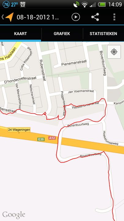

Gisteren een ritje gemaakt naar Duitsland en op de terugweg My Tracks aangehad. Het lijkt alsof hij wat beter werkt maar nauwkeurig is het absoluut niet.
Het ritje op Google Maps
Beter als die van mij in ieder geval maar voor dat geld hoort het absoluut niet. Ik zit nu met een oude Black Berry en deze werkt zelfs perfect zonder afwijking. Nog steeds geen antwoord van HTC (Renate) dus ik wacht in spanning af. €500,- voor een telefoon welke ik nu helemaal niet kan gebruiken na drie reparaties bij Dynafix is echt frustrerend.

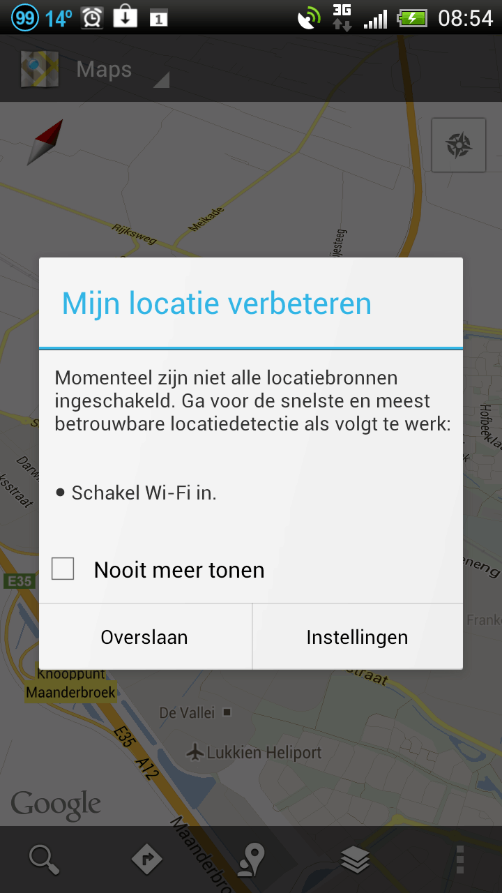

Vanmorgen even een ritje gemaakt met wifi uit en idd, hij is al beter, hij denk alleen dat ik schuin op de weg rijdt. Erg grappig vind ik wel de opmerking van de medewerker van HTC
HTC: Het is niet ongebruikelijk, maar door wifi kan GPS meestal geen correct signaal vinden omdat wifi de plaats niet exact bepaalt. Heeft u hetzelfde probleem als wifi uit staat? Als het namelijk aan de wifiverbinding ligt zal geen enkele reparatie dit kunnen oplossen.
En dan het volgende screenshot van vanmorgen:
wifi aanzetten
Post op persoonlijke titel, tenzij in het blauw

janvanduschoten schreef op donderdag 16 augustus 2012 @ 13:20:
Zie mijn opmerking

Ik had hem gelezen ja.
Ik weet ook vrij zeker dat ik het voor de boardswap (wifi probleem) niet had, toen werkte de navigatie gewoon zoals je zou verwachten. Kan best zijn dat het met wifi uit goed werkt, ik wil gewoon dat het goed werkt zoals het bij elk ander toestel werkt.

Afgelopen weekend even rustig kunnen testen maar het werkt nog niet zoals het hoort. Bij hogere snelheid is hij aardig nauwkeurig, zodra ik circa 50 km/h ga rijden wordt da afwijking groter.
Hieronder het stukje route door een woonwijk
Afbeeldingslocatie: http://tweakers.net/ext/f/vwj4c08RYB64sAn6fO9KSOfq/full.png
De hele route incl. snelweg op Google maps, http://goo.gl/maps/yMipW.

Ook ik heb een probleem met mijn GPS signaal, het werkte eerst prima, kon mooie routes opnemen met mytracks, maar sinds juni is het in één keer zeer slecht en onnauwkeurig.
Nu las ik hier dat wifi uitzetten zou helpen, dus toch maar eens geprobeerd, hieronder het resultaat van rondje wandelen vanmiddag.... :(
btw zit op 4.0.4
en wifi stond uit tijdens het opnemen van de route:
Afbeeldingslocatie: http://dl.dropbox.com/u/20272326/2012-08-22%2020.17.56.png
