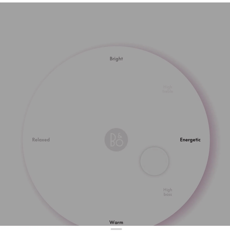

Opzoek naar een nieuwe soundbar, div beluisterd ook de Beosound Stage soundbar.
De Beosound Stage soundbar heb ik 2x beluisterd, 1x bij een B&O specialist met alleen dus B&O apparatuur en 1x bij Klubben.
Bij de B&O specialist kreeg ik dmv de App instellingen een geluid wat mij wel beviel, hij gebruikte een IPad met daarop de App en de optie om de instellingen dmv een cursor in een cirkel te verplaatsen.
Een paar dagen later de Klubben oa ook naar Sennheiser Ambeo, BlueSound geluisterd. Ook had men daar de Beosound Stage staan, ook weer beluisterd maar geluid viel tegen, in de App gekeken en daar konden we niet de zelfde manier van instellen vinden die bij de B&O specialist wel mogelijk was.
Foto bijgevoegd hoe het er in de App uitzag, iemand een idee hoe daar in het menu bij te komen?

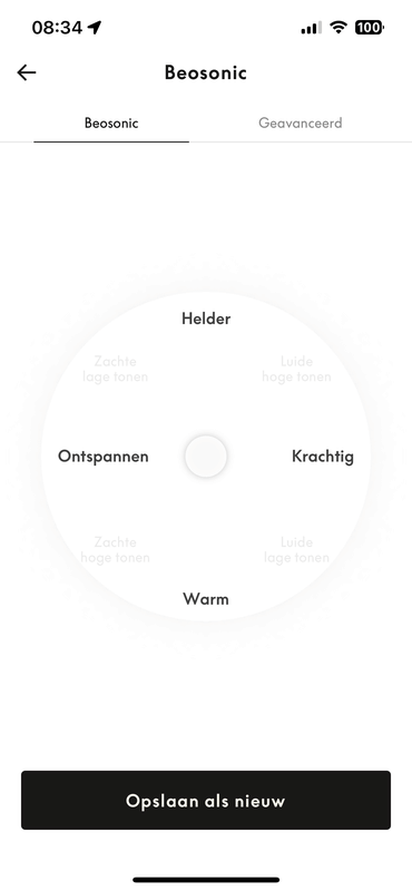

  • ChiLLeR
  • Laatst online: 14:36
@ramrodwillem Zie onderstaande screenshots, je komt dan in de geluid instellingen. Bij de Theatre heb je dan opties en dmv nieuw krijg je de BeoSonic om je equalizer naar jou wens te zetten. In de diepere instellingen zijn er nog veel meer settings die je kan maken om het geluid te optimaliseren.
Lees bijv de info op deze links: https://support.bang-oluf...odes-of-my-Beosound-Stage
https://support.bang-oluf...Stage-support-Dolby-Atmos

>> Signature?
  • ramrodwillem
  • Laatst online: 17:47
ChiLLeR schreef op donderdag 15 augustus 2024 @ 08:34:
Top, thx, vreemd dat men dit bij Klubben niet voor elkaar kreeg....

  • ramrodwillem
Shocked schreef op donderdag 15 augustus 2024 @ 12:35:
Ik heb (al jaren) een Beosound stage hangen. Als secundair systeem via ARC. De Stage gaat dus aan/uit als de tv aan gaat. Het geluid is echt dikke okay maar verwacht geen 5.1 geluid ervan. Wel een zeer goede 3.0. De stage produceert meer als genoeg laag en een sub erbij is niet nodig.
Ook een pluspunt is, is dat de Stage de "saaiste" soundbar is die ik ken: ik heb nooit problemen, hij doet gewoon zijn ding aan/uit en reageert goed.
Voor het echte werk heb ik via optical een 5.1 systeem met een Marantz Cinema 60. Die zet ik erbij als ik echt een vette film wil kijken. Voor dagelijks een serie, tv of film is de stage prima.
Het grote voordeel van de Stage vind ik dat de stemmen zeer goed verstaanbaar zijn en er goed uitkomen.
Het geluid kan je per bron gewoon aanpassen naar behoefte. Er zijn verschillende presets en per preset kan je ook nog finetunen (meer hoog of laag etc.).
Ik verwacht geen 5.1 geluid, juist niet , ik heb nu ook alleen soundbar met sub, door achteruitgang van mn gehoor (hoge tonen worden minder) loop ik tegen de grenzen aan van wat ik kan bijstellen dmv EQ settings.
Ik zoek dus een soundbar met waar in ieder geval ik met de settings flexibel ben. Met het beluisteren van de Stage had ik het gevoel dat dit het wel eens zou kunnen zijn maar wel dmv de settings behoorlijk aan te passen. Ik heb niet al te lang kunnen luisteren maar ga er langer naar luisteren.
Aangezien jij de Stage al een tijd hebt, heb jij wel via de App toegang tot het menu wat ik bedoel zo ja hoe kom je daar dan?
Dit dus,

@ramrodwillem
1. Dit is het menu na opening B&O app
Afbeeldingslocatie: https://tweakers.net/i/h9vVkE5CuFntBYDi0PQWhm4WyJ0=/x800/filters:strip_icc():strip_exif()/f/image/v8ERxWiVoNUkVTAbE3OtIwap.jpg?f=fotoalbum_large
2. Als je op het vakje “ geluidmodus film” met dat oranje ronde symbool - klikt - dan krijg je dit menu:
Afbeeldingslocatie: https://tweakers.net/i/cy9fE1sK_OOoaepwskVp4y5W9vA=/x800/filters:strip_exif()/f/image/BJbirTy7a6cv1YUNwLagbxrf.png?f=fotoalbum_large
Dan kan je dus presets veranderen (film, muziek etc.)
3. MAAR als je het vakje “geluidsmodus film” met oranje ronde symbool - vast houd - en dus niet tapt of klikt, dan komt er het volgende menu tevoorschijn:
Afbeeldingslocatie: https://tweakers.net/i/PjM4cUTpAiFLf0u4ZUhDhAVGesI=/x800/filters:strip_exif()/f/image/sf6oUVDM0F4lUR1FAl9KeOjI.png?f=fotoalbum_large
Het is dus wat verstopt doordat klikken de geluidsmodus keuze weergeeft en vasthouden de ronde equalizer.
Er is nog veel meer mogelijk:
Afbeeldingslocatie: https://tweakers.net/i/BwM-wJ7yVy9t68BOaCtjq6uFV8Y=/x800/filters:strip_exif()/f/image/SXNF1hlZFwyvyuWNofHxVUHR.png?f=fotoalbum_large
Via “geluid” kan je ook wat snel regelen zoals loudness of hoge/lage tonen.
4. Geluid
Interessant is dat je zegt dat je wat hoge(re) tonen niet zo goed meer hoort.
De Stage zit aan de heldere kant en compenseert wat gehoorverlies op die manier . Je kan dit natuurlijk nog naar wens verder bijstellen.
Spraak is zeer goed verstaanbaar, muziek klinkt prettig. Het klinkt niet ingetogen of “boxig”.
Wel vind ik de huidige prijs wat hoog, mocht je hem goedkoper kunnen krijgen, dan is het een interessant apparaat. Veelzijdig, simpel in gebruik en kwalitatief in orde.

Vandaag de Soundbar opgehaald en nu bezig met de app en settings, geluid is echt fraai en ik kan het geluid prima instellen voor wat ik fraai vindt klinken, het is goed helder in te stellen en ook het laag bevalt me erg goed.
Ik zie in alle settings geen "stand-by" optie om aan te zetten als de soundbar een tijdje geen signaal ontvangt, ik zie ik die over het hoofd of gaat hij altijd automatisch in stand-by? Of moet ik hem altijd handmatig op de SB zelf uitzetten?
  • Shocked
  • Laatst online: 19:31
ramrodwillem schreef op woensdag 21 augustus 2024 @ 17:23:
Ja, het is een muziekale soundbar.
Hij gaat automatisch in standby. Na wat minuten ofzo. En ook automatisch weer aan.
