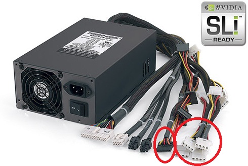

Dit bedoel je toch?
En dat zou erg mooi zijn, maar ik heb dus geen idee hoe dat ding op mijn pc aan te sluiten. Heb al even in de kast gekeken maar zie nergens nog een plug voor voeding die passend is aan mijn harde schijf.
Als voorbeeld, in mijn pc hangen een paar van die plugs zoals in deze afbeeld die vier rechtse (met witte kop en vier stuts zeg maar) terwijl de harde schijf van mijn laptop echt een L vormige plug vergt zoals die zwarte dunne ernaast. Die zit echter al in de harde schijf van mijn PC.
Afbeeldingslocatie: http://www.imgdumper.nl/uploads5/4f87f0944db7f/4f87f0944990e-1115213829.jpg
Maar je hebt toch wel meer dan 1 Satapower aansluiting op die voeding zitten?

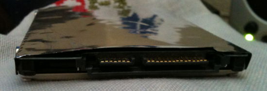

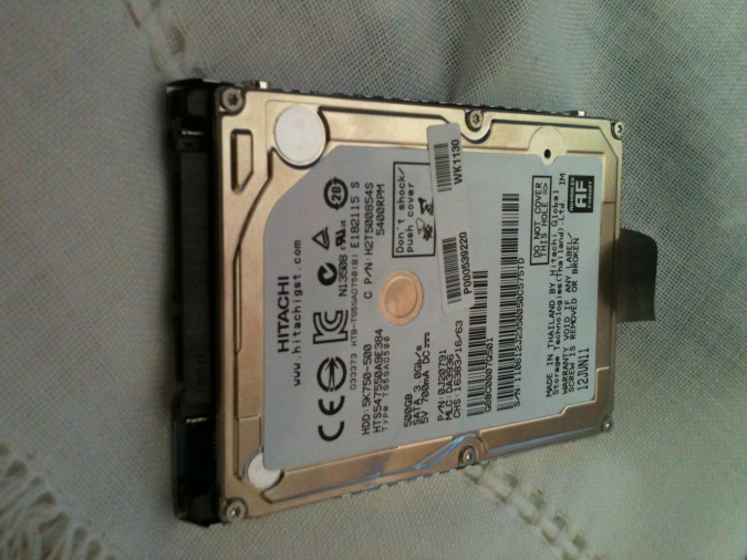

Om maar even heel zeker te zijn, even foto's genomen van de schijf
Afbeeldingslocatie: http://www.imgdumper.nl/uploads5/4f87f7729dbfb/4f87f77294778-1.png
Afbeeldingslocatie: http://www.imgdumper.nl/uploads5/4f87f77458e34/4f87f77456eb8-2.png
SATA neem ik aan?
  • 3dfx
Verwijderd schreef op vrijdag 13 april 2012 @ 11:53:
SATA neem ik aan?
Jep

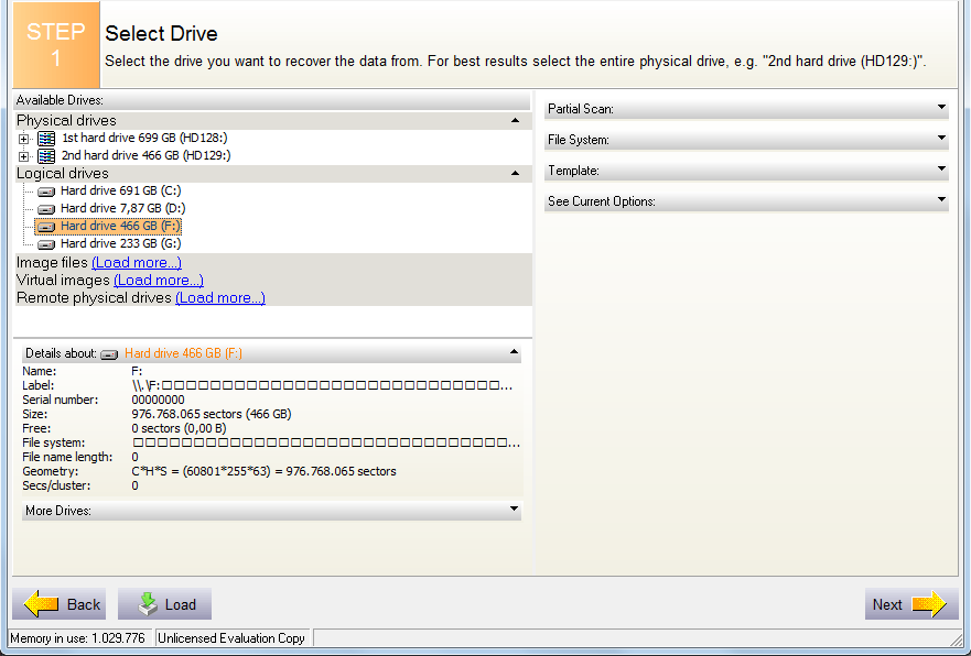

Dit is em neem ik aan (Lokale schijf : F):
Afbeeldingslocatie: http://www.imgdumper.nl/uploads5/4f880aa71f37b/4f880aa71c888-v1.png
Krijg ik dit:
Afbeeldingslocatie: http://www.imgdumper.nl/uploads5/4f880aaacc064/4f880aaaca50a-v2.png
Terwijl er 640GB op zou moeten zitten.
En als ik hem rechtstreeks probeer te openen krijg ik dit:
Afbeeldingslocatie: http://www.imgdumper.nl/uploads5/4f880aae9a69d/4f880aae99af7-v3.png
Kortom, harddisk is dus toch zonder enige aanleiding naar de tering gegaan? :/. Wat kut zeg ;w.
Gek genoeg herkend hij em wel bij apparaatbeheer, Hitachi staat er gewoon. Maar er in kom ik er niet.
[ Voor 6% gewijzigd door Verwijderd op 13-04-2012 13:20 ]

Iva_Bigone schreef op vrijdag 13 april 2012 @ 13:47:
Uh, op jouw foto gaat het toch om een 500 GB harddisk?
Wat het probleem niet minder vervelend maakt trouwens :(
Verder zoals TERW_DAN al aangaf, kijk wat dat Data recovery-topic voor je kan doen qua tips & trucs.
500 inderdaad, klopt my bad ;)
Heb nu GetDataBack gedownload for FAT (ik weet niet eens wat een FAT is maar dat terzijde). Die zegt nog wel 466GB op de schijf te kunnen vinden:
Afbeeldingslocatie: http://www.imgdumper.nl/uploads5/4f8814cfd38d4/4f8814cfd060e-v4.png
Heb ook TestDisk gedownload, maar dat gaat mij gewoon al te boven, dan ben ik bang dat ik verkeerde zaken ga doen en straks echt iets kapot maak.

Verwijderd schreef op vrijdag 13 april 2012 @ 14:00:
FAT slaat op het soort filesystem; aangezien je een recente laptop hebt, vermoed ik echter dat de harddisk ingedeeld was met het NTFS-bestandsysteem (althans, voor het deel waar je gegevens op staan, het deel met de herstelsoftware oftewel de herstelpartitie is vaak nog wel FAT32).
Ik denk dus dat je beter de NTFS-variant van GetDataBack kunt gebruiken.
Done, thanks. Eerst een error:
Afbeeldingslocatie: http://www.imgdumper.nl/uploads5/4f881d146f326/4f881d146c446-error.png
Maar ik ging door en nu dit:
Afbeeldingslocatie: http://www.imgdumper.nl/uploads5/4f881d17e2a25/4f881d17ddfec-wtf.png
Allemaal bestanden van m'n oude laptop :D _/-\o_ . Hoe krijg ik die nu weer terug? Bedoel ik kan dat programma wel kopen, maar hoe groot is dan de kans dat ik ze daadwerkelijk terug krijg? Als uiteindelijk meer dan de helft beschadigd is ga ik daar geen geld voor uittrekken.
  • 3dfx
Verwijderd schreef op vrijdag 13 april 2012 @ 14:34:
Je kunt er een paar steekproefsgewijs proberen te openen, dat GetDataBack kan bepaalde bestandstypen wel aan (zo uit m'n hoofd o.a. afbeeldingen en tekstfiles).
En je kunt kijken of de bestandsgrootte een beetje klopt (bijv. een foto van digitale camera zal vaak iets 1 tot 3 MB zijn, als er 0 bytes achter staat, is het een defecte).
Natuurlijk geeft dat geen 100% garantie dat dan alles werkt, maar hey, niet geschoten, altijd mis ;)
