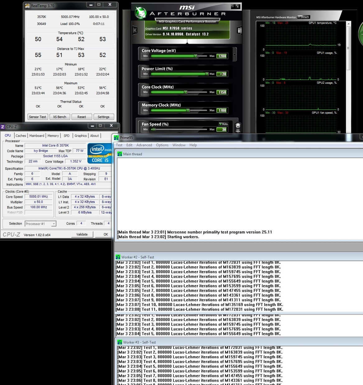

Je geeft eerder aan" Prime en degelijke hoef voor mij niet…." ik zou zeggen draai nog eens LinX en Prime95 AVX op die 4.8Ghz-1.38Vcore, kijken of het dan nog steeds 67 graden is.Verwijderd schreef op zondag 20 januari 2013 @ 17:18:
Met een H100i, push/pull, draait mijn 3570K met 1,385Vcore max een 67 graden dus denk ik dat ik met mijn 3570K geluk heb kwa temps.
LinX was bij mij 20 graden hoger, bij mijn oude blok. Ik gebruik nu raystorm, met hele hoge waterdruk en 4 grote rads.Habana schreef op zondag 20 januari 2013 @ 17:29:
Waarom prime en linx draaien, is benchmark en game stabiel dus vind ik het niet nodig die extra stress op de cpu aan te wenden.
Ben hierover tevreden over de OC en stabiel op prime en linx hoef voor mij niet.
Games en benches zijn gewoon stabiel op deze OC en ben tevreden hiermee.
er is natuurlijk meer dan game en bench stabiel, zou toch zonde zijn als je belangrijke data corrupt raakt omdat je instabiele cpu bitjes verkeerd weg zet

ok, zal eens testen, prime, ok.
draai nu prime voor 30 min, 77 graden max. maar niet stabiel nu, 1 worker stopt.
morgen eens opnieuw gaan testen.
Update, opnieuw getest, uur laten draaien, nu met 1,395Vcore en met 77/78 graden wel stabiel dus ben tevreden nu.

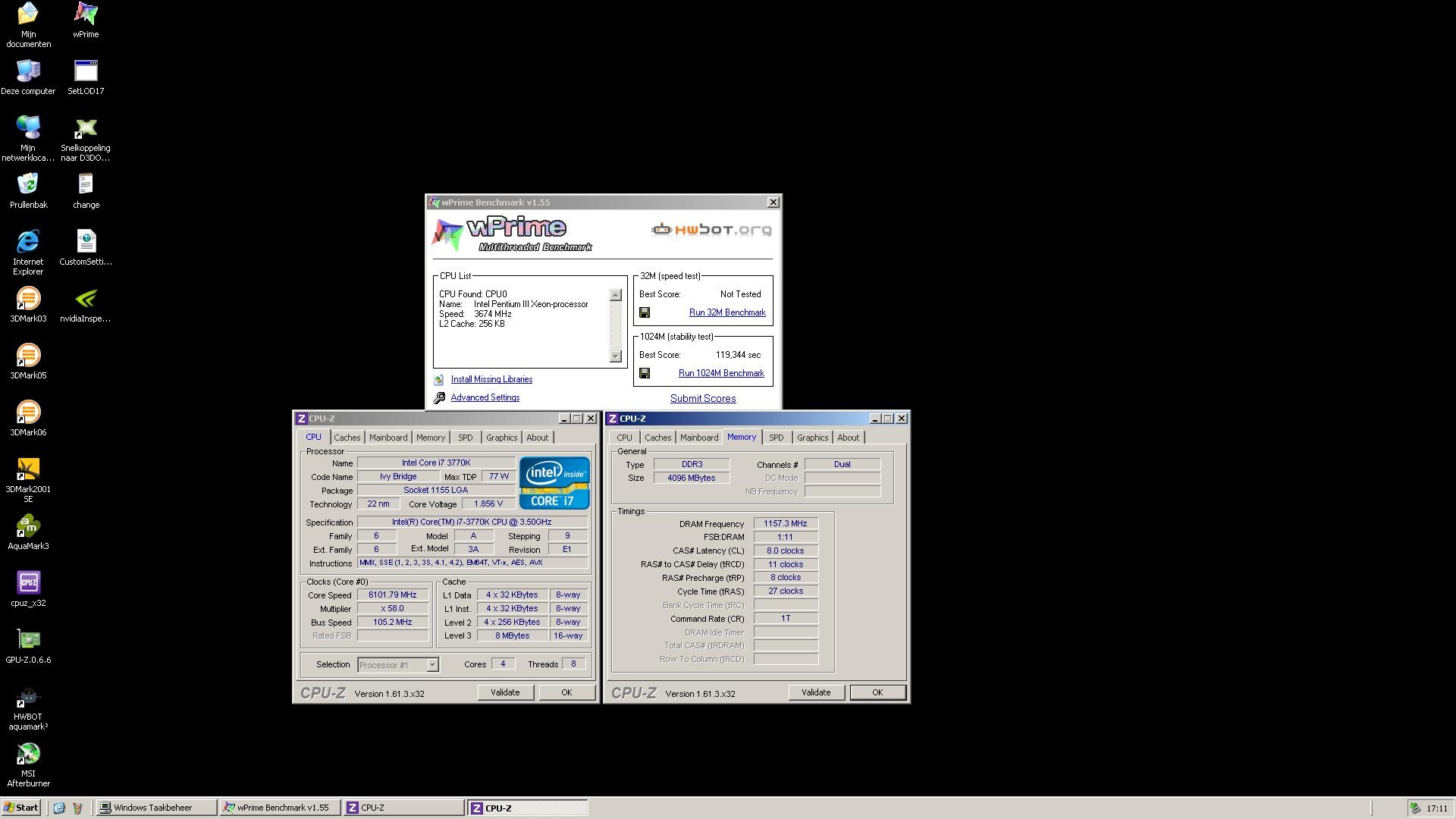

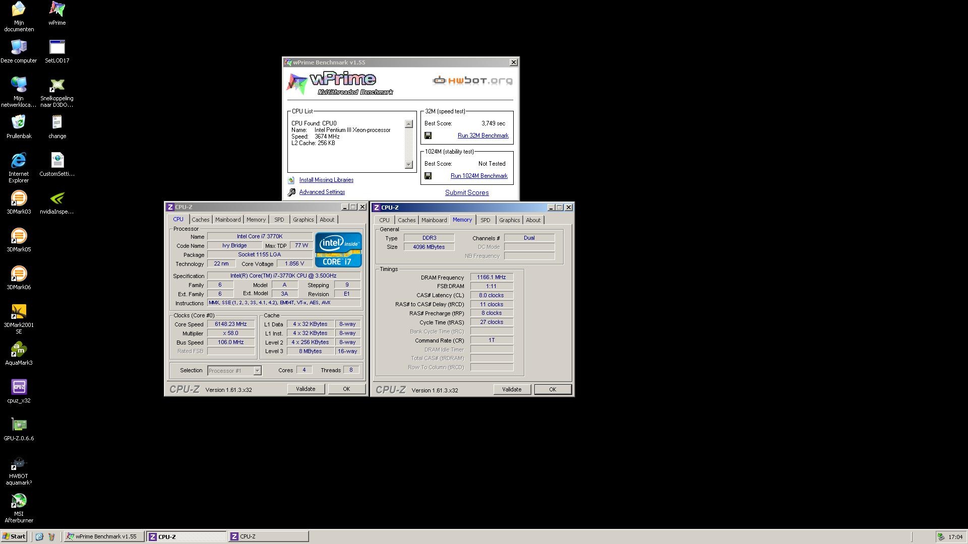

omdat ik het nog moest doen en nu wat ln2 over had mijn 3770K eens in Wprime getest:
32M:
http://www.hwbot.org/submission/2348140_
1024M:
http://www.hwbot.org/submission/2348141_
helaas wil de chip niet verder dan dit, maar ach.. ben zeker tevreden!

-185 graden

Nedernakker, hoeveel aan vloeistofkoeling kost het om zo'n temp voor 1 uur te behouden?
dat ligt een beetje aan de load, tijdens Wprime verbruikt hij stukje meer.. gisteren een kleine 2 uur gedraaid met enkel de cpu op ln2, hierbij heb ik wprime, aquamark en 3dmark01 gedraaid. Hiervoor was ik denk een liter of 7 a 8 kwijt
Ryzen 7 5700G // 3060 Ti // 32 GB 1600 MHz // 1 TB NVMe // 2 TB SATA // 2x 2560x1440 @75 hz
de stikstof zijn de kosten niet.. de dewars en koeltubes maken het geintje zo duur

Holy flying F, hoe de hell gaat dat goed met zo'n Vcore!
Mooi resultaat hoor voor deze Pentium III Xeon 3674 @ 6101. ;-)
Als je ziet dat je met waterkoeling al wat meer volt door hun CPU kan jagen, terwijl dat een verschil is van 5~10c tov goeie luchtkoelers, is het toch niet moeilijk te begrijpen dat je met een temp verschil van laten we zeggen ~250c je ook heel veel meer vcore kan geven

Trouwens Nedernakker, heb je die score niet geupload? Keek zojuist even in de wPrime lijst omdat ik m'n score maar ging uploaden, maar 119 sec had je 18e plaats opgeleverd in de 1024M test.
Ter vergelijking, m'n 3e 3570K @ 4.0Ghz bij 1.1Vcore doet er 297 sec over.

die score staat zeker online, druk maar op de link boven het plaatje.. 18e is het zeker niet, daar is hij te slecht voor. er zijn gasten die stukken harder kunnen met hun cpu
Als je wilt vergelijken moet je even Wprime 1.55 downloaden, dat is de versie die op HWbot wordt gebruikt

Na wat troubles met m'n moederbord een ander exemplaar geplaatst en weer opnieuw gaan overklokken. Doel is de 4.5ghz te halen, zit momenteel aan 4.42ghz (wegens de 100.5mhz bus die de Z77 MPower standaard pakt) op 1,160V puur op multiplier-overklok. Huidige Prime95 Blend-test loopt nu negen uur, nog geen errors gezien, ook geen WHEA-errors in het Windows logboek. Maximale temperatuur zo'n 64 graden, hetgeen wel wat vertekend is gezien de lage temperatuur op de kamer momenteel. Corrigerend naar zomerse temperaturen zou ik pieken op zo'n 75-77 graden, eventueel een paar graden minder als ik handmatig de CPU-fan naar 100% zou krikken.
Zal straks een screenshot plaatsen van de huidige lopende test.

Ik heb de nacht gehaald! Temperaturen bleven stabiel zoals eerdere resultaten. Had eigenlijk verwacht dat ze wat lager zouden zijn, snachts staat de verwarming uit... En wordt het aardig koud in huis. Maar eigenlijk geen verschil met overdag. En geen whea errors in de log. Echter doe ik nu een reboot en zie dat asus m'n vcore opgeschroefd heeft naar de 1,1 (@ 4Ghz) ik denk dat er in m'n bios nog iets op auto staat. Wellicht dat Asus suite er wat mee te maken heeft. Raar aangezien ik hem stabiel heb getest op 1.05, maar Asus denkt dat 1.1 meer mijn ding is.

ik heb nu net de nieuwe i5 3570k op 5ghz als hoogst geclocked en het is nog een tricky bedoeling met de temps van mijn cnps10x maar niet boven de 80 graden full load
groot plaatje
groot plaatje
Je plaatjes heb ik omgezet naar links ivm de bestandsgrootte

Ik ben wel benieuwd waar jij die 5GHz mee stressed, en ik zou m'n temperaturen met een programma als Coretemp in de gaten gaan houden want CPUFAN is ruk...

Met mijn gelapte TRUE120, gemonteerd met de S1156 bolt thru kit en met 1x S-flex 1600 op 5v komen de load temps niet boven de 60c uit in IBT. 54-57-59-56
Dit is met een 3770K op 4.2ghz met 1.05volt.
9700X - X870E Elite - 32Gb 6000C30 - XFX 9070XT - RM850X
Nice overclock Wimo, maar Je gebruikt nu Prime version 25.11, probeer het ook nog eens met 27.7 of hoger ..maar met AVX, dan zullen je temps wel iets hoger uitvallen.SB249 schreef op zondag 03 maart 2013 @ 23:38:

@ Nedernakker: Absoluut waar, zeker een goed chippie met goede thermische verbinding nu tussen DIE en IHS en die 78max was al niet slecht…. één maar, hij heeft maar zeven minuten prime getest,even uitgaande van Realtemp en zonder AVX, graadje of twaalf minimaal mag er nog zeker wel bij gerekend worden, maar rond de 70graden op die speed niet slecht..
