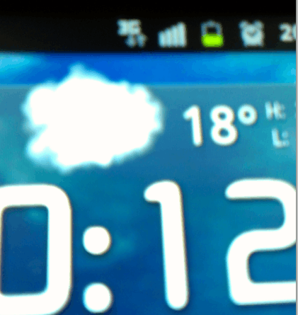

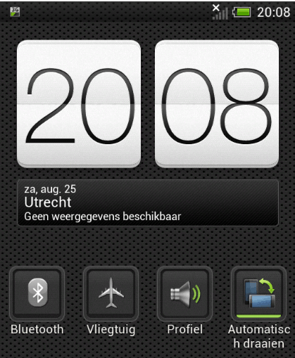

  • Michiele93
  • Laatst online: 22-10 16:55
Zijn er meer mensen die na de update last hebben van spontane uitvallen? Toestel is met geen mogelijkheid meer aan te krijgen en moet eerst aan de lader. Dan geeft het weer wat leven en dan is het toestel weer te gebruiken. Vreemd verschijnsel, het gebeurt met random accu duren en treedt niet altijd op. Het kan zo drie á vier dagen niet voorkomen en dan ineens heb je weer een uitval. Enorm vervelend als je iemand moet bereiken en geen lader bij je hebt om het toestel weer van leven te voorzien.
Ik ben bang dat HTC deze klacht ook niet echt gegrond vindt, want bij een onderzoek hoeft het immers niet te worden geconstateerd. Dan ben je voor niets het toestel kwijt. Als er nu meerdere mensen last van hebben, zou ik kunnen refereren.

Michiele93 schreef op zaterdag 25 augustus 2012 @ 20:06:

Vanavond in Utrecht, midden in de stad in een restaurant:
Mijn premium toestel op premium netwerk:
Afbeeldingslocatie: http://tweakers.net/ext/f/T1dlGLIPhsPixgoNwsEdOUjc/full.png
En een foto (met mijn S ;) ) aan dezelfde tafel, van de telefoon van mijn vrouw, een 1.5 jaar oud (toen al budget) toestel op budget netwerk:
Afbeeldingslocatie: http://tweakers.net/ext/f/JDDncwyxyyx6NmSRM3undPnK/full.png
