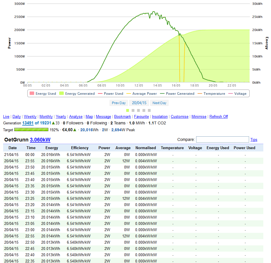

Geef mij ook zo'n systeem die in de toekomst kan kijken! Nu al opbrengsten tot middernacht. En 's nachts ook continu 2W opbrengst :X
OetGrunn 3.060kW Live Output
Edit: of ligt dit aan Flusko? Ik zie hier nog zo'n systeem: http://pvoutput.org/intraday.jsp?id=20058&sid=17917
[ Voor 18% gewijzigd door antonboonstra op 20-04-2015 16:41 ]
  • toxict
  • Laatst online: 16-09 17:48
@Antonboonstra.
Check mijn screenshot van vanmorgen dan.
Het viel me toen al op.
Afbeeldingslocatie: http://i.imgur.com/YOhTYNF.jpg
[ Voor 65% gewijzigd door toxict op 20-04-2015 19:01 ]

Hier is PVOutput ook van slag. Flukso werkt goed en SolarEdge monitoring ook. Tweede deel van de grafiek is hetzelfde als die van gisteren.
[ Voor 28% gewijzigd door hansvk op 20-04-2015 17:05 ]

Bij mij doet PVoutput wat ie moet doen. Niks geen toekomstvoorspelling :)
Check mijn signature...

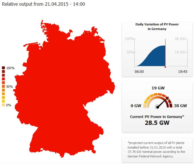

Ik ben pas op 6 april begonnen te produceren met mijn nieuwe installatie, dus ik moet nog wel wat kilowatuurtjes. Wel zijn de gemiddelde dagopbrengsten in april boven verwachting. Voor mijn estimate ga ik uit van 100 Wh/Wp in april, dus 3,33 Wh/Wp per dag. Ik zit nu op ruim 4,8 Wh/Wp gemiddeld per dag 8)
In Duitsland gaat 't weer lekker
PV opbrengst Duitsland 21 april 2015

Het viel gisteren zwaar tegen. Ik heb maar een halve parabool. Om 16:10 zat ik nog mooi op schema, om 16:20 was het gehalveerd, en ging het alleen nog maar verder naar beneden. Heb uiteindelijk maar 4.34Wh/Wp gehaald...
  • hjs
hjs
Chemtrails :+
  • Wailing_Banshee
  • Laatst online: 13:13
Wailing_Banshee
You're Next
  • toxict
Ik vermoed dat je dan last had van deze boven je panelen vanaf die tijd:
Afbeeldingslocatie: http://i.ytimg.com/vi/tjniVhaxIaU/hqdefault.jpg
http://www.pvoutput.org/intraday.jsp?sid=31923

toxict schreef op woensdag 22 april 2015 @ 09:04:
Ewwww! Hopen dat ze niet verpest zijn dan!
Ach, ik lig nog steeds voor op schema...
Je hebt mijn systeem gehexed! Mijn PMU is gecrashed (laatste waarde was van 12:10)....
