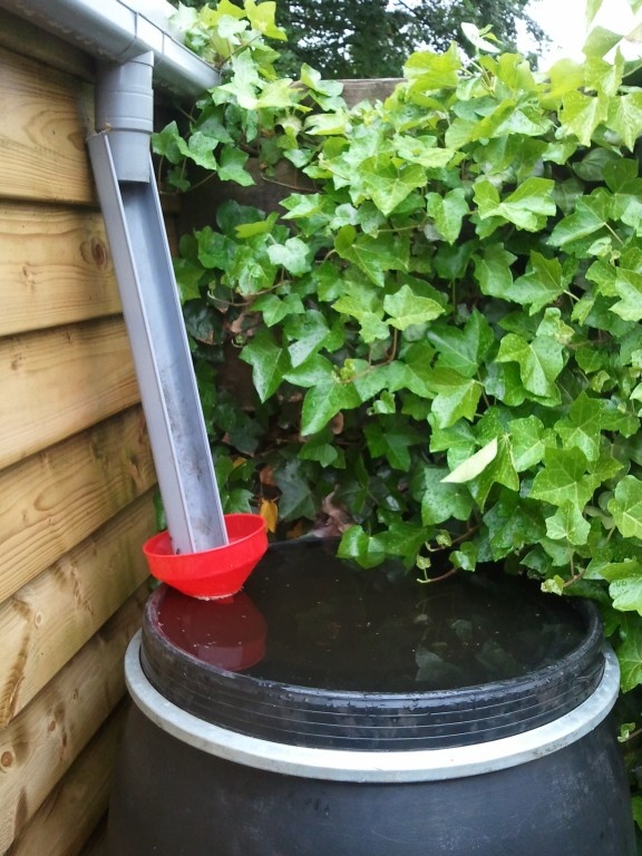

[afbeelding]Het waterverbruik zal waarschijnlijk nog lager komen te liggen, aangezien ik op m'n verjaardag een regenton heb gekregen (en even provisorisch heb aangesloten), die na de regenbuien van gisteren al overloopt :9~
Voor 13 euro heb je een Regentonvuller, werkt perfect en je hoeft er nooit iets aan te doen (behalve inbouwen dan.

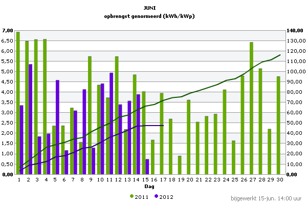

Hier in Den Haag 160,27 kWh (1200Wp) Dat is beter dan vorig jaar in zowel juni als juli haalde ik dat niet :9
Dat is 133,6 kWh/kWp op het ZW toch niet slecht voor een 10 jaar oud systeem dacht ik zo 8)
Afbeeldingslocatie: http://oretet.com/pv/2012/5-2012.png

  • antonboonstra
  • Laatst online: 19:15
antonboonstra
8815Wp | WP | Tesla | Zero
Speksteenkachel schreef op dinsdag 05 juni 2012 @ 22:47:
Het wordt tijd dat deze kleine rakker er nog een paar broertjes of zusjes bij krijgt.
Ruimte genoeg zo te zien ;)
En gelijk even dat pijpje elimineren
Moet ik eerst nog een goede bestemming voor al die stroom vinden. Heb weinig zin om neggie te worden.
Ondertussen is de opbrengst van juni 2012 nóg slechter dan juni 2011. Wie had dat verwacht? :X
Vergelijk juni 2011/2012
