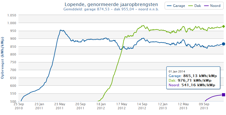

Afbeeldingslocatie: http://i40.tinypic.com/2pseiow.png
Voorschrijdende jaarbasis grafiek met de Wh/Wp waarde. December 2013 is een stuk beter dan december 2012.

555Wp op Steca 500, ZZO 35°: 16,04 kWh/kWp
570Wp op Steca 500, ZZO 35°: 19,84 kWh/kWp
960Wp op Steca 500, NNW 35°: 4,12 kWh/kWp
De jaaropbrengsten
555Wp op Steca 500, ZZO 35°: 865,13 kWh/kWp*
570Wp op Steca 500, ZZO 35°: 976,71 kWh/kWp
960Wp op Steca 500, NNW 35°: 541,31 kWh/kWp**
* Ongeveer 23 kWh/kWp verloren door een storing met de omvormer. Is inmiddels zonder kosten vervangen.
** Heb de opbrengst van vandaag er maar bij opgeteld, omdat de installatie eigenlijks pas op 3 januari in bedrijf is gegaan.
De lopende jaaropbrengsten gaan omhoog de afgelopen 3 maanden.
Lopende jaaropbrengsten PV

Ik heb een 200 Azimuth opstelling 20 graden maar doe het gemiddeld minder goed.
Afbeeldingslocatie: https://dl.dropboxusercontent.com/u/603847/pv/Schermafbeelding%202014-01-03%20om%2022.21.15.png
Eens peinzen waar het dat in zit..
Ik heb enige onder dimensionering toegepast (1.590 Wp op 1350 Watt AC power).

twixx schreef op zaterdag 04 januari 2014 @ 22:30:
Is hier wat slims over te zeggen? Dit jaar nog geen schaduw.
Een oost-west systeem vergelijken met een zuid systeem, andere panelen,onderdimensionering omvormer omgeving Vleuten of Overasselt enz, enz. zeg jij het maar is appels met peren vergelijken.
Omnik 4.0 - 1e string- 1755 W - 2e string 2500 W Oost
Ik vind jouw PV grafieken wel opmerkelijk. Om 15:25 uur gaat het vermogen van 324W binnen 5 minuten naar 0W. Dat gaat wel heel snel... Komt de logging wel met overeen met de opbrengsten die de omvormer zelf aangeeft?
http://www.pvoutput.org/i...dt=20140104&gs=0&da=1&m=0

beetje laat maar nog even de stats van 2013
2781kwh 965,6 kWh/kWp
Afbeeldingslocatie: http://i263.photobucket.com/albums/ii135/crazyanz/2781_zps1aa0ee42.jpg
