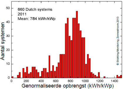

Als je verder klikt op het onderzoek, dan komen ze met deze grafiek:
Onderzoek door Stichting Monitoring zonnestroom
Blijkbaar zijn er van de 660 bekeken systemen:
  • 1 systeem met 0-25 kWh/kWp (systeem staat dus gewoon uit!)
  • 2 systemen met 75-100 kWh/kWp
  • 4 systemen met 100-125 kWh/kWp
  • 7 systemen met 150-175 kWh/kWp
Hoe krijg je het voor elkaar om zulke belabberde opbrengsten te krijgen? Met mijn PV systeem op het noorden haal ik zelfs nog meer dan 500 kWh/kWp. Als je zulke (defecte) systemen meeneemt, dan trek je het gemiddelde wel flink onderuit 8)7 Tussen de 850 en 950 kWh/kWp zit toch wel een duidelijke piek. Veel systemen halen dit dus met gemak. De hoogste piek is zelfs van 875-900 kWh/kWp.

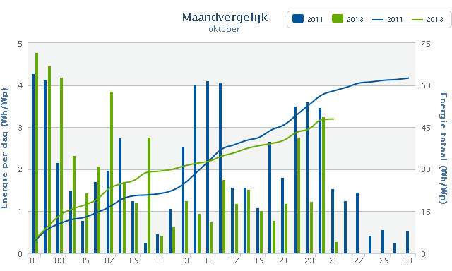

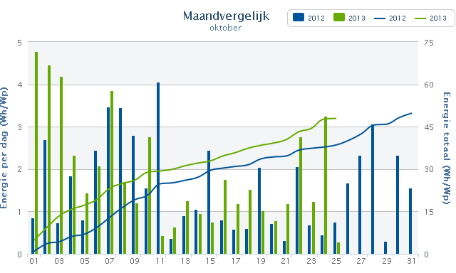

Speksteenkachel schreef op donderdag 24 oktober 2013 @ 20:38:
Nee hoor gewoon het gemiddelde van de oktobermaanden tot nu toe.
Voor mijn deelsysteem van 2450Wp is 175kWh het gemiddelde voor oktober.
Vergeleken met vorig jaar zit ik een stuk hoger (+25%)
Vergelijk oktober 2012/2013
maar vergeleken met twee jaar geleden een stuk lager (-16%)
Vergelijk oktober 2011/2013
Laten we het er maar op houden dat het een vrij gemiddelde oktobermaand is.

antonboonstra schreef op vrijdag 25 oktober 2013 @ 13:36:
Lijkt er wel op. Ik ben nu al bijna voorbij de eindstand van 2012.

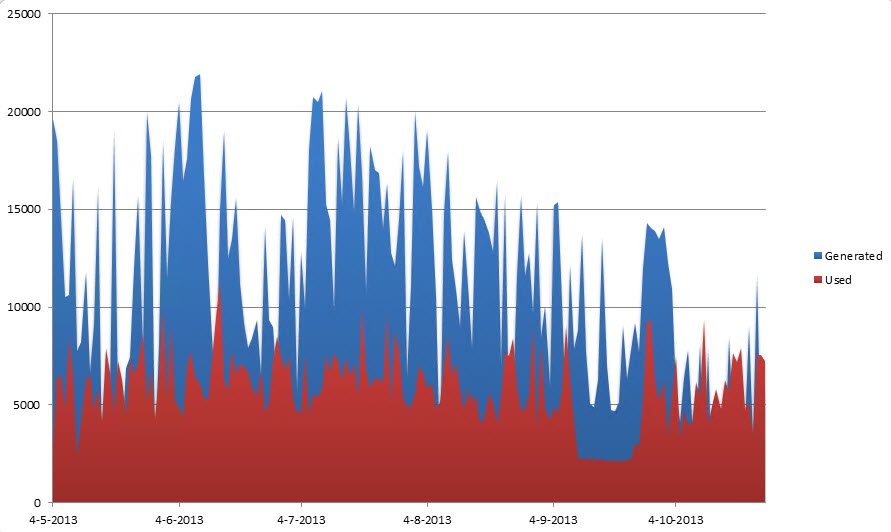

Even alles gedownload van PV en in excel gegooid... Dan zie je dat het pas richting het einde voornamelijk rood wordt...
opwerk versus verbruik
