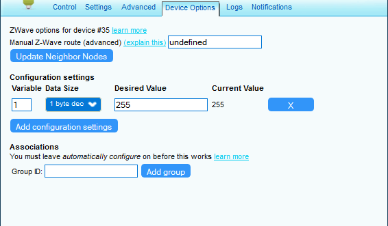

@Loekie hoe zet je dat groen knipperen precies uit?
  • Loekie
  • Laatst online: 18-11 16:39
Dukejohn schreef op zondag 06 januari 2013 @ 21:37:
Config for SmartPlug from Greenwave
