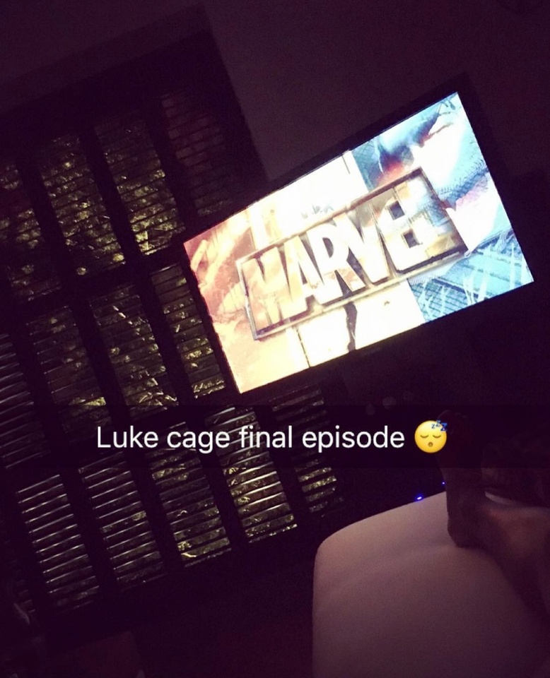

Ik heb zelf een nieuw audio meubel gebouwd voor in mijn slaap/woonkamer, maar ik zou er graag een minibar/cocktailbar neer willen zetten. Het is misschien een beetje offtopic maar ik wilde vragen of mensen hier al ervaring mee hebben of dat hier al een topic over gaande is (ik heb er zelf geen kunnen vinden).

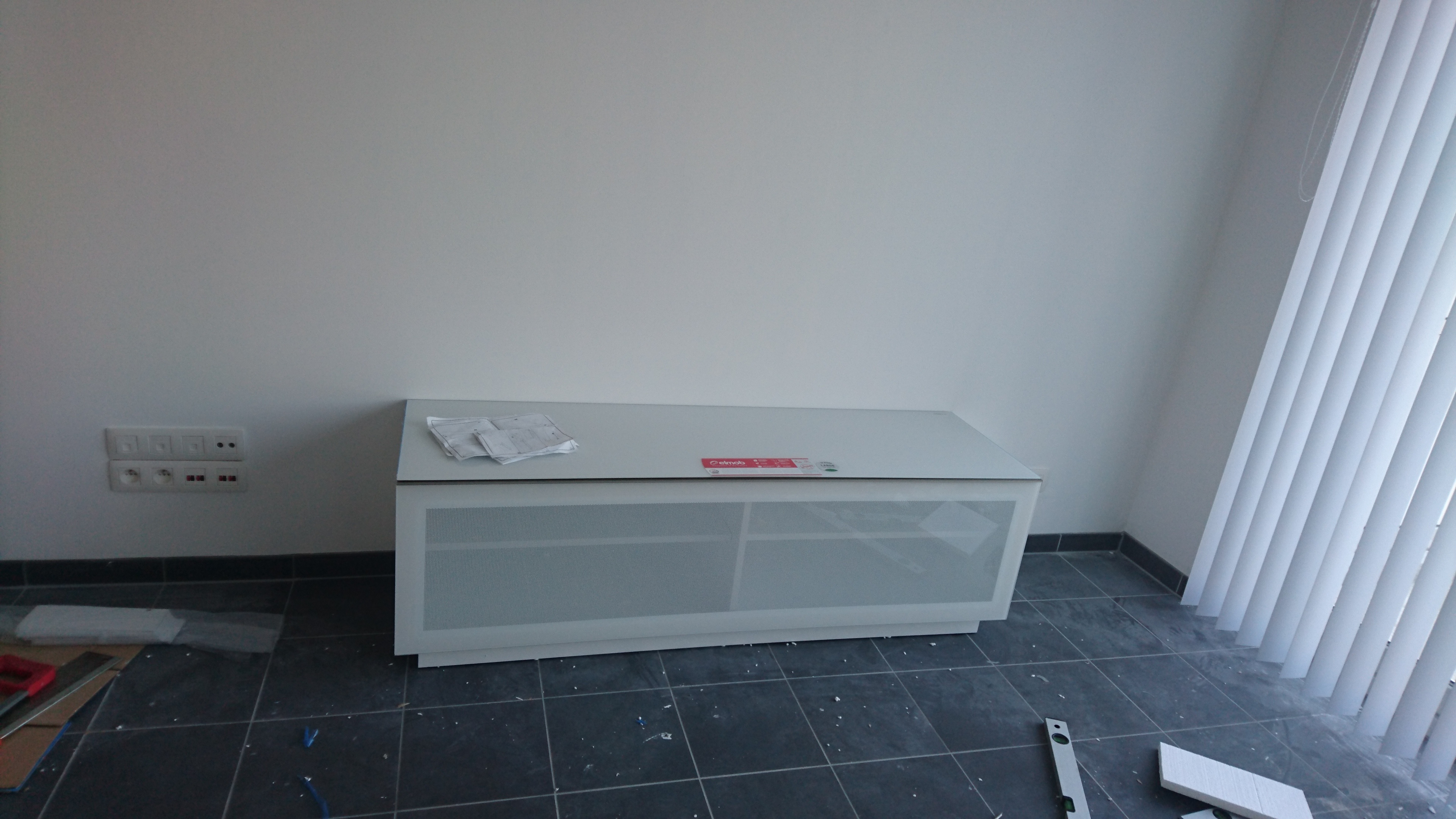

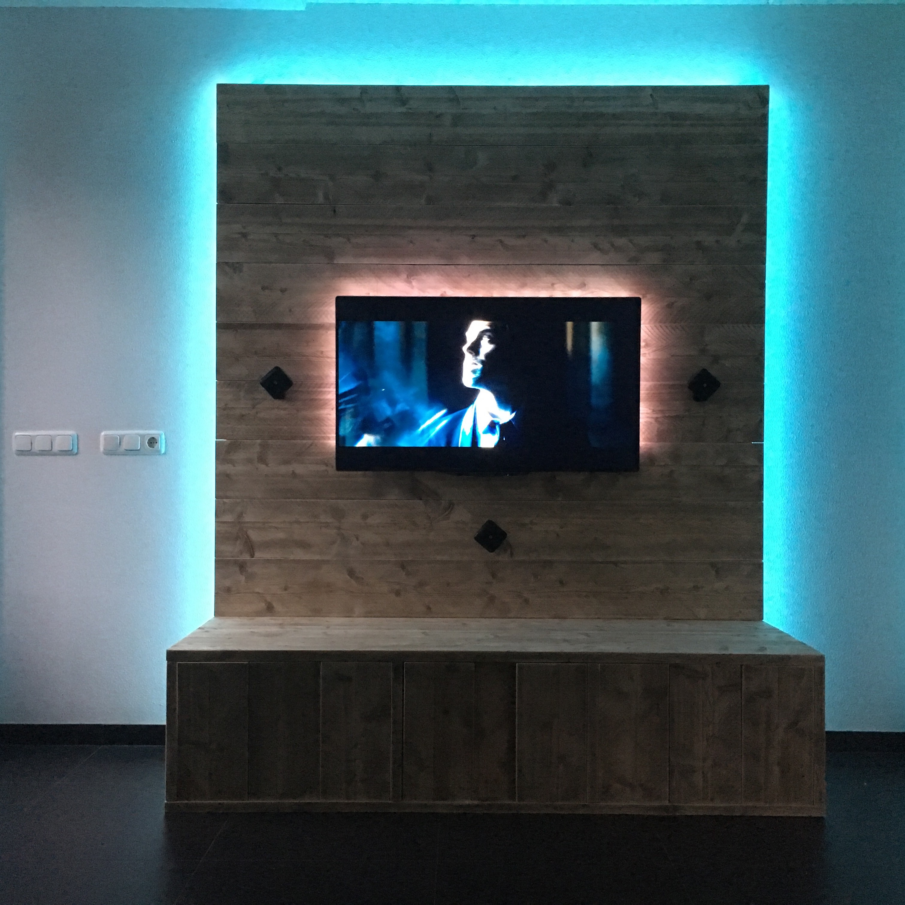

Ik ben deze zomer eindelijk het project begonnen wat ik wilde doen toen wij hier 2 jaar geleden kwamen wonen. Een tv wand. In eerste instantie zat ik te denken aan een wand met laminaat planken, maar op een gegeven moment zijn wij verliefd geworden op steigerhout. Aangezien onze huidige tv meubel (grey wash) absoluut niet past bij ongekleurd steigerhout kwam de vrouw op het idee om de meubel ook van steigerhout te maken. Ontwerp gemaakt in sketchup en hout besteld. Na een week wat avonduurtjes geklusd te hebben is hij eindelijk af. Er zitten Philips Hue Ledstrips aan de zijkanten en bovenkant die gekoppeld kunnen worden aan de ambilight tv via script op de nas (de telefoon heeft aan- en uitsneltoets zodat de strips ook gewoon als lamp gebruikt kan worden).

Heel mooi. Zoiets zou ik ook willen.
Als je toevallig plannetjes hebt om dit in elkaar te steken, aarzel niet om ze te delen ;-)

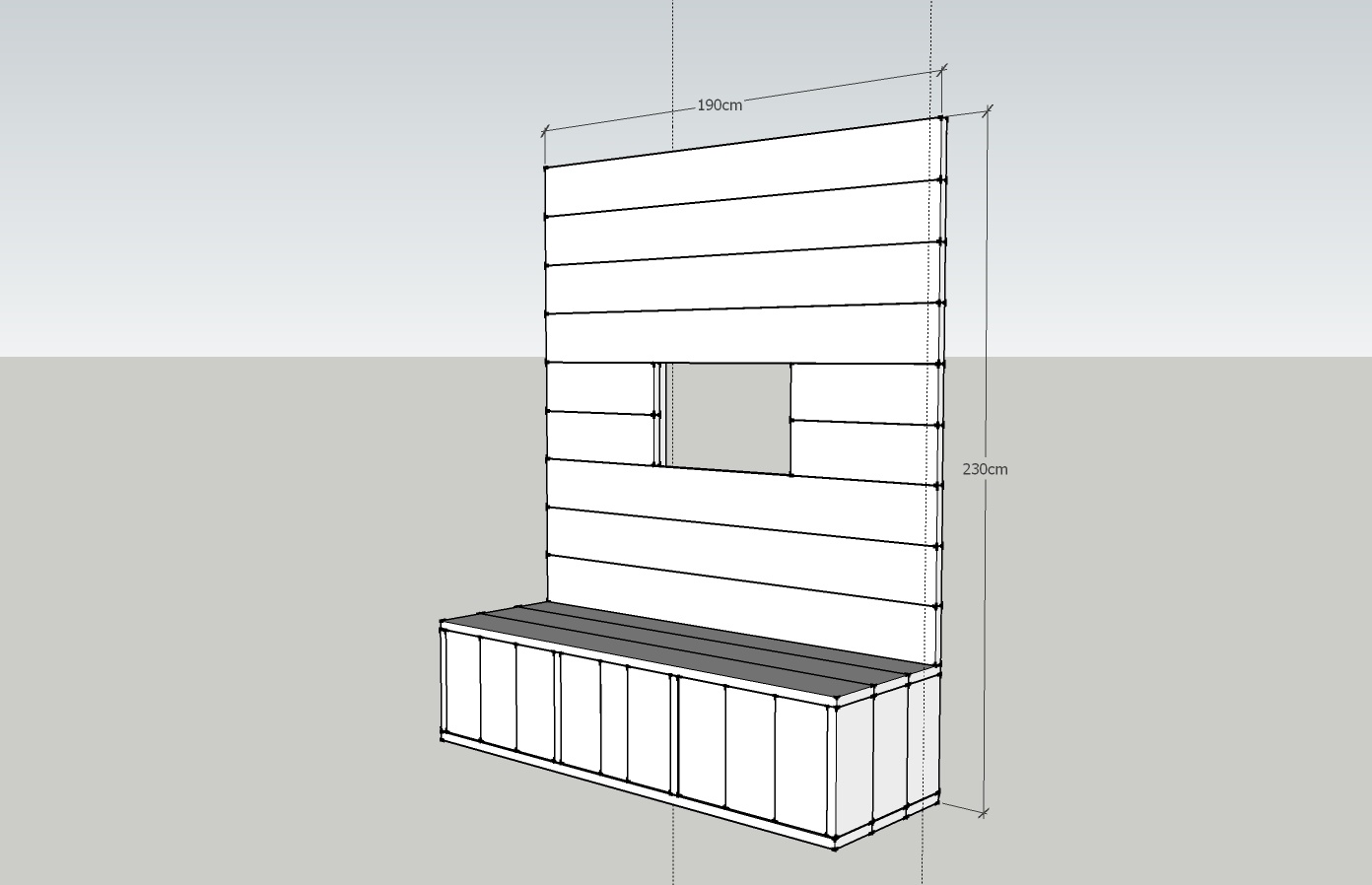

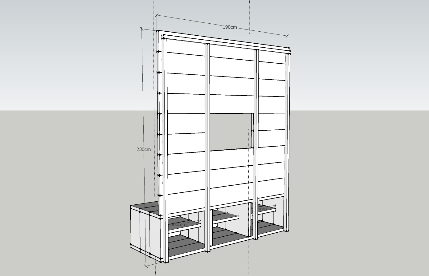

Ik zal deze week even het sketchup ontwerp bijwerken naar hoe het uiteindelijk is gedaan en die uploaden. Ik moet toch nog ontwerpen maken voor de eettafel, salontafels en bank nu ik de smaak te pakken heb
Maar in principe zitten de wandplanken aan 4 palen vast die tot de grond lopen. Deze palen hebben elk 1 oog die over een L-haak vallen in de muur om ervoor te zorgen dat deze blijft staan. De wandplanken beginnen pas boven het meubel. Bij de tv zijn het aan beide kanten 2 rijen met planken van 60cm breed, in tegenstelling tot de rest van 190cm. Hierdoor is er een gat van 70x40cm waar een muurbeugel tegen de stenen muur zit die beweegbaar is en een muurafstand tussen de 3,5 en 45cm heeft. Hierdoor kun je makkelijk bij de kabels van de tv.
Het meubel is aan de achterkant open en is onder tegen de palen geschoven waardoor de planken op het meubel beginnen.
EDIT: Hierbij het ontwerp

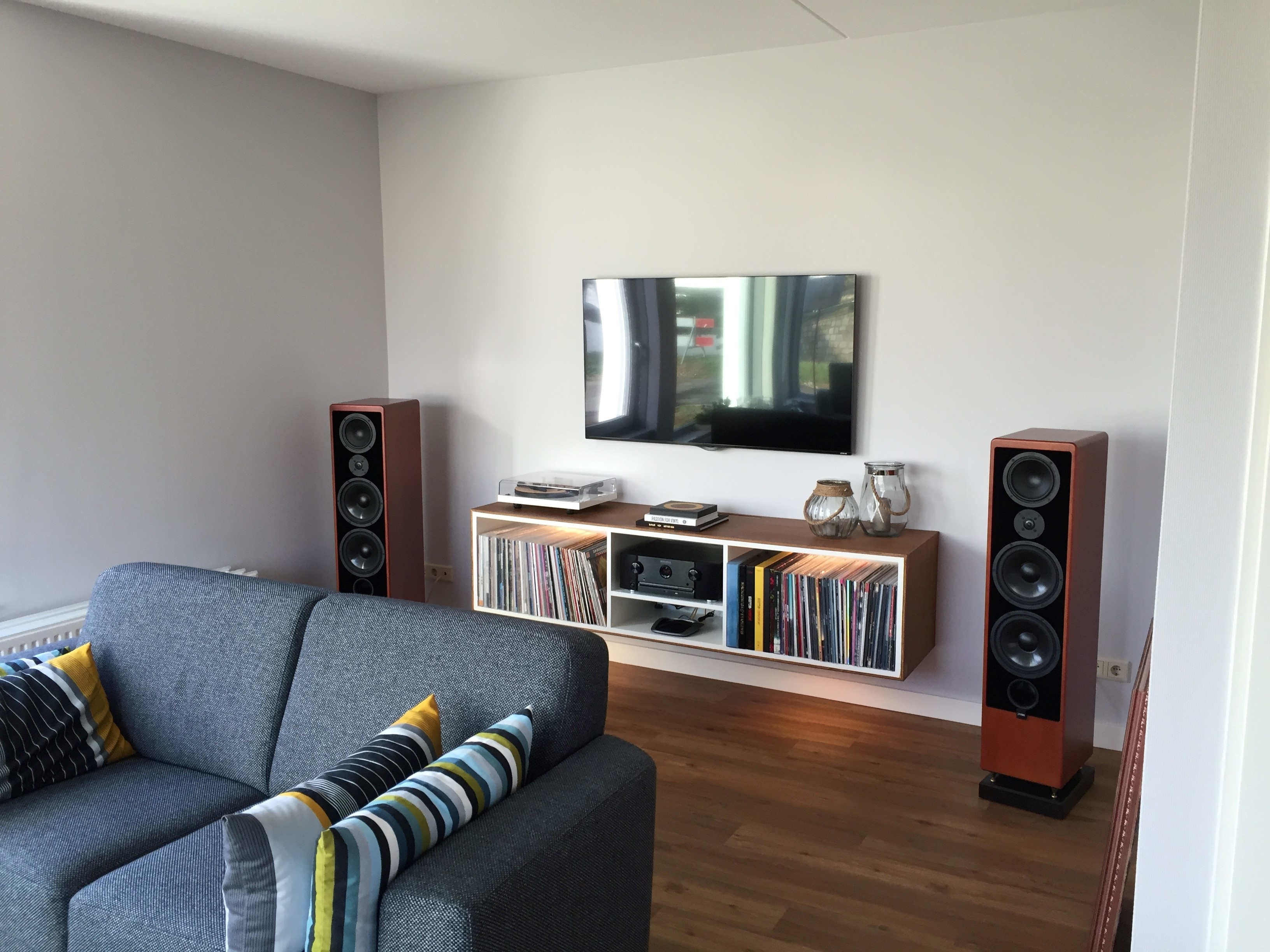

Ik heb vloerverwarming, de radiator doet alleen een beetje lucht voorverwarmen en wordt alleen maar zo warm als de vloerverwarming.timovd schreef op woensdag 12 oktober 2016 @ 08:17:
Zorgt die verwarming die er naast zit niet voor te veel warmte? Leuk setje trouwens!
So what
Tja, anders moest ik het voor mn ramen zetten en dat vond ik ook zondeCeesKees schreef op woensdag 12 oktober 2016 @ 15:39:
Ziet er leuk uit.
Maar zonde dat je TV en audio apparatuur zo weggestopt staat in de hoek.
Best leuk uitzicht zo met raam
[ Voor 24% gewijzigd door swloo op 12-10-2016 17:33 ]
So what

Ik heb hier een meubel van 2 meter breed aan een keeplat (gemaakt van vurenbalk 44mm * 94mm welke verstek doorgezaagd is) deze hangt met pluggen (12mm) aan de muur met een capaciteit van 150kg per plug en dikke schroeven (10mm) aan de muur.
Het meubel zelf is van MDF, de ophanging aan de achterkant bestaat uit 3 lagen:
1 x 25mm MDF als bovenkant
1 x 25mm MDF van bovenuit geschroefd en van de onderkant verlijmd tegen de MDF bovenkant aan
1 x vuren keeplat, van onderuit geschroefd en verlijmd tegen de bovenkant aan
Hangt als een blok aan de muur, meubel zelf weegt +/- 60 kg en er zit nu 80 kg aan vinyl in.
Je zult dus wellicht wel een gedeelte van je diepte van 55 a 60 cm op moeten offeren voor het ophangsysteem aan de achterkant. Maar wellicht dat je met een valse achterwand kan werken.
Je hebt dan nog steeds genoeg plek voor je stereo apparatuur.

Thnx. Gaat MDF niet "hangen" op den duur? Kan natuurlijk een ander soort hout gebruiken daar niet van.loewie1984 schreef op vrijdag 14 oktober 2016 @ 16:34:
Die vuren keeplat (had ook al aan deze constructie zitten denken).. Wat zijn de afmetingen die je daarvan gebruikt hebt? Gewoon een "steigerplank"? of anders?
Nou ik denk dat dat met 22 of 25mm dik MDF wel snor zit, mits je om de 50 a 60 cm een ondersteuning maakt in de vorm van een schot ertussenin.Thalaron schreef op zaterdag 15 oktober 2016 @ 11:16:
Zoals ik al zei (heb je misschien overheen gelezen) de keeplat is gemaakt van dit materiaal:
http://www.hornbach.nl/sh...0-mm/5185893/artikel.html
En dan op de helft schuin doorgezaagd, zodat ze in elkaar haken.

deze had ik gekocht bij trendy meubels
https://www.trendymeubels.nl/elmob-large-tv-meubel.htm
iets dieper en hoger dan ikea besta oplossing

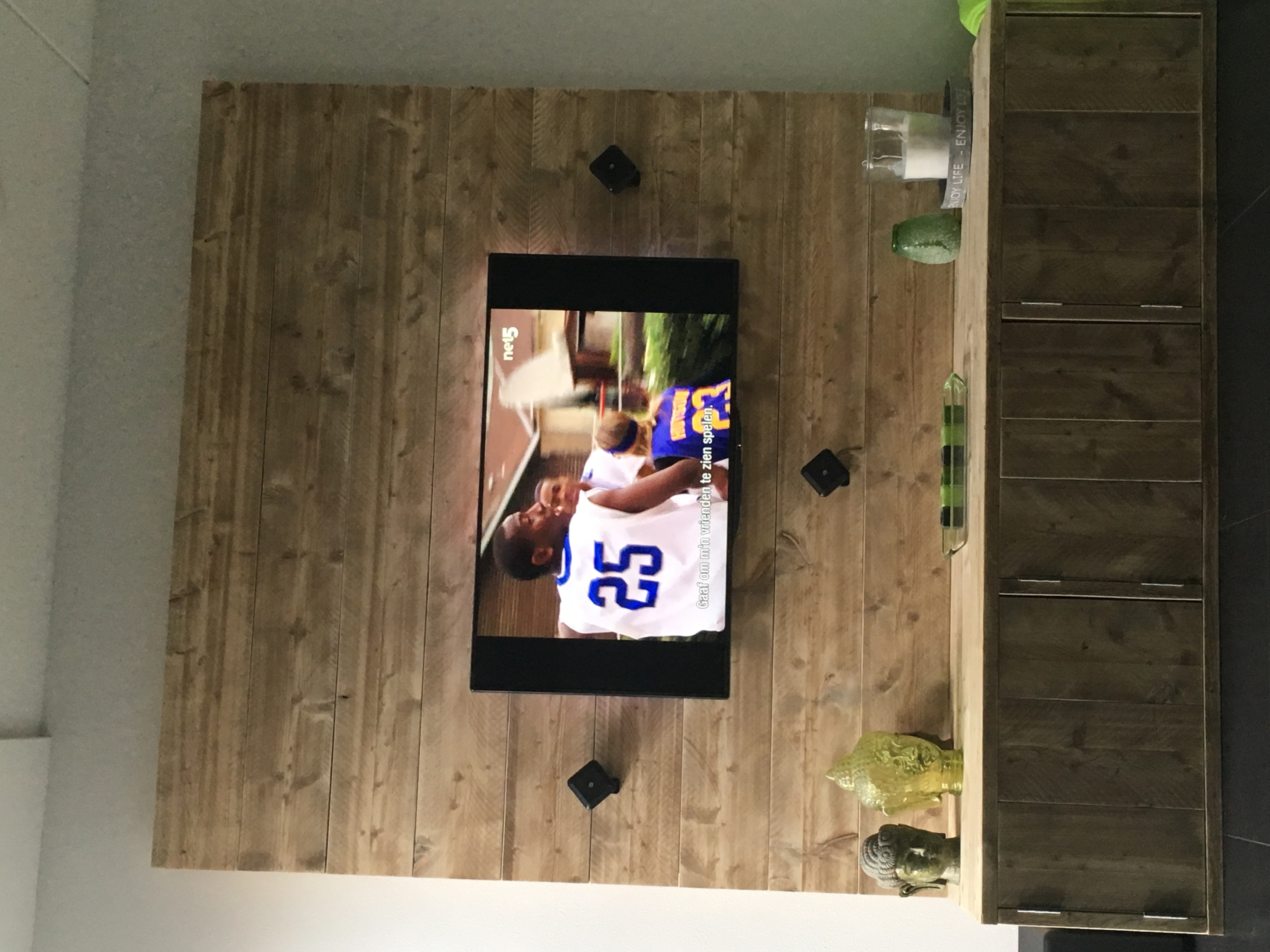

Na een dikke maand klussen in de nieuwe woning ook aan toegekomen om de tv hoek in te richten.
en het Audio / tv / muurmeubel staat en hangt!
Er moet nog een mooie kabelgoot (kan dat?) komen.

Kabelgoot voor de kabels van de tv naar het meubel? Of voor de spaghetti links naast het meubel?
Voor de tv naar het meubel zou ik bij de bouwmarkt misschien een klein wit buisje halen (gootje wordt vaak al proppen) en die in het midden van de tv naar het meubel laten gaan.
Verder wel een prima opzet lijkt me, wel enigszins onderhevig aan de invloeden van vrouw/vriendinlief als ik het goed zie
Mijn vriendin had vorig weekend in het tuincentrum ook een leuk bakje met plantjes op het oog voor op het TV meubel/speakers...., helaas is een corrigerende tik in het openbaar niet geoorloofd
Mijn vrouw heeft mij een tijdje terug een gat laten boren in de achterwand van het meubel om daar de stekker doorheen te doen naar het docking station van de playstation controllers, zodat er nu helemaal niets meer op het meubel staatB-Real schreef op maandag 24 oktober 2016 @ 13:34:
Mijn vriendin had vorig weekend in het tuincentrum ook een leuk bakje met plantjes op het oog voor op het TV meubel/speakers...., helaas is een corrigerende tik in het openbaar niet geoorloofd![]()

Mijn vrouw heeft mij een tijdje terug een gat laten boren in de achterwand van het meubel om daar de stekker doorheen te doen naar het docking station van de playstation controllers, zodat er nu helemaal niets meer op het meubel staat![]()
er staat nu nog van alles om het huis wat sfeer te geven, er moet nog wat worden gedaan met de achterwand. Er komt nog verlichting in de melkglazen kastjes en twee spotjes die van onder de twee bovenste rechter kasten op de twee middelhoge kasten rechtsonder gaan schijnen. Daar mag dan alle prullaria komen te staan xD De rest zo clean mogelijk.
De 55" hangt in ieder geval, verademing t.o.v. de 40" voorheen.
