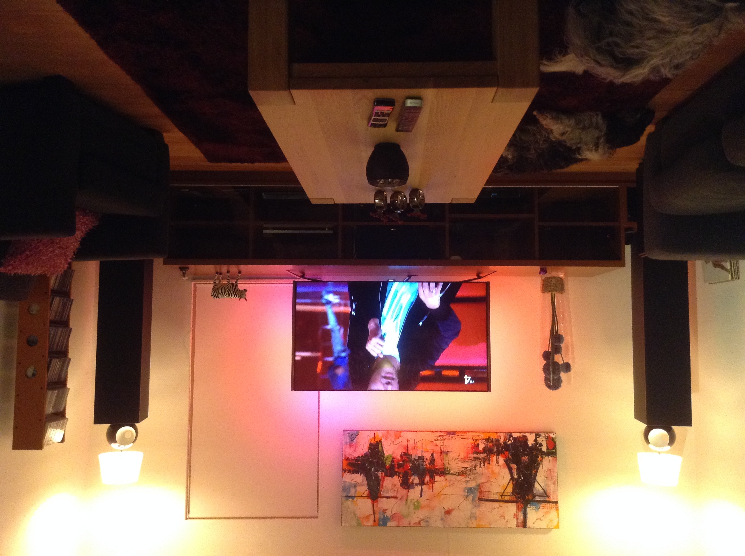

Nou vooruit, 1 foto dan. Helemaal zelf laten maken ;-) met 55pus8601.
Meubeltje
  • Ray-zor
  • Laatst online: 23:22
Ray-zor
ach, je typt eens wat...
Luke the Duke schreef op vrijdag 05 februari 2016 @ 22:14:
Waar? In Australië? ;)
Zeker weten doe je het niet, maar het lijkt mij inderdaad Down Under Territory. :+
  • ronaldme
  • Laatst online: 14-05-2024
@Luke the Duke, eg mooi ben er helemaal van onderste boven, :-) al gekheid op een stokje mooi groot meubel met ruimte genoeg lijk mij

Afbeeldingslocatie: https://jfieog-sn3301.files.1drv.com/y3mMLFKH06nI5kmewkJZhltXrLegnjWXZnJFL63U0vnAonFZbz97Pb6-bxl_EvvLctl6IiEZ3F98S4iGvrinyrKHGmKa6GLA7iDk-eyYPDAtVmRD2vxlwkyCOw6T-HzIHz6sxMBVxr2z7OBn21d0Yc4GE0_F4LsHfkslSF8pKxxVRA?width=3840&height=2160&cropmode=none
  • koekkoek
  • Laatst online: 24-04-2023
TheKerremenke schreef op woensdag 01 juni 2016 @ 11:24:
Heb je meer info over het meubel? Ben er wel in geïnteresseerd. (Afhankelijk waar je woont)
Welke apparatuur paste zoal niet namelijk?
Alles paste in dit tv meubel. Ik bedoelde van de nieuwe meubels die ik heb aangeschaft. Het tv meubel was aan de kleine kant en zal ik custom made moeten laten maken. Als ik dit meubel verkoop :)
