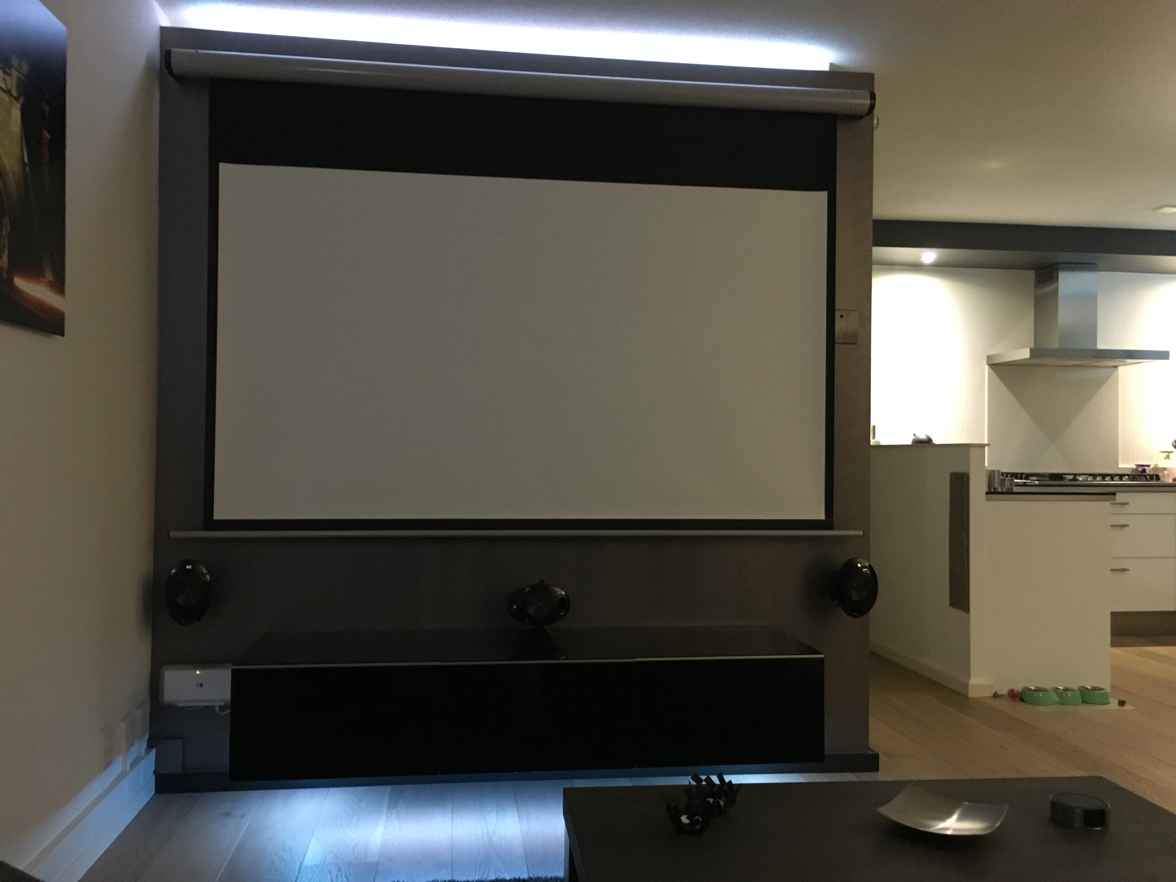

Gisteren ben ik dit topic tegengekomen en heb besloten om mijn project wat ik een tijdje terug heb voltooid met jullie te delen.
Allereerst mijn uitgangspositie:
Afbeeldingslocatie: http://s19.postimg.org/fb5dloulb/image.jpg
Mijn wensen waren:
  • zwevend meubel, dit effect werd al een beetje gehaald d.m.v. led verlichting, maar die pootjes :F
  • tv ophangen, zo vlak en strak mogelijk tegen de muur
  • beamer plus een mooi 16:9 projectiescherm
  • geen enkele kabel in zicht!
Uiteraard liep ik meteen tegen een aantal problemen aan.
Mijn muur was niet breed genoeg om het gewenste scherm te accommoderen, namelijk 2,15m, scherm was 2,20m. Oplossing: een bredere voorzetwand maken.
Heeft het scherm wel genoeg ruimte om voor de tv uit te rollen? Oplossing: beugel ‘verzinken’ in de voorzetwand.
Kan ik zonder keystone een mooi beeld projecteren zonder de beamer aan het plafond te hangen? Want aan de andere kant heb ik een raampartij met aan weerszijden muur van 65 cm breed, ideaal om een beamer met mooi kabelmanagement op te hangen. Probleem natuurlijk om de beamer in het midden gepositioneerd te krijgen. Oplossing: lens shift (niet veel keuze in!)
Na heel wat denkwerk, schetsen (op papier), meten, heel veel surfen… projectiecalculators, afmetingen van beugels, met fabrikanten bellen voor niet genoemde afmetingen op hun site… Is een plan tot stand gekomen, want zonder precies te weten wat de maatvoeringen zijn kun je niet veel. Met hout ben je flexibel, maar als het staat kun je niks eraan zagen.
Nu komt natuurlijk het leukste, het project van begin tot eind in foto’s:
Afbeeldingslocatie: http://s19.postimg.org/fiof4gg67/image.jpg Afbeeldingslocatie: http://s19.postimg.org/yu9yv1tcv/image.jpg Afbeeldingslocatie: http://s19.postimg.org/qfpqt82xr/image.jpg Afbeeldingslocatie: http://s19.postimg.org/81f7p8qn3/image.jpg Afbeeldingslocatie: http://s19.postimg.org/evpiexja7/image.jpg Afbeeldingslocatie: http://s19.postimg.org/jdwekropr/image.jpg Afbeeldingslocatie: http://s19.postimg.org/xo5yw9527/image.jpg Afbeeldingslocatie: http://s19.postimg.org/lq9gfh7mn/image.jpg Afbeeldingslocatie: http://s19.postimg.org/zdf24bkrj/image.jpg Afbeeldingslocatie: http://s19.postimg.org/r5i6gfz6n/image.jpg Afbeeldingslocatie: http://s19.postimg.org/r2yatlvj3/image.jpg Afbeeldingslocatie: http://s19.postimg.org/pp6nyaw9r/image.jpg Afbeeldingslocatie: http://s19.postimg.org/58vng2lzz/image.jpg
Wat je ziet:
  • Just-Racks JRL1650
  • Celexon HomeCinema 200 x 113 cm
  • Samsung UE55F8000SL
  • Kef KHT2005.3
  • Epson EH-TW3200 LW
  • Vogel's THIN RC 355
  • Vogel's EPW6565
  • Vogel's Cable 10L Kabelkolom
  • Philips HUE led strips en HUE bloom
  • Essent e-thermostaat, ook maar ingebouwd >:)
Wat je niet ziet:
  • Onkyo TX-NR616 (spijt van...)
  • Zelfbouw mini-ITX HTPC met OpenELEC
  • Sony PlayStation 4
  • Xbox One
  • Ziggo Horizon Box
  • Marmitek IR Control 8
  • Cisco SD2008 switch
  • heel veel kabels O-)
vragen, opmerkingen en misschien wel complimenten...laat maar komen :)

Strrrrrrak hoor! Waarom twee stekkerblokken? Spijt van dat de 616 niet te zien is?

1 stekkerblok is master/slave. :) en waarom spijt van de onkyo... hdmi board perikelen....

Een erg goed idee qua opbouw en ook zeker mooi uitgevoerd. Ik was er denk ik niet zo snel op gekomen om een bredere houten uitbouw te maken dan de muur, maar het heeft goed uitgepakt!
Zoiets zou ik ook wel willen in mijn nieuwe huis. Een voorzetwand waarin alles verwerkt is. Doet me er overigens ook aan denken dat ik nog foto's moet maken van de huidige nieuwe situatie. Vorige foto's zijn volgens mij alweer 3 jaar oud.

Netjes hoor!
Maar je thermostaat kan zo toch niet meer fatsoenlijk de ruimtetemperatuur meten? Je meet zo de temperatuur in je voorzetwand... Ik hoop dat die een beetje overeen komt met de kamertemperatuur. :P

Dat is een goede opmerking, mijn gedachte erachter was: ik bouw hem gewoon in, dan weet ik zeker of het werkt of niet, zo niet, rvs plaatje op het gat plakken en weer opbouw maken :) Dit gaat wel nog gebeuren als de gratis Nest binnenkomt btw :P
Maar... Komt aardig overeen! Hittemelder van verisure, die in dezelfde ruimte hangt, meet dezelfde temperatuur.

MM99 schreef op dinsdag 05 januari 2016 @ 09:24:
Leuk man! Heb je toevallig ook een foto van je scherm die naar beneden is, terwijl de lichten aanstaan?
Bij deze speciaal voor jou :P
metlicht

Thanks moppie <3

Meubel dat ik gebouwd heb heeft me ongeveer 100 EUR aan MDF + multiplex (voor ophangplaat TV), 30 EUR verf, 10 EUR voor houtlijm en wat schroeven, en ongeveer 20 EUR voor de wielen gekost (totaal 160 EUR). Kost met name heel veel tijd ;)

Tijd is een issue met full-time baan en 2 kleine kinderen :P tzou me misschien na veel gedoe lukken maar waarschijnlijk niet zo netjes als een fabrieks meubel. Daarnaast lijkt me het (hoogglans) spuiten echt geen doen.
Spuiten is niet strikt noodzakelijk (heb ik ook niet gedaan). Met een goede kwaliteit kleine verfroller en kwast kom je een heel eind.
Ik denk dat het in totaal 25-30 uur heeft gekost om te maken + verven.
