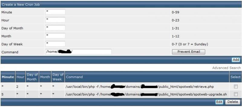

Iemand weet hoe ik een update doe vanuit directadmin? Dus een git pullBinnetie schreef op woensdag 08 mei 2013 @ 14:12:

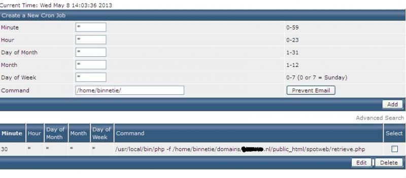

Ik heb spotweb op een vps staan en update de spots via een cronjob, zie screenshot:
Welk commando moet je geven in de cronjob om een pull te doen en een upgrade van de database? Deze zet ik dan op 1x per week.
op mij eigen bak kan ik gewoon dit uitvoeren:
php /var/www/spotweb/retrieve.php

Je bedoeld nu retrieve, die wordt elke 30 minuten gedaan.
Ik zal eens wat proberen...
Heb nu dit gedaan:
Code in de spotweb-upgrade.sh:
Dit is de mail die ik van de directadmin omgeving krijg:
Heb nu dit gedaan:
Maar het lijk nog niet echt te werken. Dit script vond ik op internet: https://github.com/spotwe...atisch-bijwerken-op-Linux#!/bin/sh

Ik zou het eerst handmatig proberen en als je dat werkend heb kun je evt een script gaan gebruiken. Probleem met een script is dat je vaak niet ziet waar het fout gaat omdat je dan andere foutmelding krijgt.Binnetie schreef op woensdag 12 juni 2013 @ 15:02:
Heb nu dit gedaan:
Alles wat een script kan zou jij zelf ook moeten kunnen desnoods voer je handmatig regel voor regel uit.
Een git pull is de manier om dit automatische te doen.
Check dus welke melding je krijgt als je vanuit de Spotweb folder een Git Pull doet.
Ik neem aan dat je wel via Putty of Telnet een verbinding kan maken naar je Spotweb van je hoster.
Dan een Git Pull proberen te doen mits je GIT hebt geïnstalleerd anders zal je deze eerst moeten installeren.
Andere optie is om zelf de laatste versie te downloaden en deze bestanden te overschrijven.
Het script doet niet veel meer dan
1. Git Pull
2. en daarna de upgrade-db.php uitvoeren die uitgevoerd moet worden na een Git Pull update.
Voor stap 2 moet je dus zorgen dat PHP ook gevonden kan worden, anders het path ervoor zetten.

Ik kan wel een cronjob aanmaken om een upgrade-db.php te doen. Maar een git pull nog niet zolang ik geen contact heb gehad met hem.
Waar kan je de nieuwe bestanden downloaden (dat ik niet de verkeerde bestanden download)? En deze kan ik dan gewoon met FTP kopieren over de bestaande files heen? Welke files moeten niet overschreven worden? (denk aan de instellingen en gebruikersaccounts, filters gebruik ik nog niet).
