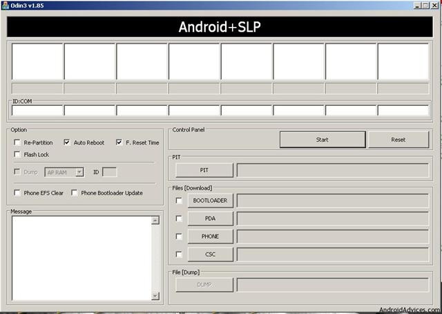

Odin
Alles wat te maken heeft met het flashen van een nieuwe Rom, begint bij Odin. Odin is een applicatie wat ervoor zorgt dat er een andere Firmware in geplaatst wordt. Hiermee verschaf je jezelf SuperUser rechten waarna het installeren van de Clockwork Mod mogelijk wordt.
Afbeeldingslocatie: http://tweakers.net/ext/f/PZCWoIFIo9PraOv0CvtauBhc/full.jpg
Versienummer kan verschillen
!!WARNING!!
Met Odin KUN je jouw Tablet serieus schade aan doen! Wees daarom altijd voorzichtig en lees je goed in met het uitzoeken/downloaden van de te flashen bestanden. De exacte uitleg wordt ook in deze Youtube Handleiding duidelijk gemaakt.
Beknopte stappen:
  1. Connect de Tablet aan het werkstation;
  2. Zet je Tablet in de "DOWNLOAD" modus;
  3. Odin 1.85 starten (Odin MOET een geel vakje krijgen met een "COM Connection", anders is er geen connectie met jouw Tablet);
  4. Vink "PDA" aan (LAAT DE REST DEFAULT STAAN!!) en selecteer de file: "recovery-cwm_4.0.0.4-sam-tab-10.1.tar.md5" en druk op "START". Hiermee flash je de Clockwork MOD 4.0.0.4 in je tablet;

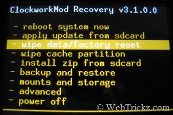

Clockwork
ClockworkMod is een programma wat gebruikt wordt om de verschillende ROM's te installeren. Ook geeft deze App de mogelijkheid om een volledige system backup/restore uit te voeren.
Clockwork Mod Recovery Menu
Afbeeldingslocatie: http://tweakers.net/ext/f/rjtohZcdCQbBx0Gz5QTp7PaQ/full.jpg
Niet op het versie nummer letten, menu is hetzelfde als in 4.0.0.4/5.0.2.3
  • Reboot system now --> Reboot het systeem;
  • Apply update from SDcard --> Updates uitvoeren vanaf de SDCard;
  • Wipe Data/ Factory Reset --> Altijd uitvoeren voor- en nadat er een nieuwe Rom geflashed is. Hiermee wordt voorkomen dat er oude bestanden (die niet geschikt zijn met de nieuwe Rom) blijven staan en vreemde foutmeldingen generen;
  • Wipe cache partition --> Ongeveer een lite version van hierboven. Zal niet altijd nodig zijn, maar beter gedaan te hebben dan te vergeten;
  • Install zip from SDcard --> Installatie van de SDCard om nieuwe Rom's te installeren;
  • Back up and Restore --> Bestaat uit 2 onderdelen:
  • -Backup --> Maakt een Back-up van ALLE programmatuur op je tablet en plaatst deze in de "clockwork" -folder, rechtstreeks op de ROOT van de SDCard;
  • -Restore --> Hiermee kan er een eerder gemaakte Back-up Restored worden vanuit boven genoemde folder;
  • Mounts and Storage --> Optie om de Tablet met de computer te connecten. Ook mogelijk om bestanden te beheren wanneeer in deze modus;
  • Advanced --> De optie: "Dalvik Cache" staat hieronder: Benodigd om deze te "clearen" bij het flashen van een nieuwe Rom;
  • Power Off --> Lijkt me een duidelijke optie :)

Nu loop ik tegen een ander probleem aan: ik heb die zip van Pershoot via Clockworkmod recovery geïnstalleerd (install zip from sdcard), maar ik denk niet dat de kernel veranderd is? Bovendien kan ik bij SetCPU niet meer dan 1000mhz selecteren?
Ponzi schreef op dinsdag 01 november 2011 @ 13:31:
Heb een Nandroid backup gemaakt :) .
Heb je m geflashed vanuit de app CWM? Zo ja, flash de kernel vanuit de recovery. Dus reboot je phone in de recovery en flash dan de kernel. Controleer even in je 'about phone' welke kernel er nu op zit.

Ik heb dit gedaan:
Clockworkmod: reboot to recovery. En dan heb ik "install zip from sdcard" geselecteerd en dan heb ik volgende zip geselecteerd:

Dan is de kernel dus niet geflashed. Wat voor meldingen kreeg je in je scherm toen je flashde
  • Ponzi
  • Laatst online: 07:42
Volgens mij dat alles gelukt was :) . Zal het nog eens proberen. Zal hier dadelijk aanpassen wat de tab zegt.
Edit: er komt te staan:
Extracting data files...
Extracting kernel files...
Installing kernel files...
Done !
Install from sdcard complete.
[ Voor 43% gewijzigd door Ponzi op 01-11-2011 13:58 ]
Volgorde in de recovery is==> wipe dalvik, wipe cache, en dan de kernel flashen. Ik ga er wel vanuit dat je nog steeds root hebt en usb-debugging aangevinkt hebt.
Dat moet m dus zijn..wat staat er nu in je kernelversie?

Ik doe exact wat je zegt, maar hij wilt het niet flashen om een of andere reden :| ... Ochja, dan blijf ik er misschien beter af ! Hartelijk bedankt voor de moeite alleszins :) !
Edit: kernelversie is nog hetzelfde als hierboven. Bij SetCPU kan ik bovendien ook niet boven de 1000mhz gaan.
[ Voor 24% gewijzigd door Ponzi op 01-11-2011 14:06 ]
Dan houdt het voor mij dus ook op. Misschien dat er nog een ander is die behulpzaam kan zijn

Vragen:
- moet ik deze laatste cwm erop zetten , nieuwe nandroid backup maken en dan custom rom flashen zetten of gaat het ook met de oude geinstalleerde cwm versie?
- blijft de nandroid backup op de tab staan, ook als je data, cache , dalvik wiped , of moet ik hem ook op pc backuppen?
- is het werkelijk zo dat , als de custom rom mij niet bevalt en ik de nandroidbackup terugzet ik regulier kan updaten naar ICS (als deze er komt........) ?
Graag jullie advies...

1) Nieuwste CWM gebruiken is voor sommige roms een must. Dus ik zou het wel doen. Geen extra nandrois backup nodig.
2) Nandroid backup blijft gewoon staan tenzij je met odin een repartition etc gaat doen
3) Ja dat zou wel moeten werken. Als het niet werkt is er ook altijd een manier om met odin terug te flashen naar stock en dan werkt het zeker.

Ik heb een witte P7510 zojuist voorzien van CWM Recovery en krijg bij het laden van de Recovery modus een onleesbaar scherm met flikkeringen. Met heel veel moeite kan ik de CWM Recovery opties lezen maar durf eigenlijk niet op deze basis verder te gaan met het rooten van de tablet :(
Ik heb verschillende CWM Recovery versies geprobeerd waaronder de varianten uit de topic start (in de 4 en 5 reeks) maar allemaal geven ze hetzelfde resultaat: een onleesbaar scherm dat flikkert.
Weet iemand toevallig waar dit aan kan liggen? Zelf heb ik dit nog niet eerder gezien.

Alleen zodra ik in recovery kom knippert mijn scherm als een gek, kan niets bedienen.
Kan wel, maar zie niet waar ik op druk.
Heb CWM 5.x.x.x al geprobeerd, maar zelfde resultaat.
Iemand enig idee?
