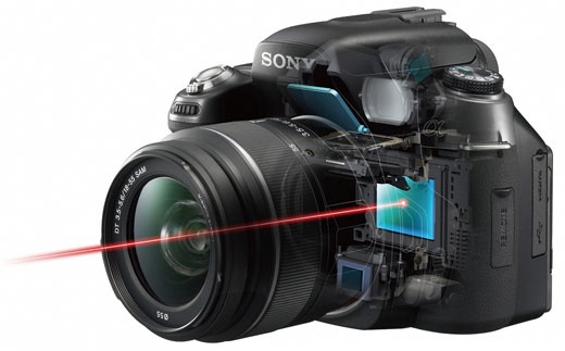

Bij Live View gaat het licht niet via de spiegel en het zoekerhuis naar je oog, maar valt het direct op de sensor waarna het beeld op het scherm verschijnt. Zo kan je op via een hoek zien waar je de camera op richt. Met een klapbaar schermpje wordt dat nog weer een stukje makkelijker. Deze manier van werken heeft alleen een nadeel: de AF van de camera werkt niet als de spiegel omhoog staat. De meeste camera's bieden wel de mogelijkheid om te autofocussen tijdens Live View. Daar zijn grofweg drie manieren voor:
  • Contrast-AF, de camera gebruikt dezelfde methode als een spiegelloze camera. Het voordeel is dat de AF zeer precies is, het grote nadeel is dat het zeer traag gaat, vaak veel trager dan bij een spiegelloze camera.
  • De spiegel tijdelijk naar beneden klappen als er gefocust moet worden. Door het naar beneden klappen van de spiegel werkt de Phase-AF van de camera weer. Als het onderwerp in focus is gaat de spiegel weer omhoog. Het voordeel tov contrast-AF is dat het aanzienlijk sneller is. Nadelen zijn er ook: tijdens het focussen heb je geen beeld, want de spiegel is naar beneden. Ook maakt het geklepper van de spiegel het nodige geluid en slijt de spiegel sneller.
  • Quick-AF, deze methode werd voor het eerst door Olympus gebruikt in een compacte dSLR, en wordt tegenwoordig alleen nog door Sony bij een aantal dSLR's gebruikt. Bij dit systeem wordt een aparte kleine sensor in het zoekerhuis gebruikt. Bij het inschakelen van Live View verandert de stand van een aantal spiegels in het zoekerhuis waardoor het licht nu op de kleine tweede sensor valt. Het grote voordeel is hierbij dat de spiegel naar beneden blijft en de camera dus even snel kan focussen als wanneer er geen Live View wordt gebruikt. Het nadeel is dat de sensor erg klein is, de resolutie is daardoor beperkt en bij weinig licht verschijnt er veel ruis in het beeld.

Spiegelreflex, SLR
LR (Single Lens Reflex) is de afkorting die je vaak tegenkomt voor een spiegelreflex camera. Een spiegelreflex camera heeft een spiegel in de behuizing zitten die op kan klappen. Normaal is hij neergeklapt en kijk je gewoon door de lens, pas als je een foto gaat maken gaat de spiegel omhoog en zal de sluiter zich openen om licht op de film of de sensor te laten vallen.
In ruststand valt het licht op de spiegel, op het matglas. Via een pentaprisma of een 2e spiegel kijk je dan op dat matglas en zie je wat je gaat fotograferen. Hieronder is het schematisch weergegeven:
Afbeeldingslocatie: http://crew.tweakers.net/Grrrrrene/F_FAQ/slr.gif
Het licht valt via de lens op de spiegel waarna het recht omhoog (gefocust) op het matglas valt. Via het pentaprisma valt het vervolgens op je oog
