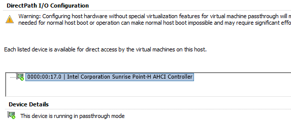

M.2 SSD gebruikt zal worden voor de boot van ESXi
De resterende ruimte wordt door ESXi als datastore aangemerkt, ls je M.2 SSD groot genoeg is dan kun je daar dus al je VM's op kwijt :)
Een NVME-SSD is een stukje duurder dan een SATA-SSD (ook als beide een M.2-aansluiting hebben) maar als je moederbord (zoals de meesten) maar één controller on board heeft kan de meerprijs voor NVME wel eens lager zijn dan een extra controller (en stroomverbruik). Als je moederbord geen M.2-slot heeft kun je nog iets als een https://www.alternate.nl/...ge.html?articleId=1174651 overwegen (voor NVME-SSD's).
Als ik ZFS ga gebruiken zal dat op een controller kunnen zonder RAID levels, alleen JBOD begrijp ik.
Niet helemaal, JBOD is een modus van een RAID-controller om schijven door te geven. Eigenlijk wil je een HBA, die helemaal niks doet met de schijven. Misschien lijkt het verschil wat subtiel, maar het grote verschil is HBA versus RAID-controller. Ook bij JBOD zit de RAID-controller tussen de schijf en het OS.
De vraag die ik hierbij heb is; wat is een goede controller? Ik lees veel over LSI, dat wordt goed ondersteund door vSphere.
Als je de controller doorgeeft via VT-d maakt de support van vSphere niet meer uit omdat die dat hele apparaat niet meer ziet. Het OS van je ZFS-VM moet het daarentegen wel ondersteunen :)

@TheMartian, Consumenten moederborden zijn nooit ondersteund door ESXi dus je zal die Gigabyte niet zo snel vinden op de HCL. Dat chipset zit wel in een aantal Dell Servers volgens mij, kijk eens onder de Dell T130 bijvoorbeeld, die is uitgerust met het broertje van de C232, een C236. Die chipsets zijn hetzelfde alleen wat andere RAID functionaliteit.
Qua controllers ben ik er ook een beetje uit. Er zijn op eBay relatief goedkope controllers te vinden van Dell (H200) en IBM (M1015, M1115). HP heeft niet echt een OEM HBA die je goedkoop kan inslaan.
Er zijn een aantal Marvell based "budget" achtige controllers langs gekomen in dit topic, daar zou je ook nog eens naar kunnen kijken.
Mocht je er echt niet uit komen, heb ik er eventueel bij nood nog wel een controller liggen die je tweedehands kan overnemen

Dat is iets wat ik bij al mijn borden niet voor elkaar gekregen heb, het doorgeven van de Intel SATA controller, ik heb wat posts gevonden van mensen die het wel werkend gekregen hebben (vaak door de modus van de controller aan te passen), maar bij al mijn borden werkt dat echt niet.

Hier werkt dat dus niet. Getest met Supermicro X10SLH-F, Supermicro X10DRH-iT, Asus Z10PE-D16 WS (Ook niet via RocketRAID firmware). Niet met NVMe als boot, maar ook niet met USB als boot.
Een van de mensen die het wel aan de praat had deed het via SATA op IDE modus zetten, dat vond ik zo crappy dat ik het niet geprobeerd heb, sommige anderen moesten 'm op RAID zetten, maar dat werkte ook niet.
Selecteerbaar in GUI:
ID,Status,Vendor Name,Device Name,ESX Name
0000:80:01.0,Not Configurable,Intel Corporation,Xeon E5 v3/Core i7 PCI Express Root Port 1,
                 0000:81:00.0,Unavailable,Intel Corporation,NVM-Express PCIe SSD,
0000:80:02.0,Not Configurable,Intel Corporation,Xeon E5 v3/Core i7 PCI Express Root Port 2,
                 0000:82:00.0,Unavailable,Intel Corporation,NVM-Express PCIe SSD,
0000:00:03.2,Not Configurable,Intel Corporation,Xeon E5 v3/Core i7 PCI Express Root Port 3,
                 0000:05:00.0,Unavailable,Intel Corporation,Ethernet Controller 10 Gigabit X540-AT2,vmnic0
                 0000:05:00.1,Unavailable,Intel Corporation,Ethernet Controller 10 Gigabit X540-AT2,vmnic1
0000:00:02.2,Not Configurable,Intel Corporation,Xeon E5 v3/Core i7 PCI Express Root Port 2,
                 0000:03:00.0,Available,LSI Logic / Symbios Logic,LSI2008,
0000:00:1D.0,Unavailable,Intel Corporation,C610/X99 series chipset USB Enhanced Host Controller #1,
0000:80:03.0,Not Configurable,Intel Corporation,Xeon E5 v3/Core i7 PCI Express Root Port 3,
                 0000:83:00.0,Not Configurable,"PLX Technology, Inc.","PEX 8747 48-Lane, 5-Port PCI Express Gen 3 (8.0 GT/s) Switch",
                                  0000:84:08.0,Not Configurable,"PLX Technology, Inc.","PEX 8747 48-Lane, 5-Port PCI Express Gen 3 (8.0 GT/s) Switch",
                                                   0000:85:00.0,Unavailable,NVIDIA Corporation,NVIDIAGRID K2,
                                  0000:84:10.0,Not Configurable,"PLX Technology, Inc.","PEX 8747 48-Lane, 5-Port PCI Express Gen 3 (8.0 GT/s) Switch",
                                                   0000:86:00.0,Unavailable,NVIDIA Corporation,NVIDIAGRID K2,
0000:00:02.0,Not Configurable,Intel Corporation,Xeon E5 v3/Core i7 PCI Express Root Port 2,
                 0000:02:00.0,Unavailable,Samsung Electronics Co Ltd,<class> Non-Volatile memory controller,
0000:00:1A.0,Available,Intel Corporation,C610/X99 series chipset USB Enhanced Host Controller #2,
0000:00:1C.4,Not Configurable,Intel Corporation,C610/X99 series chipset PCI Express Root Port #5,
                 0000:08:00.0,Not Configurable,"ASPEED Technology, Inc.",AST1150 PCI-to-PCI Bridge,

Heeft niets met ESXi drivers te maken. Bios/chipset geeft gewoon aan dat passthrough niet mogelijk is of AHCI is gefilterd. En ik heb het niet opnieuw getest, ik laat alleen zien dat het niet kan.
Misschien dat bij andere borden (oudere chipsets?) het gewoon anders is. Wat misschien nog mogelijk is (schijnt te werken voor Lynx Point):
Activate the ssh service in Vsphere Client using the instructions in this link: VMware KB:     Using ESXi Shell in ESXi 5.x
Use Putty or any other terminal program to connect to you Esxi SSH server.
Use vi, for example: vi /etc/vmware/passthru.map
Add these 2 lines at the bottom of the file:
          # INTEL Lynx Point AHCI          8086  8c02  d3d0     false
If you don't now how to use vi, than google for a manual.
run auto-backup.sh
Reboot the Esxi server.
Add the Lynx Pont AHCI to the passtrough devices and reboot the Esxi server again.
All done!
Ik snap alleen niet wat die d3d0 is, de andere zijn de VID en PID.

Dat laatste truukje lijkt te kunnen werken:
Afbeeldingslocatie: http://s7.postimg.org/pydmjirij/Schermafbeelding_2016_03_15_om_11_02_33.png
Ik vraag me dan gelijk af of ik ook één van de twee door kan geven en de andere gewoon gebruiken...

Het is inderdaad mogelijk om hem op te knippen in een 4 (8d62) en een 6 (8d02) poorts en maar eentje door te geven naar VM's. Dan heb je dus helemaal geen HBA nodig voor de C610 borden met 10 poorten.
Vier voor ESXi en zes voor VM, maar andersom werkt ook:
Afbeeldingslocatie: http://s12.postimg.org/hpfhgv8al/Schermafbeelding_2016_03_15_om_15_41_54.png

# passthrough attributes for devices
# file format: vendor-id device-id resetMethod fptShareable
# vendor/device id: xxxx (in hex) (ffff can be used for wildchar match)
# reset methods: flr, d3d0, link, bridge, default
# fptShareable: true/default, false
# Intel 82598 10Gig cards can be reset with d3d0
8086  10b6  d3d0     default
8086  10c6  d3d0     default
8086  10c7  d3d0     default
8086  10c8  d3d0     default
8086  10dd  d3d0     default
# Broadcom 57710/57711/57712 10Gig cards are not shareable
14e4  164e  default  false
14e4  164f  default  false
14e4  1650  default  false
14e4  1662  link     false
# Qlogic 8Gb FC card can not be shared
1077  2532  default  false
# LSILogic 1068 based SAS controllers
1000  0056  d3d0     default
1000  0058  d3d0     default
# NVIDIA
10de  ffff  bridge   false
# Intel Wellsburg AHCI
8086  8d62  d3d0     false
8086  8d02  d3d0     false
[ Voor 203% gewijzigd door |sWORDs| op 15-03-2016 15:52 ]

  • |sWORDs|
  • Laatst online: 14-04 12:48
|sWORDs|
vSphere/ESXi
Geen matches
  1. Login op de ssh console:
    esxcli storage core adapter list
    HBA Name  Driver      Link State  UID           Capabilities  Description
    vmhba0    ahci        link-n/a    sata.vmhba0                 (0000:00:11.4) Intel Corporation Wellsburg AHCI Controller
    vmhba2    nvme        link-n/a    pscsi.vmhba2                (0000:02:00.0) Samsung Electronics Co Ltd <class> Non-Volatile memory controller
    vmhba3    intel-nvme  link-n/a    pscsi.vmhba3                (0000:82:00.0) Intel Corporation NVM-Express PCIe SSD
    vmhba4    intel-nvme  link-n/a    pscsi.vmhba4                (0000:81:00.0) Intel Corporation NVM-Express PCIe SSD
    vmhba32   ahci        link-n/a    sata.vmhba32                (0000:00:11.4) Intel Corporation Wellsburg AHCI Controller
    vmhba33   ahci        link-n/a    sata.vmhba33                (0000:00:11.4) Intel Corporation Wellsburg AHCI Controller
    vmhba34   ahci        link-n/a    sata.vmhba34                (0000:00:11.4) Intel Corporation Wellsburg AHCI Controller
    Hier zie je de poorten van de Intel en de PCI ID (0000:00:11.4), dit zijn er normaal twee, maar ik heb de 6 poorts al doorgegeven.
  2. code:
    lspci -n |grep 0000:00:11.4
    0000:00:11.4 Class 0106: 8086:8d62 [vmhba0]
    Hier zie je jouw PID (8d62)
  3. Dan zet je die onderin /etc/vmware/passthru.map.
     8086  [PID]  d3d0     false
    Hele file bij mij:
    24
    25
    26
    27
    # NVIDIA
  4. En reboot, daarna kun je hem gewoon in passthrough zetten (indien er geen datastore op in gebruik is/het jouw bootdevice bevat):
    Afbeeldingslocatie: http://s15.postimg.org/9l9fxb26j/Schermafbeelding_2016_03_15_om_15_51_37.png
  5. Nog een reboot en je kunt m doorgeven aan een VM en niet vergeten om op die VM reserve all memory te doen:
    Afbeeldingslocatie: http://s18.postimg.org/3mr7vnv15/Schermafbeelding_2016_03_17_om_15_07_58.png
    Afbeeldingslocatie: http://s12.postimg.org/yap6bgdu5/Schermafbeelding_2016_03_17_om_15_08_32.png
    Afbeeldingslocatie: http://s30.postimg.org/iit74c2cx/Schermafbeelding_2016_03_17_om_15_08_47.png
[ Voor 67% gewijzigd door |sWORDs| op 17-03-2016 15:30 ]

|sWORDs| schreef op donderdag 17 maart 2016 @ 15:00:
  2. code:
    Hele file bij mij:
    24
    25
    26
    27
    # NVIDIA
Bedankt voor de heldere uitleg. Weet jij of dit werkt op elk intel chipset die 2 controllers heeft (dus één NVM controller en een sata controller?)
Natuurlijk moet je processor VT-D ondersteunen maar zijn er nog meer zaken waar ik op moet letten?
En hoe zit het met raid functionaliteit, ik weet dat je software raid kan toepassen maar is dit goed genoeg (ingeval van raid5) mocht er een disk uit vallen dat hij dan netjes alles regelen?
Deze vragen stel ik omdat ik in dit geval van mijn NAS (synology) en ESX bak (nuc) eindelijk af kan en deze ook tegelijk kan uitbereiden (meer ram geheugen).
  • |sWORDs|
|sWORDs|
vSphere/ESXi
Geen matches
In theorie werkt het met elke controller chip die VT-d support heeft en zou je ook gewoon vanaf USB kunnen booten (of andere controller, het hoeft dus zeker geen NVMe te zijn).
Maar de CPU moet VT-d support hebben, de chipset, controller en bios.
Alle functionaliteit van de controller werkt gewoon, als je dus een echte hardware RAID controller doorgeeft dan zal dat gewoon werken. In het geval van Intel chipsets (RST, etc) zal dit niet werken, aangezien dit BIOS software is. Maar dan maakt het dus ook niet uit, als het toch software RAID is kun je het net zo goed vanuit het OS doen (zolang je er niet van boot, of in elk geval niet de bootloader van start).

Oke ik zal binnenkort eens een wensenlijstje posten. Kijken of deze dan voldoet aan de eisen zoals hierboven beschreven.
EDIT:
Ik ga het eerst eens testen op mijn NUC. Met het commando esxcli storage core adapter list zie ik namelijk het volgende:
code: filename
 vmhba0    ahci         link-n/a    sata.vmhba0                 (0000:00:1f.2) Intel Corporation Lynx Point SATA Controller
vmhba32   usb-storage  link-n/a    usb.vmhba32                 () USB
vmhba33   ahci         link-n/a    sata.vmhba33                (0000:00:1f.2) Intel Corporation Lynx Point SATA Controller
vmhba34   ahci         link-n/a    sata.vmhba34                (0000:00:1f.2) Intel Corporation Lynx Point SATA Controller
vmhba35   ahci         link-n/a    sata.vmhba35                (0000:00:1f.2) Intel Corporation Lynx Point SATA Controller
Het is een intel nuc met 4010u processor die dus VT-D heeft. Aangezien ik hierbij de USB controller zie zou ik die als opstart disk moeten gebruiken om vervolgens de SSD die ik heb te passthrougen in een VM.
[ Voor 80% gewijzigd door prekz op 22-03-2016 14:07 ]
  • |sWORDs|
|sWORDs|
vSphere/ESXi
Geen matches
Met de meeste systemen moet het wel lukken, hoe nieuwer hoe beter (hoe groter de kans), als je maar bij Atom based CPU's weg blijft. Voor oudere systemen is het Nehalem+, maar hoe ouder hoe meer borden het niet of niet goed in de bios hebben zitten. Qua AHCI controller bij Intel lukt het in elk geval met:
Lynx Point (Haswell)
Wellsburg (X99/C612, Ivy/Haswell EP)
En ik denk dat Greenlow/Skylake geen probleem mag zijn (daar heb je in elk geval veel CPU keuze met VT-d).
prekz schreef op dinsdag 22 maart 2016 @ 14:00:
Dat zou moeten werken indien de bios op orde is (en de bios-en van NUCs laten best vaak een steekje vallen helaas).
  2. code:
    Hele file bij mij:
    24
    25
    26
    27
    # NVIDIA
Vandaag de proef op de som genomen en weer een ESXi USB er bij gepakt.
Gelijk gekeken naar deze optie en met succes uit kunnen voeren op mijn Skylake (1235Lv5) setup.
Het was nog eens erg simpel ook!
ESXi Skylake succes
Nu nog een NVMe SSD gaan kopen in plaats van een mSata SSD :)
