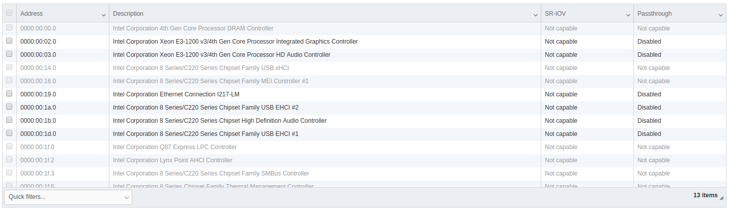

  • iMars
  • Laatst online: 17-10 21:59
iMars
Full time prutser
Ik ben bang dat ik het antwoord al weet... maar vraag aan jullie toch voor een oplossing ;)
Ik heb een minidesktop als vmware server(tje). i5 quadcore, 16GB ram, 256GB SSD. Ruim voldoende voor wat ik er mee doe.
Een van mijn VM's is voor Home Assistant (linux). Ik heb een USB zwave stick voor mijn zwave devices, welke via passthrough wordt doorgegeven aan mijn VM. Werkt allemaal prima.
Nu wil ik er graag een USB schijf er aan hangen voor extra storage. Nu voelen de meeste hem al aan komen: usbarbitrator
Om gebruik te maken van passthrough moet usbarbitrator aan staan.
Om gebruik te maken van usb datastore moet usbarbitrator uit staan.
Ik wil graag beide,... is er een oplossing of workaround hier voor?
Goedkoopste oplossing is om een RPi te kopen voor mijn Home Assistant, maar ik vind juist het gebruik maken van snapshots fijn, plus wil het liefst alles op 1 servertje draaien.
Ik zou een grotere SSD kunnen kopen, maar heb een Sandisk Extreme liggen welke groot en snel genoeg is.
Koop hier mijn P1 reader :)
  • Paul
  • Laatst online: 08:43
Hoeveel USB controllers heeft het bord, en wordt PCI passthrough ondersteund?
Hoe mini is de PC? Past er geen 2e 2.5" schijf of een M.2 SSD in?
Rhàshan - Aditu Sunlock
  • iMars
iMars
Full time prutser
Paul schreef op maandag 24 september 2018 @ 12:48:
Nope er past geen 2e hdd bij. En volgens mij heeft deze mini-pc maar 1 usb controller.
Wel weet ik dat er 4 USB3 poorten op zitten (2 voor en 2 achter) en 2 USB2 poorten (achter).
Als dat 2 verschillende controlers zijn... dat weet ik niet
Even ingelogd en gekeken:
8 Series/C220 Series Chipset Family USB EHCI #1
ID 0000:00:1d.0
Device ID 0x8c26
8 Series/C220 Series Chipset Family USB EHCI #2
ID 0000:00:1a.0
Device ID 0x8c2d
Dat zouden er 2 kunnen zijn... 1 voor de USB2 en 1 voor de USB3
Afbeeldingslocatie: https://tweakers.net/ext/f/Hw9dIunbGMvfnRqS87LeMTfF/thumb.png
Bus 003 Device 004: ID 0bda:0129 Realtek Semiconductor Corp. RTS5129 Card Reader Controller
Bus 003 Device 003: ID 0951:1665 Kingston Technology Digital DataTraveler SE9 64GB
Bus 003 Device 002: ID 0658:0200 Sigma Designs, Inc.
Bus 002 Device 002: ID 8087:8000 Intel Corp.
Bus 001 Device 002: ID 8087:8008 Intel Corp.
Bus 004 Device 001: ID 1d6b:0003 Linux Foundation 3.0 root hub
Bus 003 Device 001: ID 1d6b:0002 Linux Foundation 2.0 root hub
Bus 002 Device 001: ID 1d6b:0002 Linux Foundation 2.0 root hub
Bus 001 Device 001: ID 1d6b:0002 Linux Foundation 2.0 root hub
[ Voor 54% gewijzigd door iMars op 24-09-2018 13:16 ]
