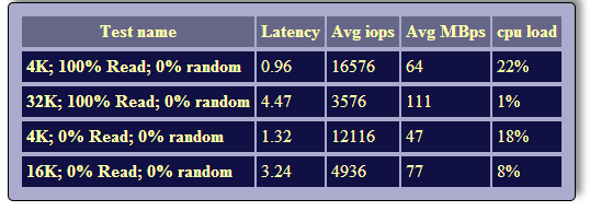

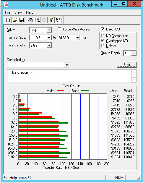

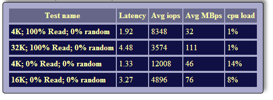

Nee, die had ik al gevonden, thanks ;)
Ik haal echt via NFS vanuit ESXi maar 8MB/s (dus vanuit een VM die op een NFS datastore staat).
HyperBart haalt met bijna exact dezelfde hardware gewoon dik 80MB/s.
Dingen die ik heb geprobeerd:
Compleet nieuwe installatie van: FreeBSD 9.2, ZFSguru, FreeBSD 10.0-BETA3, TrueOS. (Hiermee resetten dus ook alle tunables, dus daar kan het ook eigenlijk niet aan liggen)
Compleet nieuwe pool aangemaakt met andere schijven, met en zonder ZIL/L2ARC.
Nieuwe installatie ESXi 5.5.
Andere cluster nodes (eerste was een ASrock H77 bord met een G1610, later een Intel DQ77MK met een i5-3550 getest).
Als ik *in* een VM een NFS mount doe naar mijn ZFS bak, haal ik dik 110MB/s lezen. (maar dat is wel async, en iets anders dan ESXi zelf doet natuurlijk) en 80MB/s schrijven.
Ik sluit dus even de hardware uit omdat die fysiek wel laat zien dat het sneller kan. (Servers / switches / disks / ssd's)

500MB Test size
Afbeeldingslocatie: http://tweakers.net/ext/f/9fu2jde5z4AMuSy7WPd3iIkl/medium.png
5GB Test size
Afbeeldingslocatie: http://tweakers.net/ext/f/SDh748j1Bybjj47AMbpcKxsw/medium.png
Atto:
Afbeeldingslocatie: http://tweakers.net/ext/f/Po4DnKU51zNTTNWmDj5Aew9P/medium.png
"I think i'm just gonna sit here and cry..."
Het lag dus aan CrystalDiskMark 8)7 8)7 8)7 8)7 8)7 8)7 8)7
Even wat meer benchmarks gedaan:
4k Random Write zonder ZIL (sync=disabled)
Test name	Latency	Avg iops	Avg MBps	cpu load
4K Random Writes	23.38	1368	5	1%
4k Random Write zonder ZIL (sync=enabled)
4K Random Writes	233.75	136	0	0%
4k Random Write met ZIL (sync=enabled)
4K Random Writes	41.66	767	2	0%
[ Voor 26% gewijzigd door FireDrunk op 15-11-2013 10:06 ]

@FireDrunk inderdaad, squentieel heb je iig geen probleem!
De waardes zonder ZIL lijken me ook redelijk normaal. De waarde met ZIL is wellicht wat laag, maar ik durf niet helemaal te zeggen wat je dan wel zou moeten halen. Waarmee heb je dat getest (en in welk OS)? Kan ik dat aan mijn kant ook een testen. :)
p.s. Dat jij wel meer dan 65MB/sec aan reads haalt bevestigd weer eens dat volgens mij 2 van mijn langst gebruikte Intel Pro/1000 PT kaarten wat rot zijn geworden! Hopelijk snel de nieuwe kaarten binnen en kijken of mijn resultaten dan ook beter zijn! :D
