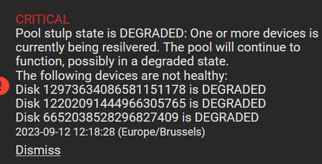

Ik draai al jaren stabiel een FreeNas/TrueNas server zonder problemen. Een tijdje terug liep deze echter vol, waarna ik de HDD's ben beginnen vervangen door nieuwe (4x4TB -> 4x10TB, met 1 redundante schijf).
Ik heb de disks 1 voor offline gehaald en vervangen, elke keer met een resilver getriggered door de "replace disk" actie in Truenas. Alle disks zijn gechecked voor SMART errors en ok bevonden.
Bij het resilveren van de derde disk liep het echter fout; plots was m'n pool status "degraded". Eerst enkel die disk, dan een 2de en ondertussen alle disks (heb ook de 4de vervangen nadat de vorige resilver voltooid was).
Ik heb wat gegoogled, maar ik vind meer over SMART errors dan echte "degraded" disks. Van wat ik begrijp, zou een resilver moeten helpen. Kan me ook moeilijk voorstellen dat al die disks ineens slecht zijn (zijn NAS geschikte disks, nieuw).
Iemand een idee?

Als je een goede disk er uit haalt en daarna pas een replace doet, klopt het dat de pool degraded is. Je mist immers een disk...
Na de resilver gaat dat weer weg.

Maar als je eerst A, B, C en D hebt, vervolgens A vervangt door A' en een resilver laat doen, vervolgens als je dus A', B, C, D hebt B vervangt door B' etc dan kan het toch niet dat die bij C vervangen door C' ineens ook A' & B' op degraded zet? Terwijl dat is wat er gebeurt bij @bertp1 als ik het goed lees.
Of heeft @bertp1 niet netjes gewacht tot elke resilver klaar is? Maar dan had die al er uit moeten vliegen bij het vervangen van B. Immers is het een RAIDZ1 pool die dus maar beschermd tegen uitval van 1 disk.
@bertp1, het doen van een replace van een disk met zowel de "oude" als de nieuwe/lege in het systeem is IMO sowieso aan te bevelen. Als je de oude uit het systeem haalt moet ZFS de data echt gaan herberekenen wat een nogal zware operatie is. Of in ieder geval veel zwaarder dan kinda één op één de data van de oude disk kopiëren naar de nieuwe dat gedaan zal worden als beide nog in het systeem zitten. Daarnaast stel je je in de situatie met oude verwijderen en nieuwe plaatsen bloot aan een risico van een daadwerkelijk corrupte pool als tijdens de resilver een andere disk faalt. Immers heb je maar single redundancy en maak je daar gebruik van vanaf het moment dat je de oude schijf verwijderd, nog een falende disk en daarvoor heb je geen redundancy. Terwijl je het makkelijk kunt voorkomen door tijdelijk beide disks aangesloten te hebben. (Uiteraard onder voorwaarde dat je zoveel SATA aansluitingen hebt, maar desnoods kun je tijdelijk met een goede externe HDD behuizing / dock werken)

Hij zei 1 voor 1 offline gehaald. Dat interpreteer ik als, eerst disk er uit, daarna nieuwe disk er in. Verder heb je gelijk.

Ik heb inderdaad altijd een goede disk eruit gehaald, nieuwe erin, replace, resilver. Daarna pas aan de volgende disk begonnen. Dus als er tijdens het resilveren data corruptie optreedt, heb ik geen redundantie meer.
Dat ik een schijf kon vervangen zonder die eruit te halen, wist ik niet. Zal het volgende keer zo doen dan.
Hoe dan ook is mn pool nu "degraded". Wat kan ik doen om die situatie op te lossen? Ik heb de oude schijven nog.

Hij is nog aan het resilveren. Daarna zou hij weer healthy moeten worden.
Ik vermoed dat je met die oude disks niks meer kunt. Die zijn immers uit de pool gehaald (en de data zal (mogelijk) veranderd zijn). Wil je deze disks weer gebruiken zul je ze effectief weer met een replace moeten toevoegen en daarbij zal niet gezien worden dat ze (voorheen) onderdeel van de pool waren (disk identifier in de metadata zal niet matchen met (een van de) disks die in de metadata van de pool staan als zijnde "deze disks zitten in de pool". Dus de pool zegt nu dat die uit A', B', C' en D bestaat. Dus als je disk A aansluit wordt die niet meer herkent).
FireDrunk schreef op dinsdag 12 september 2023 @ 19:26:
Maar horen dan 3/4 disks op degraded te staan? In combinatie met (uniek aantal) checksums op elke disk? Dat vind ikzelf wel raar staan zo.

De hoeveelheid checksum errors heb ik idd overheen gekeken. Dat klinkt niet goed.

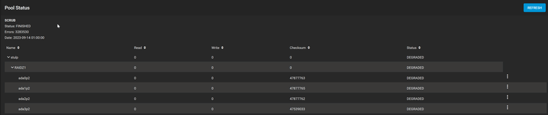

Straf is ook dat ik voorlopig geen kapotte files ed kan vinden...
Is er een manier om gewoon de checksums te herberekenen adhv de data die er nu is? Dat gewoon alle errors gereset zijn en ik achteraf wel uitvindt waar ik iets kwijt ben... Dan weet ik tenminste of het erger word of niet.

bertp1 schreef op woensdag 13 september 2023 @ 23:03:
scrub, status en clear zijn dan je vrienden.
Ik zou eerst een scrub doen zodat alles gelezen (en herberekend) wordt. Met status vervolgens controleren of er fouten zijn ontdekt (met -v kun je evt ook zien welke files corrupt zijn). En als er geen fouten zijn met clear de error counters (van de disks) op 0 zetten. Eventueel daarna nog eens scrubben om nogmaals te verifiëren dat er geen fouten zijn, en de counters van de schijven ook op 0 blijven staan.

Merci, maar het wordt alleen maar erger...
Afbeeldingslocatie: https://tweakers.net/i/3y3clyDPUWG7xFE0QpwjDCRagEs=/800x/filters:strip_exif()/f/image/wo2mEHm1yf3dCirvRwJnYSIH.png?f=fotoalbum_large
Kabels eens opnieuw inpluggen?

Oei, das wel onhandig inderdaad. Kabels nalopen kan geen kwaad nee.

Ik heb een Freenas installatie waar ik een aantal pools op heb. Onlangs is een pool degraded geraakt (mirror, twee schijven van 4TB). Ik heb beslist om de kapotte schijf niet te vervangen maar een nieuwe pool aan te maken in zfs raid met 3 schijven.
De nieuwe pool is in gebruik en de data is gekopieerd maar het lukt me niet om de degraded pool te exporten; ik krijg telkens de melding 'device is busy'. Ook het unmounten van de resterende schijf lukt niet en zelfs een zpool destroy lukt niet (ook niet met de -f optie). Er zijn ook geen shares of symlinks meer actief op die pool.
Herstarten van het systeem leverde niets op.
Vervolgens heb ik gewoon de schijf fysiek uit mijn NAS gehaald omdat ik het zo wel een beetje gehad had en de schijf toch buiten gebruik gesteld wordt. Zonder die schijf start mijn NAS gewoon op en kan ik pingen naar het ip adres maar de web UI is niet bereikbaar. Vervolgens de schijf teruggeplaatst, herstart en de UI is weer bereikbaar. Is het mogelijk dat er ergens config van de UI op die oude pool is opgeslagen? En hoe vind ik zoiets terug?

Waking_The_Dead schreef op zondag 26 november 2023 @ 16:30:
Ja, TrueNAS gebruikt een pool om data van zichzelf op te slaan en het kan zijn dat dat die is. Je kunt dat veranderen/bekijken hier. Link
https://dontasktoask.com/
  • Waking_The_Dead
  • Laatst online: 04-07-2024
orvintax schreef op zondag 26 november 2023 @ 17:43:
Bedankt voor de tip, maar dat is het dus niet :/ Daar stond al een andere pool ingevuld.
