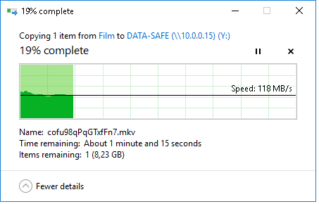

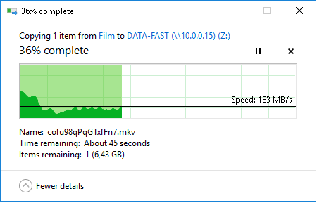

Ik heb L2ARC en ZIL op een SSD maar merk echt totaal geen verbetering in de performance.
2TB + 3TB = Mirror van 2TB --> 25GB L2ARC/6GB ZIL
4TB + 4TB = Stripe van 8TB --> 25GB L2ARC/6GB ZIL
Kan het zijn dat de L2ARC/ZIL alleen werkt met een echte ZFS configuratie in plaats van een mirror/stripe?
Transfer snelheden met 10GB bestand:
Mirror:
Mirror
Stripe:
Stripe
FreeNAS (VM met M1015 in PCI-passthrough) configuratie:
4 CPU
8GB mem (ook geprobeerd met 16GB mem, maakte niets uit)
Ligt het aan mij of zijn deze snelheden te laag? Of verwacht ik gewoon te veel?

Dat is verouderd. Modern FreeBSD werkt met automatische detectie van sectorsize en zal ook automatisch optimaliseren voor de juiste ashift instelling. Je kunt dit desgewenst beïnvloeden met de volgende sysctl's:
# sysctl -a | grep ashift
vfs.zfs.min_auto_ashift: 9
vfs.zfs.max_auto_ashift: 13
Wil je minimaal ashift=12 en werkt de sectorsize detectie niet goed, dan kun je overrulen met:
sysctl vfs.zfs.min_auto_ashift=12
Daarna je pool aanmaken met zpool create commando.
Alleen oudere BSD releases ondersteunen dit niet. Mogelijk geldt dit ook voor FreeNAS aangezien zij wat achterlopen met versie 9.x ipv 10.x en 11-CURRENT.

  • InflatableMouse
  • Laatst online: 29-08 13:52
renedis schreef op donderdag 26 november 2015 @ 16:25:
Mirror:
Stripe:
4 CPU
Nu ben ik niet de expert op dit gebied hoor, maar ....
Punt 1: Je kopieert over een netwerk (of via netwerk stack iig) naar een VM en verwacht maximale snelheden?
Punt 2: Je kopieert 10GB bestand terwijl je ZIL 6GB is ...
Punt 3: Heb je je cache en log op aparte dedicated SSD's via de passthrough staan, of zijn dat virtual disks op een gedeelde disk met andere dingen er nog bij?
Open op je terminal eens een zpool iostat -v 1 en kijk welke disks I/O laten zien (en hoeveel).
Benchmark es vanaf de terminal met groottes die in je log passen (of maak de log groter), door bv een tmpfs van 4GB aan te maken (ramdisk) en met dd if=/dev/urandom of=/mnt/ramdisk/dd.tmp bs=1M count=8192 (dit is je temp bestand met random data wat niet/moeilijk te comprimeren is). Geef na elke dd opdracht effe sync. Gebruik vervolgens dd om dat bestand met blocksize 8k naar een dir op je ZFS volume te kopieren. Monitor vervolgens zpool iostat -v 1. Ik denk dat dat al een veel representatiever beeld geeft van de performance en impact van cache en log.
  • FireDrunk
  • Laatst online: 31-10 21:31
FireDrunk
@ Hierboven (x2)
ZIL/SLOG is *geen* Cache zoals jullie doen vermoeden. ZIL zorgt er voor dat je harddisks sequentieel kunnen schrijven, waar ze anders random over de fysieke disk zouden moeten racen door sync writes die tussendoor komen.
In ZFS wordt de ZIL altijd gebruikt (tenzij je deze hard uitzet uiteraard), ook als je geen SSD hebt. Het enige verschil is, dat de ZIL dan op DISK staat in plaats van op een SSD.
Vandaar ook de (beter) term SLOG (Seperate LOG device). Dit betekend dat je die "offloading" van tussenkomende SYNC writes op een SSD doet, die veel sneller is dan een harddisk.
Roepen dat een 6GB ZIL te klein is voor de transfer van 10GB is dus compleet de plank misslaan over hoe ZIL/SLOG werkt.
Over de snelheden:
118MB/s over lokaal netwerk naar een mirror van 2 disks is toch perfect? Je satureert de complete 1Gb bandbreedte? Of heb je overal 10Gb paravirtuele controllers?
[ Voor 10% gewijzigd door FireDrunk op 30-11-2015 09:59 ]

  • renedis
  • Laatst online: 28-09 08:55
FireDrunk schreef op maandag 30 november 2015 @ 09:58:
@ Hierboven (x2)
Over de snelheden:
Het is een 10Gb paravirtuele controller idd waar dit vanaf is getest.
ZIL/SLOG staat op een dedicated gepartitioneerde Fusion IO SSD 320 GB PCI-E kaart.
Vandaar mijn verwachting dat het hoger zou zijn.
InflatableMouse schreef op maandag 30 november 2015 @ 10:09:
Genoteerd :P.
Daarom riep ik al dat ik geen expert ben, ik baseerde m'n uitspraak op de Oracle documentatie waarin ze adviseren dat de ZIL grootte ongeveer een 10 seconde burst van je array moet kunnen bevatten, waaruit ik dan weer afleidde dat het als een soort cache fungeert. Vandaar de verkeerde conclusie van 10GB in 6GB ... etc ... je snapt wel waar de verwarring vandaan komt.
Over de netwerk snelheid, als je lokaal zit (van host naar guest lokaal of vice versa) gaat het welliswaar over de netwerk stack maar zijn 1Gbit netwerk limitaties niet direct van toepassing. Daarom haalt zijn tweede screenshot wel 180MB/s. Het is echter geen goeie manier vind ik, vandaar dat ik adviseerde om het op de VM zelf te testen.
Het gaat om een 10Gbit netwerk intern. De schrijf acties lijken dus om de max schrijf snelheid van de HDD's te gaan.
Het lijkt mij dus niet nutvol voor mij om de ZIL.SLOG op SSD te zetten gezien ik meestal 10GB bestanden heb en zeldzaam bestanden onder de grofweg gezegd 100 mb.
Als deze cijfers daadwerkelijk de max zijn van mijn setup heeft het zetten op SSD van de ZIL/SLOG in mijn ogen weinig zin gezien ik daarmee misschien 0.01 seconden aan tijd win.
Hoe testen jullie je snelheden?
En zou het kunnen zijn dat het aanschaffen van 2x 4TB om in totaal 4x 4TB te hebben in ZRAID1 (12TB opslag) in plaats van de huidige mirror + stripe setup?
Excuses, maar ik ben gewoon geen expert op dit gebied.

Het verschil is bizar. Ik heb geen mooie grafiekjes of getalletjes maar heb het twee keer geprobeerd.
Ik heb de log aangemaakt op 4GB op m'n nieuwe SSD en de oude volledig als cache ingezet.
Voorheen als ik meer dan 4 VM's gelijktijdig opstartte ging het stroperig worden, muis soms stotteren en soms zelfs hangen voor meerdere seconden. De disks stonden dan volop koffie te malen. Duurde een eeuwigheid voordat ze gestart waren en responsiveness was vercshrikkelijk. Ik er nu 8 starten, er gaat dan 800MB naar swap ongeveer, ARC_MIN staat op 4GB trouwens. Alles blijft gewoon werken, duurt nog steeds wel effe voordat ze opgestart zijn maar het is sneller, disks zijn hoorbaar minder actief en ze reageren redelijk normaal.
