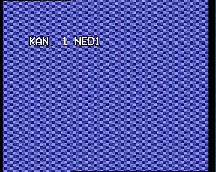

Menubeeld vanuit composiet:
Composiet Menu

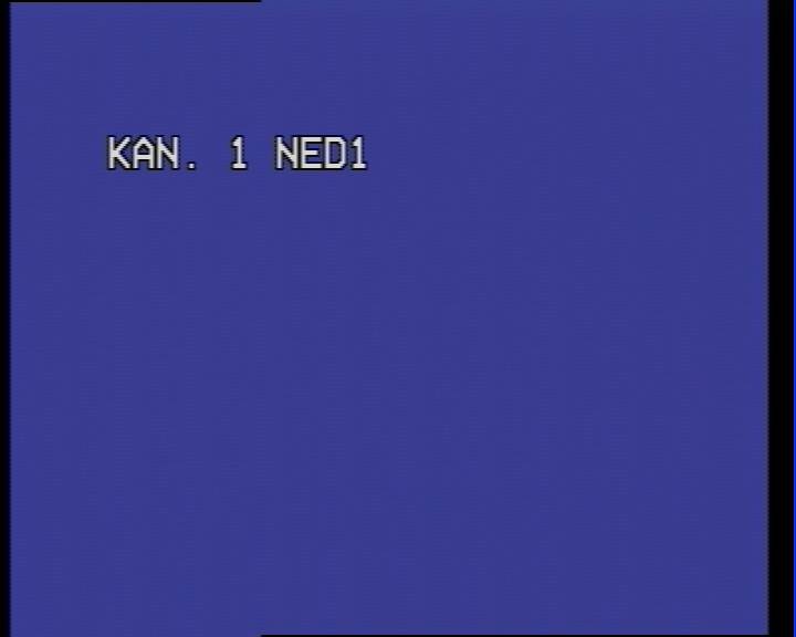

Menubeeld vanuit S-video:
S-video Menu

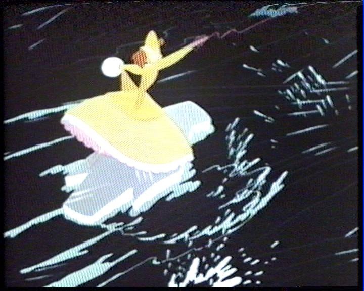

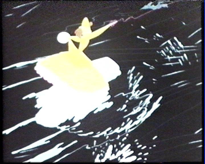

Voorbeeld Disney's Kerstsurprise (zat na honderd jaar toevallig in de videorecorder):
Composiet:
Disney Composiet
S-video:
Disney S-video

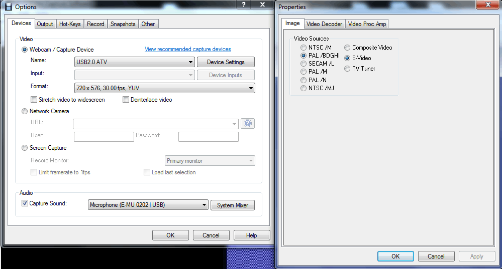

De software staat op de volgende manier ingesteld:
Instelling
Of uiteraard op composite voor het composiet signaal.
Kan iemand mij uitleggen waarom mijn S-video signaal minder mooi lijkt te zijn?

Hier nog wat caps:
composiet (met s-video ook ingeplugd, maar dat maakte geen verschil):
Afbeeldingslocatie: http://tweakers.net/ext/f/rdahJvws9ot8ISFtjQJeRMnM/full.jpg
s-video (met composiet ook ingeplugd):
Afbeeldingslocatie: http://tweakers.net/ext/f/ask0KOxvD8HvWCV2HxXdVt1Z/full.jpg
s-video (zonder composiet ingeplugd):
Afbeeldingslocatie: http://tweakers.net/ext/f/bO3DlJj8SRiaMEQzlcUEF0H3/full.jpg

Dus het probleem lijkt te zijn dat het kleursignaal (C) wel wordt doorgestuurd doorgestuurd maar intensiteit niet (Y) waardoor er wel beeld is, maar dit niet volledige gevuld is (de 'artifacts') door het ontbreken van deze luminantie-info?
Dan wordt het inderdaad composiet of een andere videorecorder.
