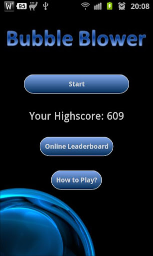

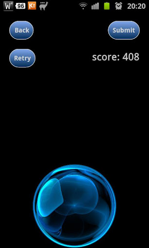

  • NIB0R
  • Laatst online: 08:49
Ik heb ook een app gemaakt. Bubble Blower. Het is de bedoeling dat je in de microfoon blaast zodat een zeepbel steeds groter wordt. Wie de grootste zeepbel kan blazen wint.
Wie heeft de langste adem?
Op dit moment staat hij in de "Beste nieuwe gratis apps" op plek nummer 44! :)
https://market.android.co...d=com.RmbInc.Bubbleblower
Ik hoop dat jullie mij wat feedback kunnen geven op wat ik verbeteren kan. Ik heb hiervoor nog nooit in java geprogrammeerd of überhaupt objective oriented.
Afbeeldingslocatie: https://lh3.ggpht.com/PdBxsjfhk3vz8jhUok9B_MLNlN1IJSTRP5DQt4_yLzVl05CZ-R3BoOnaqSIACWECSbs Afbeeldingslocatie: https://lh5.ggpht.com/H8r3SeGg-EI6NVK20_dlqC6ywfUU3MwEmonF4q5k6zTJv317zJZTlN6AQBlOLcfwvIs
  • SumBeam
  • Laatst online: 16-10 08:52
NIB0R schreef op maandag 20 februari 2012 @ 20:48:
[afbeelding] [afbeelding]
Niet geschikt voor mijn telefoon zo te zien? :'( Heb een HTC Wildfire met Android 2.2
  • NIB0R
SumBeam schreef op maandag 20 februari 2012 @ 23:46:
Ik denk dat de resolutie van je scherm te klein is. 240x320? Bedankt voor het melden in ieder geval . Ik zal er deze week naar kijken of ik hem ook voor kleinere schermen compatible kan maken.
  • Joen
  • Laatst online: 01-10 12:23
Cheaten met je app is best makkelijk... ;)
spoiler:
Gewoon met je vinger continu heen en weer vegen over de microfoon tot dat je er zat van bent... Mijn bellen passen soms zelfs niet meer op mijn scherm.

  • NIB0R
Joen schreef op dinsdag 21 februari 2012 @ 13:25:
spoiler:
Daar ben ik van op de hoogte inderdaad. Dat kan je ook zien aan de online highscores. :P Echter is dit niet bij elke telefoon. De ene telefoon heeft een zeer gevoelige microfoon en de ander juist niet. Ik heb hier overigens nog geen oplossing voor. Misschien dat ik het zo laat. Kan je je vrienden beet nemen in een wedstrijdje. :p
Ik heb een middenweg genomen qua trigger level van de microfoon zodat het spel werkt op zo veel mogelijk telefoons.
Heb jij een Galaxy soort? Daarvan weet ik dat de microfoon erg gevoelig is.
@Roel0
Het duurt bij mij ook even, maar geen uren. Hooguit een uurtje.
  • Stukfruit
NIB0R schreef op dinsdag 21 februari 2012 @ 17:57:
Voor Android moet je *altijd* de sensors eerst even kalibreren. Laat de gebruiker een keer vooraf in de microfoon blazen, pak daarvan de hoogste waarde en gebruik die om de rest van je waarden daar naartoe te "normaliseren".
