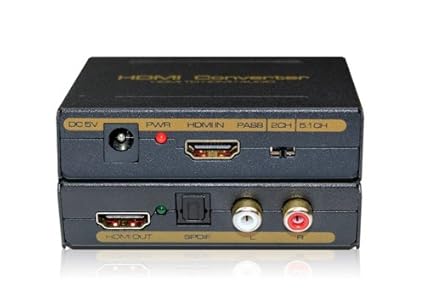

Denk dat je hier ook nog wel naar kan kijken, vele varianten en merken die dit maken.
Deze komt van Ebay als voorbeeldje
Afbeeldingslocatie: http://i.ebayimg.com/t/HDMI-Audio-Extractor-splittet-Audio-von-HDMI-auf-SPDIF-Toslink-oder-Cinch-/00/s/NjAwWDYwMA==/z/tYEAAOSwAF5UZJJO/$_12.JPG
Verwijderd schreef op woensdag 24 juni 2015 @ 20:35:
Aah kijk, daar kan ik ook aan denken ja, top, dankjewel! :)
Kan nog goedkoper op Amazon.de
Afbeeldingslocatie: http://ecx.images-amazon.com/images/I/41W-As4qzJL._SX425_.jpg
[ Voor 29% gewijzigd door pinda powerrr op 24-06-2015 20:52 ]

Voor mijn begrip: Je sluit deze aan op je STB middels HDMI kabel. En dan een extra HDMI kabel vanuit dit apparaatje naar je TV voor het normale signaal, en je kan met RCA stekkers of SPDIF het geluid naar je versterker brengen?
Lees ik het zo goed?

Dat is wel wat ik uit de tekst op Amazon begrijp ja:
Der HDMI Audio Extractor splittet das in HDMI enthaltene Audiosignal und gibt dieses sowohl optisch als SPDIF Signal über einen Toslink-Ausgang, als wie auch analog über Cinch-Buchsen aus. Das HDMI Signal bleibt weiterhin unverfälscht erhalten.
unterstützt über Cinch 2 Kanal stereo, wenn das Signal als 2.1 oder 5.1 PCM / LPCM vorliegt- unterstützt über Toslink 2 Kanal stereo, wenn das Signal als 2.1 oder 5.1 PCM / LPCM vorliegt
unterstützte HDMI Auflösungen: 1080p/1080i/720p/576p/576i/480p/480i unterstützt 3D
unterstützt über Toslink 5.1 Audio, wenn das Signal als AC3 / DTS vorliegt -parallele Ausgabe über beide Audioausgänge möglich
verarbeitet das HDCP Durchgangssignal. unterstützt über HDMI alle gängigen Audioformate für 2 Kanal und Mehrkanal

Kan het zelf niet mooier uitleggen.
Ben me toevallig in deze materie aan het verdiepen ivm een ChromeCast en een oude versterker. Dan wil ik het 5.1 signaal behouden op die manier.
Mijn stb is wel rechtstreeks op de TV aangesloten met hdmi. Geluid gaat echter via toslink naar de versterker. Dat werkt prima op die manier.
