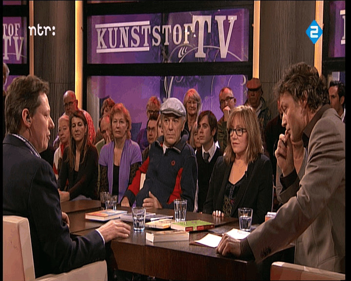

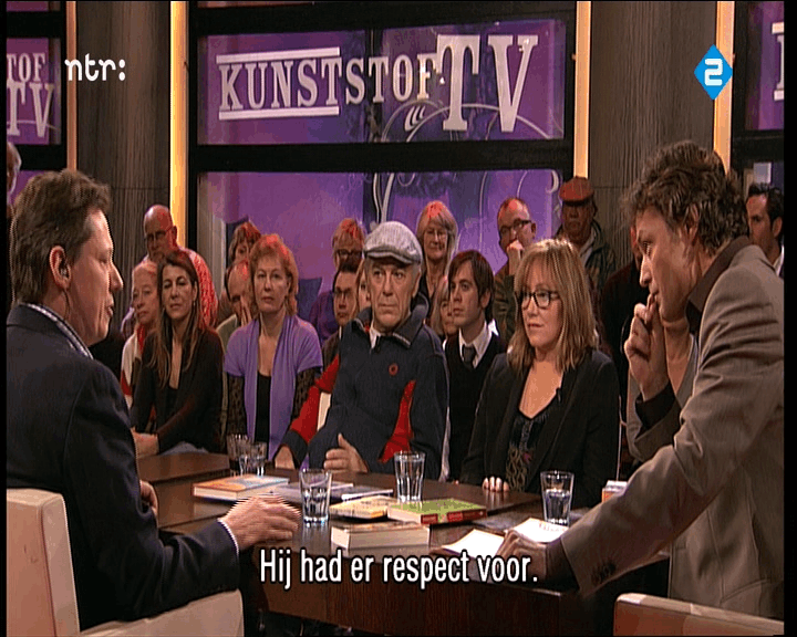

Ok, heb vanavond wat DVB captures gemaakt samen met een IPTV capture. Dit is dit maal wel via de MCE driver van de FloppyDTV gegaan (die zich dan dus voor doet als een DVB-T kaart). Dit zou geen impact mogen hebben op de DVB-streams qua video/audio data, maar ik zou ze (voor de zekerheid) niet gebruiken om een NIT lijst op te bouwen.
Bij de IPTV capture heb ik voor Nederland 2 en RTL 4 gekozen, omdat dat een studio programma's waren.
Hierbij de bestanden:
DVB-C blok 304Mhz (met oa Nederland 2)
IPTV-capture Nederland 2 SD
DVB-C blok 312Mhz (met oa RTL 4)
IPTV-capture RTL 4 SD

Die van RTL4 is het meest bruikbaar omdat je daar exact hetzelfde frame in de uitzending naast elkaar kan zetten. Ik heb dat net hier gedaan en ik moet zeggen dat ik nauwelijks / geen verschillen zie, beide beelden zien er gewoon prima uit :)

Dat kan met die van Nederland 2 ook gewoon hoor :)
Met VLC kun je namelijk ook de andere programma's die in de DVB-capture zitten bekijken. Je moet dan in het 'Playback' menu het item 'Program' uitklappen en dan 'Nederland 2' selecteren.
Dat is ook de reden waarom voor 'minder' video de DVB-C capture zo veel groter is. Deze bevat namelijk meerdere programma's tegelijkertijd.

Ik zie hier zo snel ook geen verschil. Ik zit nu wel op een 19" scherm te vergelijken. Zal dadelijk eens op m'n 30" vergelijken op 2560x1600.

Bitrates van RTL4 zijn ook (nagenoeg) hetzelfde. Ik denk dat een bitwise compare (juist gealigned natuurlijk) vrijwel hetzelfde oplevert (na aftrek van TS headers, want de PIDs zijn wel verschillend) als niet precies hetzelfde.

Ah oke daar had ik even overheen gekeken inderdaad :P Maar nu dan alsnog even dat fragment bekeken en ook in dat fragment zie ik geen verschillen. Conclusie is denk ik dan dat de kwaliteit van IPTV SD en DVB-C gewoon hetzelfde is.
Wat wel altijd zo zal blijven is dat de beeldkwaliteit ook van programma tot programma kan verschillen. Wellicht is dat dan ook wat Alexander01 gezien heeft.

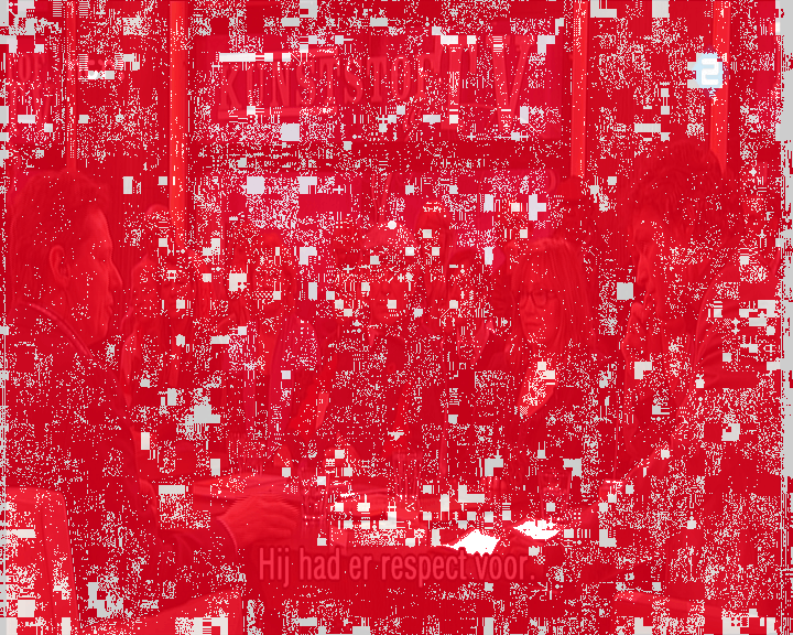

Ik heb op beelden van Nederland 2 met ImageMagick een image compare gemaakt van een niet-keyframe (om precies te zijn een frame bijna midden tussen twee keyframes in). Op deze manier vind je het snelste 'artifacts' omdat enige verschil in data deze 'tussen' frames het hardste raken (want een lagere bitrate veroorzaakt cumulatief steeds meer artifacts tot de volgende keyframe).
Hierbij heb ik absuluut geen verschillen kunnen zien. Hieronder de plaatjes met het 'verschil' plaatje dat ImageMagick geproduceerd heeft (meest rechter afbeelding). Op het ImageMagick plaatje zijn alle verschillen aangegeven als diep rode pixels. Zoals je ziet zijn er geen diep rode pixels (en dus geen verschillen :D ).
Verschillen DVB-C/IPTV voor Nederland 2
DVB-C capture plaatje van Nederland 2IPTV capture plaatje van Nederland 2ImageMagick compare van IPTV en DVB-C
Ter vergelijking heb ik hieronder hetzelfde DVB-C beeld vergeleken met een IPTV beeld dat 1 frame later ligt dan het vorige. Verschillen moeten hier dus logischerwijs optreden (en dat doen ze ook veelvuldig).
LET OP: Dit is enkel om te laten zien hoe ImageMagick verschillen detecteerd en dat de detectie goed werkt. Het geeft dus niet aan dat er verschillen zijn. Er is namelijk bewust gekozen voor plaatjes die verschillen vertonen :)
Voorbeeld
om te laten zien hoe verschillen er uit zien
DVB-C capture plaatje van Nederland 2IPTV capture plaatje Nederland 2 (+1 frame)ImageMagick compare van DVB-C en IPTV (+1 frame)
Eindconclusie:
De DVB-C beelden zijn, in ieder geval voor Nederland 2, 100% identiek aan het IPTV signaal. Enige kijkverschillen zijn dan ook het gevolg van de apparatuur die gebruikt wordt om het beeld te tonen en niet door een minderwaardig signaal.

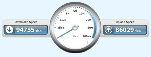

ninasky11 schreef op maandag 24 januari 2011 @ 16:22:
zijn hier mensen die de 100/100 abbo hebben van OBN?
zou je dan jouw speedtest resultaten kunnen laten zien
hoveel haal je ongeveer van de beloofde 100 Mbit??
Ik woon in Veldhoven (5503) en haal het volgende:
DL: ~95
UL: ~86
Cat5 bekabeld door een Netgear WNDR3700 (nieuwe bekabeling ligt al thuis, moet het alleen nog aansluiten)

Het blijft mij een raadsel waarom ik op woensdag 19 januari eindelijk een heldere kleurrijke beeldkwaliteit had bij DVB-C terwijl dat sinds vrijdag 21 januari weer minder is geworden.
Het DVB-C en IP signaal zijn gelijk bleek uit deze meting/vergelijking, dus dan moet het bij de bron (IP-aanvoer) liggen. Ik hoop echt dat hier nog eens na gekeken wordt want dat extra beetje helderheid/kleurintensiteit het maakt toch echt wel veel verschil vind ik. Ook het geluid komt dan wat zuiverder en harder door. Dat is nu wat blikkeriger/holler/doffer.
