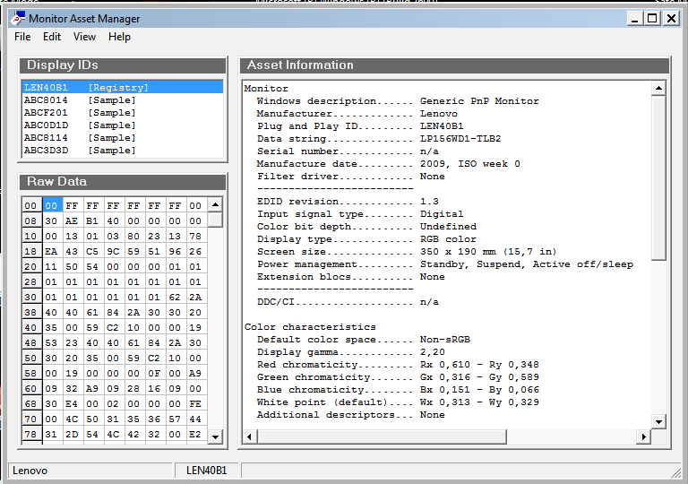

De asus heeft sowieso een andere, die in de asus heeft volgend de stand @ cebit dit jaar 220cd/m, waar de xps het moet doen met bijna 400cd/m, net als de envy 17.
Ik ga er voor het gemak van uit dat in de envy hetzelfde scherm zit aangezien de specs van beide laptops vrijwel overeenkomen. (bizar hoge helderheid, weinig spectaculaire gamut, 120hz)

The model # used on the 120Hz Panel in the G73JW-3DE is LP173WF2 (TP)(B1)
Daar had ik eerder aan moeten denken..
  • Kid Jansen
Kid Jansen
Indeed you should have! :+
Ik heb overigens net even de bestanden voor de Panel Search Database op TFT Central geupdate, Simon zet ze er morgen in.
Ik zal binnenkort ook weer eens wat gaan doen aan de Laptop Panel Part Database, maar dan moet ik eerst weer even gaan zoeken naar datasheets. Op het moment heb ik niet heel veel aan laptoppaneeldatasheets die er nog niet in staan.
Verder natuurlijk meer logs posten :P

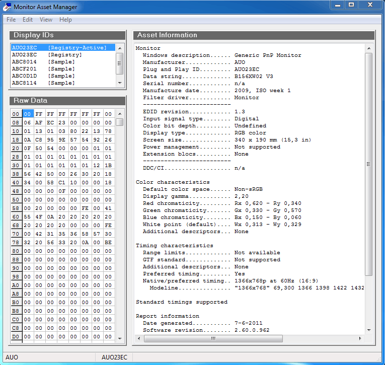

scherm van mijn vaio SB, inkijkhoeken zijn vooral verticaal niet zo goed. Het is wel een semi matte display.
Deze heb je vast nog niet: Packard Bell Easynote TM85
Het betreft hier een glossy scherm.

  • Kid Jansen
Kid Jansen
Nutral schreef op donderdag 31 maart 2011 @ 19:50:
Eerste Sony met een legitiem Plug & Play ID i.p.v. een Nvidia of Microsoft P&P ID. Ik twijfel alleen of dat kleurbereik wel klopt, 69.72% NTSC lijkt me aan de hoge kant.
Verwijderd schreef op donderdag 31 maart 2011 @ 20:27:
Paneel stond er al in, dus die was zo toegevoegd.

Xnotebooks Destiny SA15 met mat 95% gamut scherm:
Scherm XNB Destiny SA15
24
25
26
27
28
29
30
31
32
33
34
35
36
37
38
39
40
41
42
43
44
45
46
47
48
49
50
Monitor
  Manufacturer............. Lenovo
  Plug and Play ID......... LEN40B2
  Data string.............. B156HW01 V4
  Serial number............ n/a
  Manufacture date......... 2009, ISO week 1
  Filter driver............ None
  EDID revision............ 1.3
  Input signal type........ Digital
  Color bit depth.......... Undefined
  Display type............. RGB color
  Screen size.............. 340 x 190 mm (15,3 in)
  Power management......... Standby, Suspend, Active off/sleep
  Extension blocs.......... None
  DDC/CI................... Not supported
Color characteristics
  Default color space...... Non-sRGB
  Display gamma............ 2,20
  Red chromaticity......... Rx 0,676 - Ry 0,314
  Green chromaticity....... Gx 0,215 - Gy 0,665
  Blue chromaticity........ Bx 0,141 - By 0,069
  White point (default).... Wx 0,313 - Wy 0,329
  Additional descriptors... None
Timing characteristics
  Range limits............. Not available
  GTF standard............. Not supported
  Preferred timing......... Yes
  Native/preferred timing.. 1920x1080p at 60Hz (16:9)
    Modeline............... "1920x1080" 139,000 1920 1980 2028 2050 1080 1090 1100 1130 -hsync -vsync
  Detailed timing #1....... 1920x1080p at 50Hz (16:9)
    Modeline............... "1920x1080" 115,830 1920 1980 2028 2050 1080 1090 1100 1130 -hsync -vsync
Standard timings supported
Report information
  Date generated........... 20-3-2012
  Software revision........ 2.60.0.972
  Data source.............. Real-time 0x0051
  Operating system......... 6.1.7601.2.Service Pack 1
Raw data
  00,FF,FF,FF,FF,FF,FF,00,30,AE,B2,40,00,00,00,00,01,13,01,03,80,22,13,78,EA,21,35,AD,50,37,AA,24,
  11,50,54,00,00,00,01,01,01,01,01,01,01,01,01,01,01,01,01,01,01,01,4C,36,80,82,70,38,32,40,3C,30,
  AA,00,58,C1,10,00,00,18,3F,2D,80,82,70,38,32,40,3C,30,AA,00,58,C1,10,00,00,18,00,00,00,0F,00,D1,
  09,32,D1,09,28,1B,19,00,06,AF,56,34,00,00,00,FE,00,42,31,35,36,48,57,30,31,20,56,34,20,0A,00,D6
Pagina: 1 ... 5 6 Laatste
