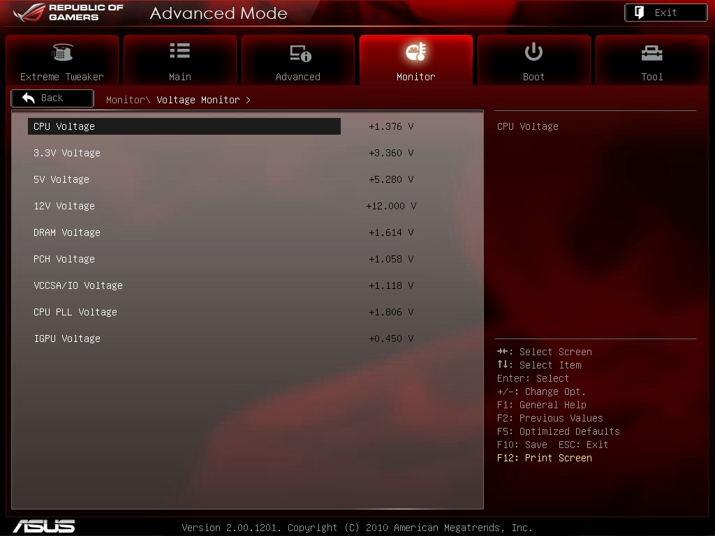

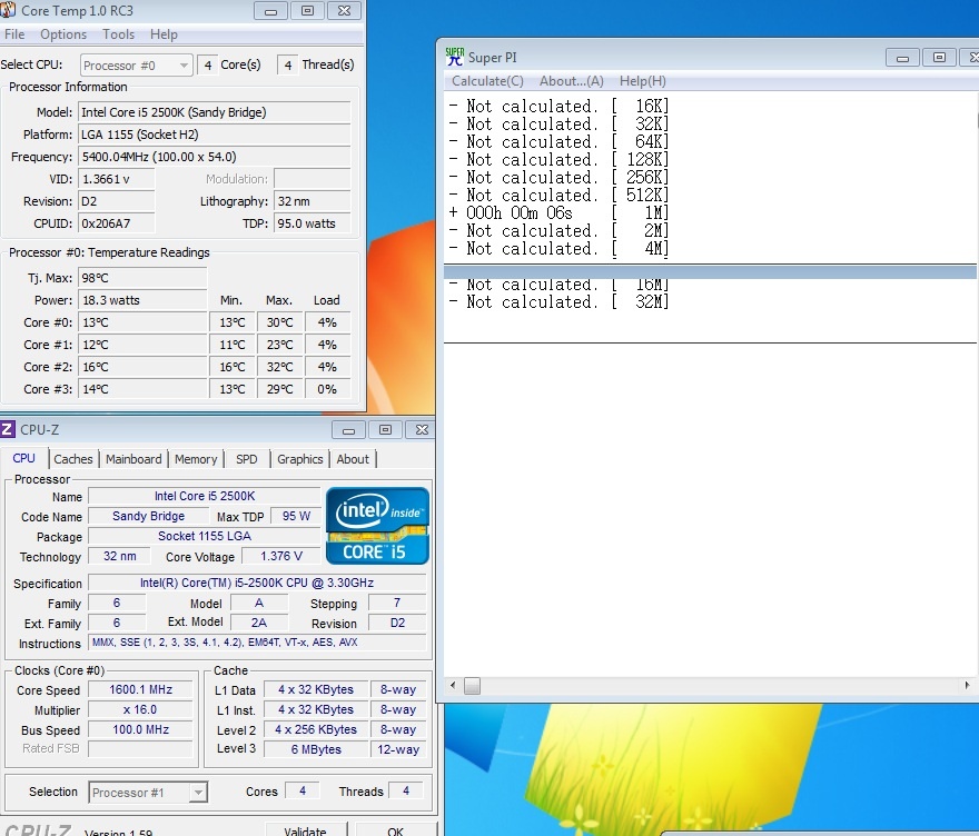

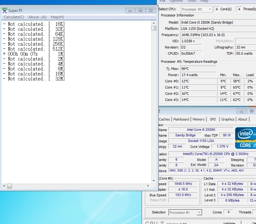

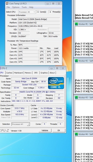

Pfoe, ik krijg toch wel vrij hoge temps voor m'n kiezen met en i5. Hij loopt op 5.0Ghz (50x100) met 1.375v en is prima stabiel. Maar met prime95 vliegen de temps al richting de 82/81/80/79. En dat met waterkoeling.. is dat normaal ? Of moet ik het blok eens opnieuw vastzetten. CPU-z geeft aan dat er 127W wordt verstookt met 5.0Ghz

Jep, dat is met die tec erop. Idle schommelt zo rond de 25 met een ambient van 25. Als ik de tec vol open zet zit idle rond de 18/19 graden, en dat nog zonder eist etc. Load gaat echter extreem hard omhoog. Binnen 10sec zit ie al op de 75.

Je hebt blijkbaar een low vid chip, 1.375 is extreem laag voor 5 ghz, praktisch niemand haalt dat. Gevolg is wel dat jd chip buitengewoon veel warmte afgeeft, vermoedelijk heeft ofwel je TEC of wel je waterkoeling te weinig vermogen om het adequaat te koelen..
Tec krijgt het blok niet onder de 29 graden bij full load. En dan is de coretemp dus bijna 80 graden :o

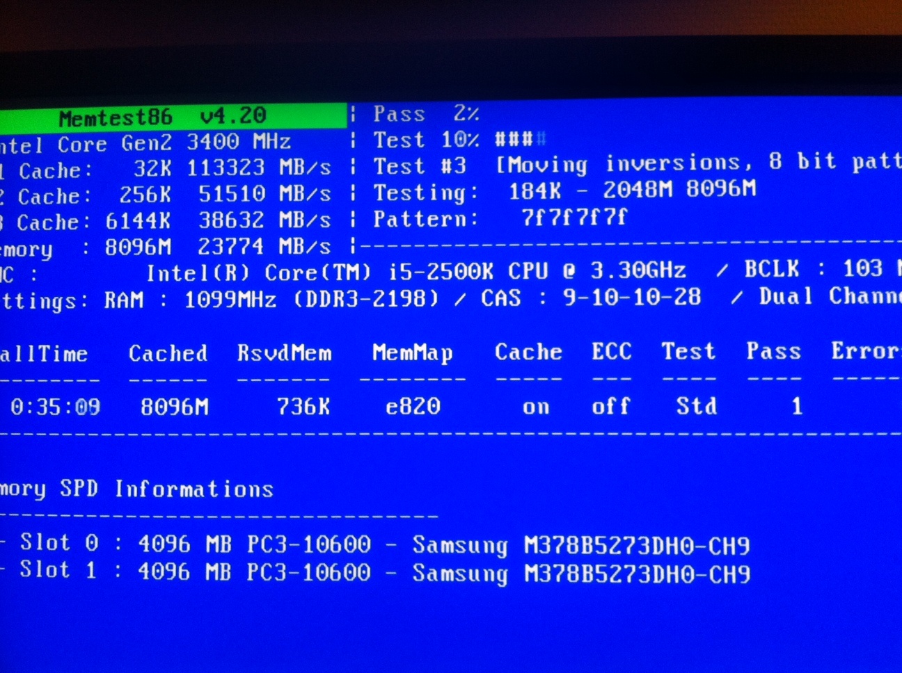

Heb hier ook een setje geheugen van 50 euro (2x4Gb) van samsung wat gewoon 9-10-10-28 doet met 1.6v @ 1066mhz. Toch niet slecht voor dat geld.
  • Bullus
  • Laatst online: 25-07 10:00
50,- ..beetje veel lijkt me voor die specs
http://tweakers.net/price...x1iE4f8WGhuiJuojCkrrOv6AQ

  • SB249
  • Laatst online: 00:06
SB249 schreef op donderdag 02 februari 2012 @ 14:29:
1088mhz nu. 50x~103 met 1.6v. Stabiel als een huis met 720k FFT en 6.7Gb custom prime95. Jammer dat ik nu geen s2011 heb.. dan had ik mooi 1200 kunnen halen :+
Spul schijnt ook prima te werken met 4x4Gb @ 2166 +
Even ter bonus, met @ 1.6v
Cpu op 50x103 met 1.375v
Afbeeldingslocatie: http://tweakers.net/ext/f/lFCix7Spp6fGbzPADFAMtGzv/full.jpg
Idle temp is ~12 graden
Full load is gewoon te veel voor een 240 en 360 rad... water is binnen no time behoorlijk warm.
[ Voor 3% gewijzigd door SB249 op 02-02-2012 15:42 ]

Is het ook memtest86+ stabiel?
Ryzen 7 5700G // 3060 Ti // 32 GB 1600 MHz // 1 TB NVMe // 2 TB SATA // 2x 2560x1440 @75 hz
  • SB249
USB stick gemaakt en hij is nu bezig @ 45% zonder errors. Als ik had geweten dat het zolang duurde was ik er niet aan begonnen :+

  • SB249
Afbeeldingslocatie: http://tweakers.net/ext/f/pDFJJsMUUrCVW8LtpY5Ktn7n/full.jpg
Wanneer is zoiets stabiel? Dit duurde iets van 35min..

  • SB249
millman schreef op donderdag 02 februari 2012 @ 17:31:
Zeg wimo, waar lees jij 1,375v mee af eigenlijk? Ik zie wel een vid staan van 1,3761v, Maar dat is niet je huidige voltage? Heb je serieus 1,375v ingesteld of staat ie op auto? Ik kan mij namelijk niet voorstellen dat er een proc is die zooo weinig voltage nodig heeft voor 5ghz... Maak eens een ss met gpu-z en HWmonitor onder load?
1.375 staat gewoon in de bios. Hij loopt overigens op 5150 met dit voltage.
bios screen:
Afbeeldingslocatie: http://tweakers.net/ext/f/9JZwTJcDEu3NM3FkHjK6Q8e5/medium.jpg
load
Afbeeldingslocatie: http://tweakers.net/ext/f/dBhpmaXTRZxZOcoCn1feWBy8/medium.jpg
[ Voor 10% gewijzigd door SB249 op 02-02-2012 17:44 ]

  • SB249
Afbeeldingslocatie: http://tweakers.net/ext/f/uPB8QzlM5kR4Ez6tPnGp4cEs/medium.jpg
die 1600 is uiteraard vanwege de downclock. Zal wat zijn als ie dat haalt met 1.6Ghz ;)
Verder dan 1.4v is geen goed idee. Het water wordt gewoon te heet omdat mijn low rpm fans en dunne radiateur de warmte niet wegkrijgen. Ding vliegt dan zo naar de 80+. Ik heb een dikkere 360mm radiateur en 3x S-flex fans besteld. Kijken of die de warmte kunnen afvoeren...
[ Voor 59% gewijzigd door SB249 op 02-02-2012 17:51 ]

  • SB249
54 gaat nog prima met hetzelfde voltage. Zal hem eens langdurig stressen.
Afbeeldingslocatie: http://tweakers.net/ext/f/yDrYHHTF7AvKZLKGdBbYif1a/medium.jpg
