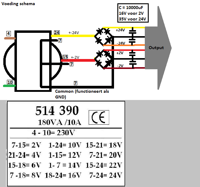

Ik ben zelf op Conrad rond gaan kijken naar geschikte onderdelen. Beginnende met de voeding: Linkje.
Afbeeldingslocatie: http://media.conrad.com/xl/5000_5999/5100/5140/5143/514390_BB_00_FB.EPS.jpg
Deze wilde ik als volgt aansluiten (afbeelding is klikbaar!):
Schakeling voor de voeding
De nummers in de vierkantjes zijn de pin nummers van de trafo. Ik gebruik pin 7 als common, dus als GND voor de gehele versterker. Ik heb het etiket er maar bij geplakt ter informatie.
Daarbij schaf ik natuurlijk 6A diodes aan en de aangegeven Caps. Dit is het eerste punt waarop ik kritiek zou willen. Is deze schakeling correct? Het zou zonde zijn als ik vol enthousiasme aan de slag zou gaan en het zegt BOEM.

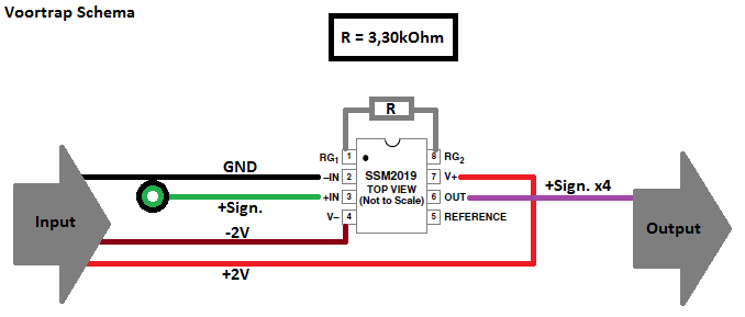

Als volgende heb ik een Pre-Amp IC uitgezocht die ik instel op een gain van 4. Dat wil zeggen dat het lijnsignaal versterkt wordt tot 1V a 1,5V. Ik wilde de volgende IC gebruiken: Linkje.
Schakeling voor de voortrap

Je voeding klopt in ieder geval niet. 24 V ac door een brug geeft geen 2 maal 24 V dc, om van massavoering nog maar te zwijgen.
De voortrap lijkt me overbodig en gaat met een voedingsspanning van +/-2 V niet eens een cd niveau signaal onversterkt kunnen doorgeven, laat staan 4 maal versterkt.
Sterker nog, volgens de datasheet werkt een ssm2019 pas vanaf 5 V.

Ik moet idd beter leren lezen. Die voortrap heeft inderdaad minimaal 5v nodig. Maar waarom is de voortrap overbodig? Qua THD lijkt mij twee opamps met mindere gain beter dan één opamp met veel gain. Vooral aangezien de THD van de TDA7294 omhoog gaat naarmate de input minder wordt. Bovendien dacht ik dat een line-out signaal iets van 300mV was, dus mij leek 2V met een gain van 4 voldoende.
Wat bereft de voeding, kan je dan even rudimentair aangeven hoe het dan wel moet? Dit is de eerste keer dat ik iets dergelijks ontwerp/teken. Het is dus blijkbaar iets lastiger dan dat ik dacht :P .

Nu haal je iets door elkaar. Je hebt alleen maar genoeg ingangsspanning op je TDA7294 nodig voor volle uitsturing plus gewenste headroom bij zachtere bronnen. Dat een 7294 meer vervormt bij lagere niveau's is normaal, dat doen "ze" allemaal. Je kan daar alleen niets aan doen, je gaat eerst versterken om vervolgens toch weer te verzwakken met een extra versterker.
Het kan natuurlijk wel zo zijn dat je als je helemaal doorrekent erop uitkomt dat je de voorversterker wel nodig hebt, maar ik zou voor nu zeggen; doe het zonder, en voeg eventueel later los toe. Dat gaat je gezien je kennis nu enorm veel ergernis met brom etc. schelen.
Over de voeding, google eens iets als "symmetrical amplifier power supply". Ik heb hier even geen schema's bij de hand. Bij mij is het eerste plaatje op google image search meteen goed qua concept.

Dus samenvattend:
-Voortrap weglaten.
-Maakt keuze trafo's breder -> Ringkern met 2x18V oid nemen.
Zo zou het er dan uit moeten zien:
_   __ 18V
 ) (__ 0V    <-Deze draad wordt aan het chassis verbonden en functioneert als GND.
_) (__ 18V
Ik zal vanmiddag even een nauwkeuriger tekeningetje maken met de diodebrug en elco's erbij. Deze keer ook even wat beter nadenken over wat de uitgangsspanning wordt :P.
[ Voor 23% gewijzigd door Blaat op 18-12-2010 13:18 ]

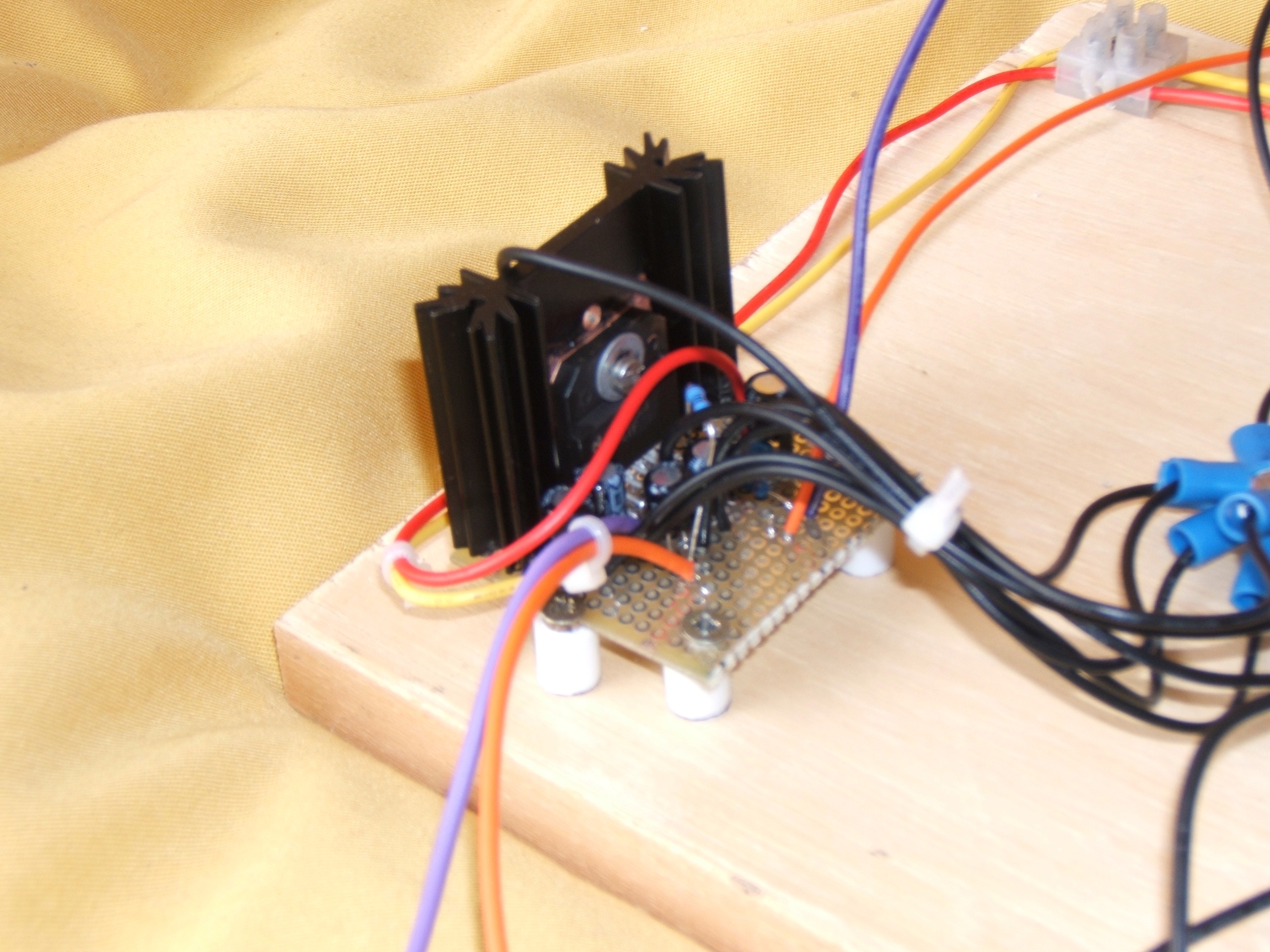

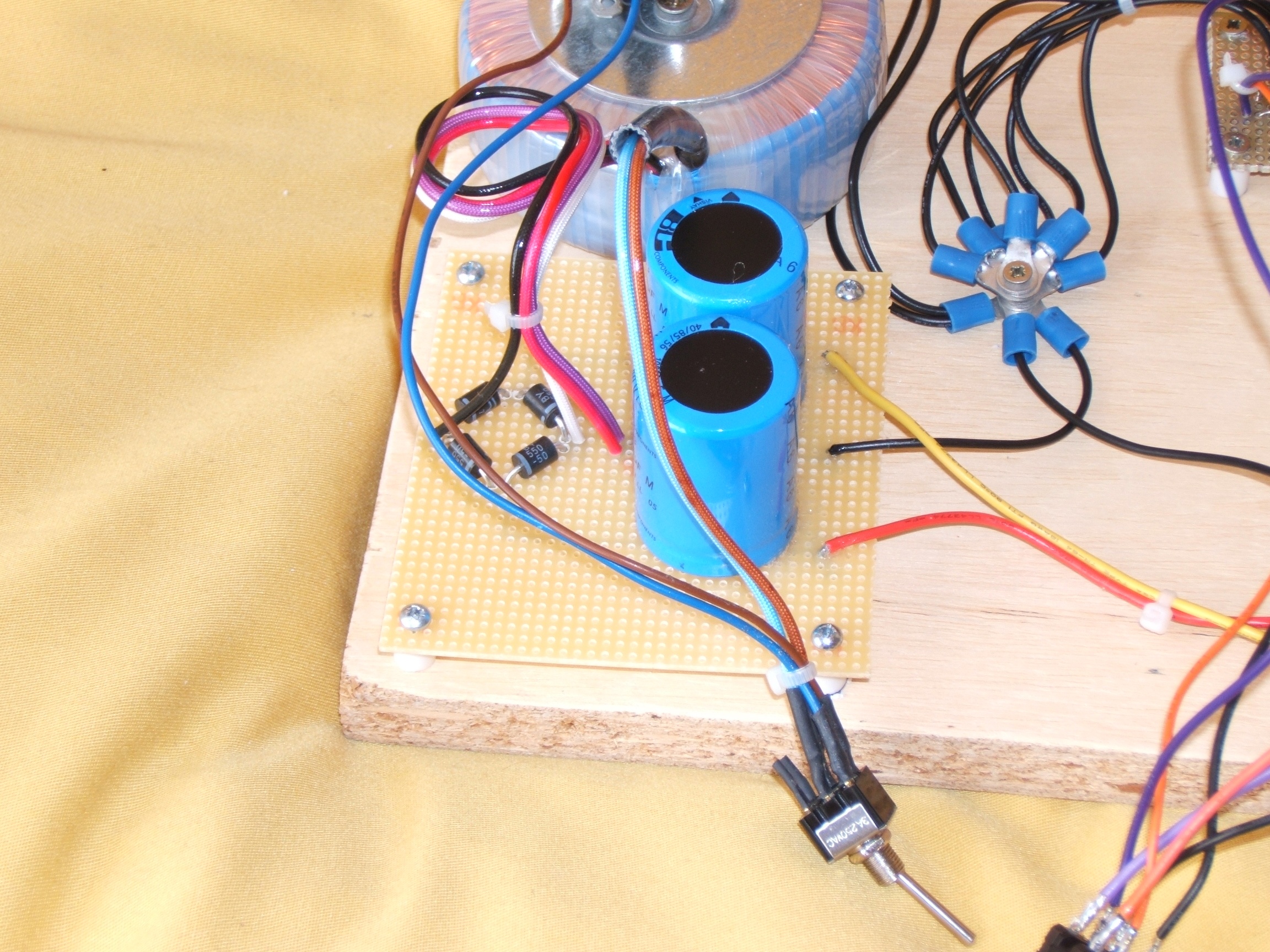

Ik heb onlangs trouwens precies zo'n versterkertje gemaakt als waar jij nu mee bezig bent, zal eens kijken of ik daar ook een paar foto's van kan regelen.
OK bedankt voor de informatie. Foto's zou leuk zijn! Dan kan er een beetje vergeleken worden. ;)

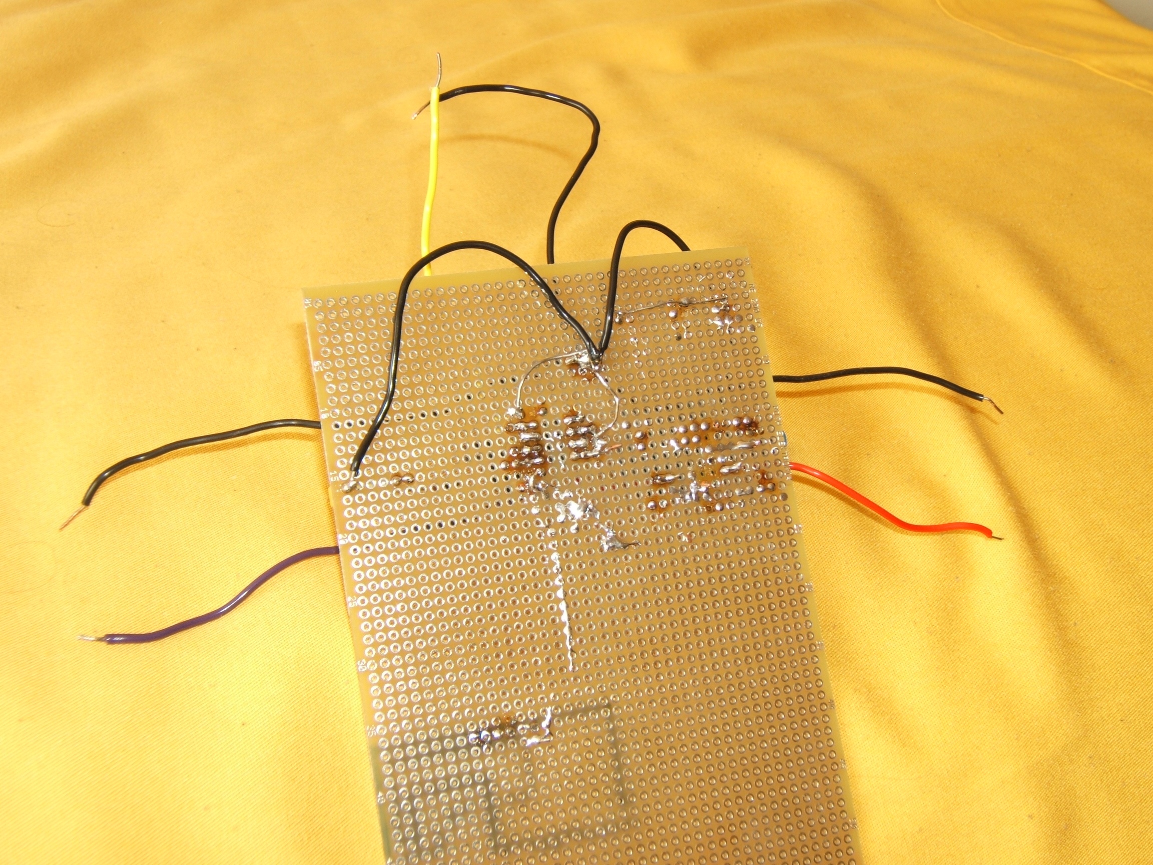

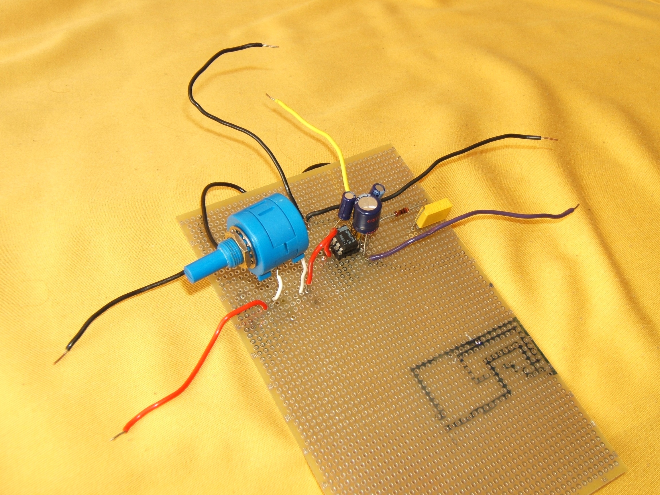

Hier overigens twee plaatjes van het eindresultaat van mijn universiteitsprojectje (klikbaar). Als je goed kijkt zie je dat de chip een LM386N1 is. Heeft best een behoorlijk geluid.
BovenOnder
Het grappige is dat ik hier onbewust het juiste heb gedaan door alle gnd's op één punt sament e laten komen. :P

Verwijderd schreef op woensdag 22 december 2010 @ 12:46:
Ik wil nog aanvullen dat een 2 keer 18V AC trafo inderdaad ongeveer 2* 25 V DC oplevert, maar dat trafo's over het algemeen onbelast een hogere spanning leveren dan dat op de specs staat. Als de spanning tien procent hoger ligt heb je al een te hoge voedingspanning.
Hmm, wacht even, als we dit gaan uitrekenen, laten we het dan een beetje goed doen. Slechtste geval:
Onbelaste secundaire spanning van de gekozen trafo: 20.63V. (staat in datasheet) Toegestane tolerantie netspanning omhoog: 6%.
Geeft 21.87 V, gelijkgericht 30.83 V. Min minimale spanningsval over de gelijkrichter 30.13 V Dit is dus bij worst case maar nog normale omstandigheden de maximale spanning die de elco en de chip zien.
De elco heeft nog 4.87V reserve, de chip 1.87 V. Beperkende factor is de chip, komt overeen met 5.8 % reserve. De netspanning mag dus 257.9V (230 +6 % +5.8%) bereiken voordat er schade aan de versterker kan ontstaan.
Daarnaast is het trekken van een paar milliampere van zelfs de standbystroom van de chip al voldoende om de spanning uit de trafo een aardig eind richting de 18V te laten zakken.
Kortom: niets aan de hand en gewoon ongestabiliseerd doorbouwen om het simpel te houden.

Bij deze dan wat klikbare plaatjes, ze zouden het voor iedereen moeten doen. Zo niet, wil iemand daar dan even over mekkeren?
Excuses voor de beperkte scherptediepte en hier en daar onhandig liggende focus. Was een haastklusje onder niet ideale omstandigheden, een beetje als de versterker zelf! Zoals te zien is, Conrad galore & lang leve 3-gaatjes-per-eiland print.
Afbeeldingslocatie: http://files.myopera.com/bertwindegroot/albums/5666352/fcs.JPG
Afbeeldingslocatie: http://files.myopera.com/bertwindegroot/albums/5666352/fos.JPG
Afbeeldingslocatie: http://files.myopera.com/bertwindegroot/albums/5666352/tos.JPG
Afbeeldingslocatie: http://files.myopera.com/bertwindegroot/albums/5666352/ros.JPG

Ziehier de foto's. De eerste is helaas wat onscherp.
Foto's van LM1876 projectje
Afbeeldingslocatie: http://tweakers.net/ext/f/D4b0lzviuB3uI7FaB3BOBgOQ/thumb.jpgAfbeeldingslocatie: http://tweakers.net/ext/f/fes8si6P7evgsyZaRgZljJzR/thumb.jpgAfbeeldingslocatie: http://tweakers.net/ext/f/DGWAK7VuiJRPWYlh8xQ8DkF0/thumb.jpg
Afbeeldingslocatie: http://tweakers.net/ext/f/ZGQzegIlIBu1dyalGNRcJYeq/thumb.jpg
Ik heb wellicht het begrip steraarding wat te letterlijk genomen. :P

Leuk man! mooi beginnersproject! _/-\o_
LOL @ bruggelijkrichter, zo zag mijn eerste er ook uit. Het is een wat onefficiënt gebruik van printplaat maar het ziet er wel leuk uit!
Een houten bodemplaat is natuurlijk niet helemaal ideaal ivm afscherming en netheid. Maar dat mag de pret niet drukken. Ik geloof dat je veel geleerd hebt van dit project.
  • blinkenlights
Woei steraarding overdosis! Maar het werkt blijkbaar prima. Leuk project. Wordt de rest van de kast ook hout?
(1 klein puntje: je netingang moet echt afgezekerd zijn. Waarde zekering staat in datasheet van de trafo)

Haha die bruggelijkrichter is misschien niet ruimteëfficient, maar het is wel duidelijk wat hij doet. Los daarvan had ik toch ruimte teveel.
De rest van de versterker wordt aan de buitenkant hout. Een grondplaat van mdf en de rest van triplex met een blikken plaat erachter (voor het erin draaien van alle knoppen enzo). Ben daarna van plan het hout met fineer te bewerken.
1 zekering coming right up!
