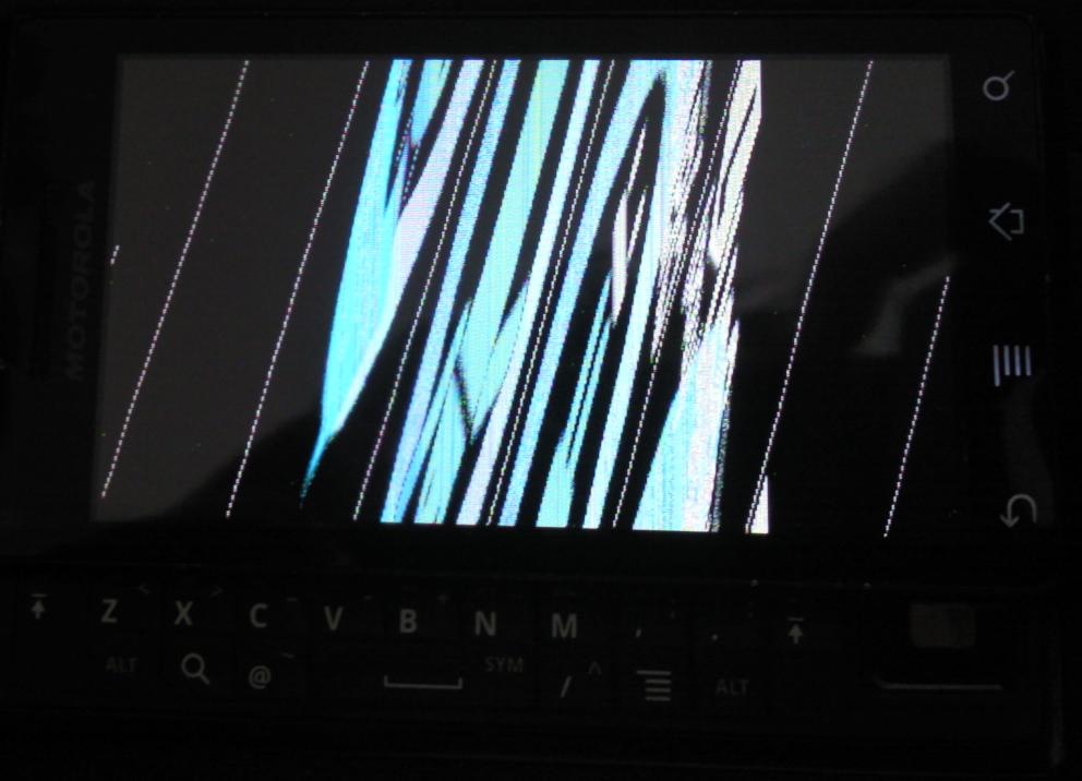

Ik had vandaag een raar probleem - en eigenlijk nog steeds - met mijn Milestone. Bij het uitschuiven van het hardwarekeyboard zag ik heel even artifacts, althans, dat dacht ik. Maar bij langzaam uitschuiven was heel het beeld krom en klopte er niets meer van. Touchscreen werkte gewoon en in het behoorlijk gemankeerde beeld kon je gewoon zien hoe ik de notificaties omlaag haalde.
Is dit een driverprobleem (CM7) of is het sleepcontact (of kabel?) van het beeldscherm van mijn Milestone aan het overlijden? Na een reboot was het wel minder snel reproduceerbaar maar dat kan ook toeval zijn.
Ik kan geen plaatje vinden maar het hele beeld is schuin en lang uitgerekt of van slechte kwaliteit (hoog contrast of missende kleuren).
Net CM7 gereboot, het is precies dit maar het kan overal gebeuren:
CM7 booten
Ik heb alleen in de bootloader en recovery nog niet weten te reproduceren.

@ Sebazzz, Dat zelfde probleem had ik ook. Niet alleen met CM7 maar ook met de officiële FroYo! Heb je "fix DSI errors" aangevinkt in CM7? Daarna had ik er geen last meer van!
Zo gebeurde het bij mij, het touchscreen werkt net als bij jouw nog gewoon normaal.

WWJD schreef op woensdag 18 mei 2011 @ 09:17:
Waar doe ik dat? Wat betekent DSI errors trouwens?
Ik heb het ondertussen overigens ook in recovery weten te reproduceren.

Sebazzz schreef op woensdag 18 mei 2011 @ 18:40:
Instellingen-->Cyanogenmod Settings-->Display Settings ;)

nightshadow999 schreef op woensdag 18 mei 2011 @ 18:44:
Stond kennelijk al aan, maar toch gebeurt het. Uitdraai van 'dmesg':
<3>[ 5679.549865] omapdss DSI error:            Checksum Error
<3>[ 5679.549896] omapdss DSI error:            Invalid Transmission Length
<3>[ 5679.566772] omapdss DSI error: Received error during frame transfer:
<3>[ 5679.566864] omapdss DSI error:    ACK with ERROR (0x2541):
<3>[ 5679.566894] omapdss DSI error:            SoT Error
<3>[ 5679.566925] omapdss DSI error:            False Control Error
<3>[ 5679.566986] omapdss DSI error:            ECC Error, single-bit (corrected
<3>[ 5679.567016] omapdss DSI error:            Checksum Error
<3>[ 5679.567047] omapdss DSI error:            Invalid Transmission Length
Als ik de optie uitzet staat het beeld stil met de verstoring terwijl het met de optie aan gewoon door blijft gaan. Het gekke is dat ik het pas sinds gisteren tegenkomt.
Uitleg over DSI: http://alw-audio.co.uk/?p=213

Eigenlijk ongelooflijk dat er een officiële froyo release is van motorola die zulke bugs bevat. Hoe aso kun je je gedragen naar je klanten.

Sinds ik froyomod (met DSI fix) gebruik ben ik best tevreden. Morgen komt denk ik 2.8, dan maar is ff een hard reset geven en de snelste overclockmodule inladen. 1 dag batterij vind ik prima, gaat toch elke avond aan de lader.
