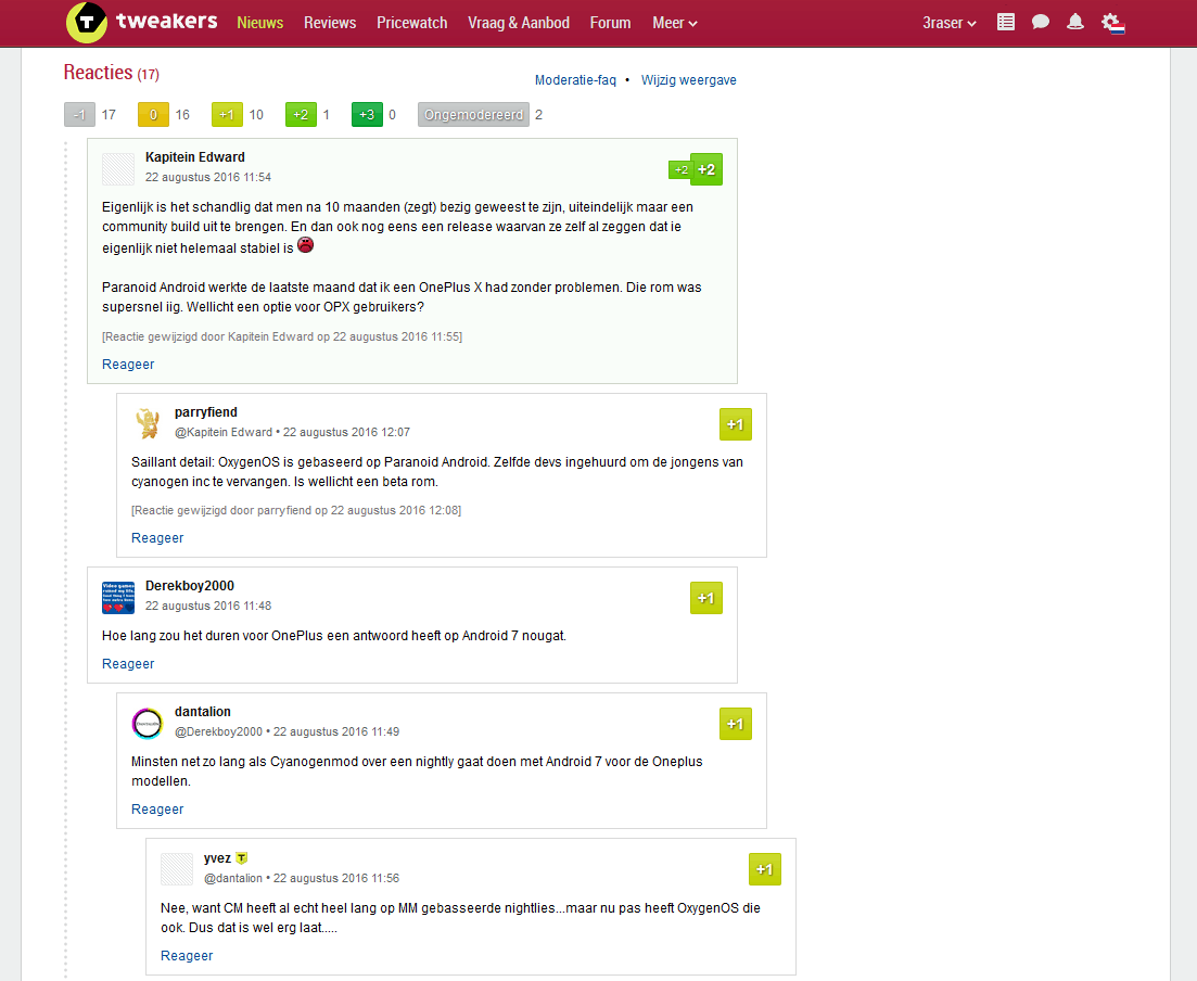

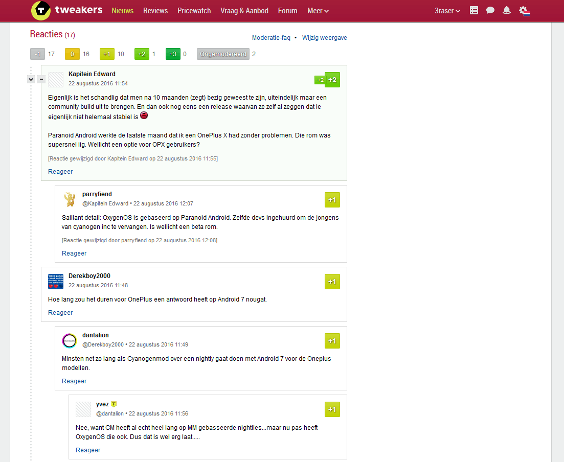

Niet echt een CSS koning maar hier mijn custom Tweakers ;)
Ik kom voornamelijk voor Nieuws, V&A en GoT dus veel meuk op de frontpage heb ik weggehaald (en alles is nog redelijk responsive :D).
Daarnaast bezoek ik Tweakers meestal in een 1080p of hoger resolutie daarom heb ik het e.e.a. iets breder gemaakt.
Afbeeldingslocatie: http://static.tweakers.net/ext/f/yZXWLMf0dQn8rk9AeA26nnF1/medium.png
Afbeeldingslocatie: http://static.tweakers.net/ext/f/Kc05tPZidslYOnzqwEta2Lon/medium.png

  • matroosoft
  • Laatst online: 23-11 10:46
matroosoft
Lone Christian
Voor degenen die m'n tweakblog niet gelezen hebben: ik heb wat custom CSS geschreven voor Tweakblogs. 't valt misschien niet helemaal onder dit topic, maar ach, Tweakblogs hoort bij T.net. :) Ik ga de code hier niet posten (450 regels), maar je kunt het hier vinden.
Wat zit er zoal in:
- Header/content/footer zoveel mogelijk dezelfde breedtes/hoogtes en kleuren;
- Tweakers logo en slogan toegevoegd;
- navmenu items zoveel mogelijk geplaatst zoals op Tweakers.net;
- navmenu items hover kleurtje toegevoegd;
- vormgeving reacties/reactieformulier gelijk getrokken;
- blog/sidebar breedte aangepast;
- volgorde sidebar items aangepast;
- vormgeving sidebar items gelijkgetrokken met sidebars op Tweakers.net;
- icoontjes vorig/volgende post aangepast;
- Tweakblogs titel aangepast/ondertitel toevoegd;
- indeling footer aangepast;
- reactie plaatsen button gewijzigd.
En verder:
- Heel veel onnodige items verwijderd;
- borders, margin en paddings gelijk getrokken;
- overbodige border/margins/paddings verwijderd;
- letterkleur/type gelijk getrokken;
- kleur linkjes aangepast;
- background kleur aangepast;
- content background en border aangepast;
- en nog veel meer. :)
Tweakblogs custom CSS (oud vs nieuw)
Afbeeldingslocatie: http://static.tweakers.net/ext/f/rT6OoLH65v78cQ2OepQv2PTj/thumb.pngAfbeeldingslocatie: http://static.tweakers.net/ext/f/6zy8K7V6rLh43U4Twk60GAEr/thumb.pngAfbeeldingslocatie: http://static.tweakers.net/ext/f/eUwkG9Ijwhjvn9kPVy4CycKC/thumb.pngAfbeeldingslocatie: http://static.tweakers.net/ext/f/MVtjPsmIILbMacWMacSP28x4/thumb.png
Afbeeldingslocatie: http://static.tweakers.net/ext/f/MgjfrpcZiBgSDKu1v5mQ4aFC/thumb.pngAfbeeldingslocatie: http://static.tweakers.net/ext/f/lk8JA9Xc5nRNwgpANSp9iP4x/thumb.png
Afbeeldingslocatie: http://static.tweakers.net/ext/f/fQwWZt0nttgmpzQCVdOv6Jn9/thumb.png
Afbeeldingslocatie: http://static.tweakers.net/ext/f/5C8J30qdrl3uSe3GCyFQD3hv/thumb.png
Afbeeldingslocatie: http://static.tweakers.net/ext/f/yj1YBzpKFBHJfR5XDKnouw6g/thumb.png
Afbeeldingslocatie: http://static.tweakers.net/ext/f/99Enu0eJXIaUEqbpmUJvhebQ/thumb.png
Meer info in de blogpost.

Ik zat mij vanmorgen enigszins te ergeren aan de geneste reactieweergave. Diepliggende reacties worden steeds smaller waardoor ze automatisch ook langer worden. Dit komt de leesbaarheid niet ten goede. En dat terwijl naast de reacties een volledig wit vlak beschikbaar is. Ik heb daarom de custom CSS aangeschaft en ben aan de slag gegaan. Wat bleek, het was vrij eenvoudig gefixt. Ik heb er maar 2 regels CSS aan besteed.
#reactieContainer { width:900px; }
.reactie { width:600px; }
Het resultaat
Voor de custom CSS:
Reacties voor Custom CSS
Na de custom CSS:
Reacties na Custom CSS

    position: relative;
    width: 300px;
/*paarse uitklap menu's*/
#menu > ul > li.more.dropdown > div > ul {
    border-top: 0;
    background-color: #C6C3EF;
/*zij menu*/
#menu .dropdown ul {
    padding-bottom: 5px;
    padding-top: 25px;
    width: 100%;
/* notificatie, en dm menu */
/* footer*/
.menuHeaderPopup .footer {
    border-top: 1px solid #9CA2E7;
    padding: 10px;
    background-color: #9CA2E7;
/*paarse header*/
.menuHeaderPopup .header {
    border-bottom: 1px solid #e6e6e6;
    overflow: hidden;
    padding: 10px;
/* content notificaties */
.scrollableList .no-items, .scrollableList .listItem {
    display: block;
    line-height: 19px;
    overflow: hidden;
    padding: 12px;
    background-colour: #C6C3EF;
/*content dm*/
.scrollArea {
    overflow: auto;
    overflow-x: hidden;
/*content dm hover*/
.menuHeaderPopup.dmNotificationsPopup .notification.unread:hover {
    background: inherit;
    background-color: #041365;
    color: #ffffff
body.fixedHeader .menuHeaderPopup {
    position: fixed;
    z-index: 1000;
.menuHeaderPopup .quickSetting label {
    color: #000;
    line-height: 23px;
/* blauwe hover dm en notificatie*/
.scrollableList .no-items, .scrollableList .listItem:hover {
    display: block;
    line-height: 19px;
    overflow: hidden;
    padding: 12px;
    color: #ffffff
/*tekstkleur in tracker*/
#trackerSettings p {
    border-bottom: 1px solid #545454;
    color: #000;
    margin-bottom: 10px;
    padding-bottom: 10px;
/*nodig voor opera */
body, table, td, th, input, button, textarea, select, .bar {
    background-color: #ffffff;
/* verbergen boogjes tracker middel weergave*/
#tracker .fakeTop .toggleVisibility::before, #tracker .fakeTop .toggleVisibility::after {
    display: none;
/*kleuren forumheaders*/
table.listing .ind {
table.listing .tags {
table.listing .replies, #listing table.listing .replies {
table.listing th.title {
table.listing .topics {
table.listing th.timeshort {
table.listing th, table.listing th a {
    color: #fefefe;
/*tot hier*/
/*zoekresultaten naar de voorgrond */
.mainSearchSuggest {
    width: 488px;
    overflow: hidden;
    z-index: 300;
/*tracker naar de voorgrond
#trackerHeader {
    overflow: hidden;
    padding: 20px 22px 10px 12px;
    width: 302px;
/*paars achtergrond bij openen tracker*/
#layout {
    padding-bottom: 235px;
/*actieve tablad instellingen kleur*/
#categoryBrowser.sidebar li.active.more {
    background: #041365 !important;
    background-image: linear-gradient(#041365,#041365) !important;
/*betere leesbaarheid in de moderatie pop-up*/
#modPopup td, #modPopup td a {
    color: #000;
/* Betere leesbaarheid karma grafiek op de profiel pagina*/
#karmaHistoryGraph {
    display: inline-block;
    position: relative;
    width: 300px;
    height: 240px;
/*twee blokken, zorgt bij lichte layout toch voor een paarse achtergrond*/
#contentArea {
    background: #9CA2E7;
    margin-bottom: 20px;
    padding-bottom: 20px;
    padding-top: 20px;
body.hasTracker {
/*opmaak reageer veld forum*/
form dl dd textarea {
    font-size: 13px;
    height: 120px;
    width: 632px;
    border: 2px solid #041365;;
    border-radius: 10px 10px 10px 10px;
/*maakt de forum headers paars */
table.listing {
    background-image: -webkit-linear-gradient(#a1a3a3,#969999);
    background-image: -moz-linear-gradient(#9CA2E7);
    background-image: linear-gradient(#9CA2E7);
/*zorgt dat de inhoud van de tabellen paars word*/
table.listing td {
    border-bottom: 1px solid #C6C3EF;
    border-top: 1px solid #C6C3EF;
    background: #C6C3EF;
/* zorgt dat de inhoud van de forum tabellen paars wordt */
table.listing td {
    background-image: -webkit-linear-gradient(#C6C3EF,#C6C3EF);
    background-image: -moz-linear-gradient(#C6C3EF,#C6C3EF);
    background-image: linear-gradient(#C6C3EF,#C6C3EF);
/* paarse achtergrond 2 */
body.customColor #searchbar {
/*haalt de tracker naar de voorgrond */
body.hasTracker #tracker {
    display: block;
   z-index: 3000
/* paars forum */
body.customColor #contentArea {
    border-radius: 1px;
    border-color: #9CA2E7;
/* ------ 1500 tot onbeperkt ----------*/
/* slogan bar */
@media screen and (min-width: 1500px) {
#menubottombar  {
    position: fixed;
    left: 60%;
    margin-right: 40%;
    height: 22px;
    width: 50%;
    background-color: #dedb03;
    transform: translate(-50%, -50%);
   z-index: 700;
   border-radius: 30px 0px 0px 0px;
/* menubar wijzigdt de breete en maakt de hoeken rond */
.fixedHeader #menubar {
     position: fixed;
    margin-left: 15%;
    width: 70%;
    border-radius: 30px 30px 0px 0px;
/*bottom */
#bottom {
    width: 70%;
    position: absolute;
    bottom: 0;
    background: #041365;
    left: 15%;
    border-radius: 0px 0px 30px 30px;
/* verplaatst de forum tabs*/
.pageTabs > ul {
    position: fixed;
    list-style: none;
    padding: 0;
    height: 28px;
    top: 70px;
    left: 50%;
    margin-right: 50%;
    width: 70%;
    z-index: 500;
   border-left: 1px solid #041365;
/* --- niet van toepassing op grote schermen ----- */
@media screen and (max-width: 1099px) {
/*over actie item in tracker*/
#tracker .trackeritem li:hover {
    border: 0;
    padding: 7px 0;
/*paarse achtergrond tracker*/
#leftSidebar .sidebarContent, #rightMenuPane {
    position: absolute;
    top: 44px;
    bottom: 0;
    left: 0;
    width: 100%;
    background: 0;
    overflow: auto;
    overflow-x: hidden;
/*maakt de achtergrond van de linker sidebar paars*/
.site-sidebar ul {
    list-style: none;
    padding: 0;
    margin: 0;
    background-image: linear-gradient(#9CA2E7,#9CA2E7);
/*paars in mobiele versie tracker*/
#tracker .trackeritem ul li {
    border: 0;
    padding: 5px 0;
/*rechter menu paarse achtergrond*/
.site-sidebar ul li {
    cursor: pointer;
    color: white
/*rechter menu tekst 2 blokken*/
.site-sidebar ul li a {
    color: #060000;
    display: block;
    line-height: 19px;
    padding: 10px;
.site-sidebar ul li.more > span {
    background: url(../../../g/responsive/nav_arrow.png) no-repeat 10px 15px;
    border-bottom: 1px solid #2b2b2b;
    color: #020000;
    display: block;
    line-height: 1.3em;
    padding: 10px 10px 10px 30px;
#menubar {
    width: 100%;
    min-width: 320px;
    border: 0;
    height: 44px;
    border-bottom: 1px solid #041365;
    box-shadow: inset 0 -1px 0 #041365;
    background-image: linear-gradient(#041365 ,#041365  68px);
/*header sidebar menu's*/
#leftSidebar .toggleButton {
    width: 50%;
    border: 0;
    background-image: linear-gradient(#041365,#041365);
    padding: 10px 0;
    height: 44px;
    font-size: 1.2em;
    color: #808282;
    text-align: center;
    position: relative;
    box-sizing: border-box;
#rightSidebarMenu > li.more, #rightSidebarMenu > li.icon {
    height: 44px;
    display: block;
#rightSidebar .profileNavigationActive .username {
    color: #fff;
/*tracker mobiel*/
.smallTracker.trackerRight.trackerVisible #tracker, .smallTracker #trackerContentContainer {
    width: 236px;
/*activiteit en meer actief*/
.site-sidebar li.more:hover > span {
    padding-left: 30px;
    border-bottom: 1px solid #292c2c;
    color: #ffffff;
/*tracker mobiel blauwe tijd*/
#tracker .trackeritem li .time {
    width: 38px;
    color: #041365;
/*tracker mobiel zwarte tekst*/
#tracker .trackeritem li a {
    color: #000;
#tracker .trackeritem h4, #tracker .trackeritem h4 a {
    margin: 0;
    color: #041365;
.site-sidebar li a:hover, .site-sidebar li.more > span {
    display: block;
    font-size: 1.2em;
    line-height: 1.3em;
    padding: 10px;
    color: #ffffff;
/*verbergt bij een hover het pijltje*/
   display: none;
/*maakt het rechter menu paars*/
#rightSidebarMenu > li {
    float: left;
    border: 0;
/*licht paarse buttons right sidebar */
.site-sidebar li {
    cursor: pointer;
    border-top: 1px solid #373a3a;
.site-sidebar li:hover {
    cursor: pointer;
    color: #ffffff;
/*zwarte tekst right sidebar*/
.site-sidebar li a, .site-sidebar li.more > span {
    display: block;
    font-size: 1.2em;
    line-height: 1.3em;
    padding: 10px;
    color: #000;
/*bottiom */
#bottom {
   position: absolute;
   bottom: -65px
#menubottombar  {
    width: 100%;
table.listing th.ind {
    border-top-left-radius: 1px;
#tracker .fakeTop {
    position: absolute;
    top: 0;
    width: 100%;
    height: 43px;
    background-image: linear-gradient(#041365,#041365 68px);
#menu > ul > li.more.dropdown > div > ul>li:hover {
    border-top: 0;
   background:#041365;
background-image:linear-gradient(#041365,#041365);
border-bottom:1px solid #041365;
#menu .dropdown ul>li:hover {
   background:#041365;
/*paarse bottom */
body, #bottom div.hr, #entity, #searchbar, .galleryHeadingContainer, .pageTabsContainer, .notificationsContainer {
/*maakt voor de leesbaarheid een deel van de frontpage wit */
.mainColumn.frontpage {
    padding-top: 15px;
    padding-right: 20px;
    margin-right: 0;
    border-right: 1px solid #e8eaea;
/*maakt de achtergrond kleur van een artikel op de fp wit */
.article {
    font-size: 13px;
    line-height: 1.6;
    overflow: hidden;
   padding: 5px;
/* houd de background van reactie op de fp wit */
.reactieBody {
    border: 1px solid #dddede;
    padding: 10px 15px 8px;
    position: relative;
/* wijzigt om somige plaatsen de kleur tekst van grijs naar zwart */
form span.upperlabel, form span.lowerlabel {
    padding-top: 3px;
    font-size: 11px;
    display: block;
    clear: both;
    color: #000;
/*wijziging tekstkleur */
.breadcrumb, .breadcrumb a {
    color: #000;
/* wijziging tekstkleur */
.bulletSeparatedList, .bulletSeparatedList a {
    color: #000808;
#title p.mods {
    position: absolute;
    right: 0;
    top: 0;
    font-weight: 700;
    color: #000;
    font-size: 12px;
    line-height: 1.5;
#menubottombar .menubottom {
    color: #050404;
body.customColor, body.customColor #bottom div.hr {
/*zorgt dat bij een muis over de icoontjes blauw blijven*/
#menu>ul>li:hover,#logo:hover{
height:43px;
background:#041365;
/* ----- vanaf 1100 tot onbeperkt ---- */
@media screen and (min-width: 1100px) {
/*verandert de kleur van de kleine hoekjes van de top bovenin*/
#top {
    border-bottom: 1px solid #c3c6c6;
/*z-index tracker*/
body.smallTracker.trackerScroll #tracker {
    left: -236px;
    z-index: 0;
/*wijzigt de tekstkleur in het instellingen menu van de tracker*/
#trackerSettings td.settingsLabel {
    border-right-width: 0;
    cursor: move;
    color: #000000;
/*tracker*/
#trackerContainer {
    color: #000;
/*blauwe header tracker*/
#tracker .fakeTop {
    background-image: linear-gradient(to bottom,#041365,#041365 68px);
    border-bottom: 1px solid #333;
    height: 63px;
    position: absolute;
    top: 0;
    width: 100%;
/*maakt de linkjes van instellingen in de tracker blauw */
#trackerHeader .bulletSeparatedList li span {
    color: #041365;
    cursor: pointer;

Simpele blauwe header, omdat ik het wat rustiger er uit vind zien dan het schreeuwerige rood.
Afbeeldingslocatie: https://i.imgur.com/nA5JDmrm.png

Hoort dit plaatje daar zo van achter te zitten?*weg*
En dit?
*weg*

Markimoo schreef op zaterdag 22 april 2017 @ 16:20:
@Hero of Time super bedankt!
Hoort dit plaatje daar zo van achter te zitten? [afbeelding]
Niet helemaal. Het plaatje is immers mijn avatar. Maar als de breedte van je scherm niet genoeg is, gaat dit fout.
En dit?
[[url="https://weg"]afbeelding[/url]]
Net als je vorige shot heb je mijn extra code overgenomen. Vanaf regel 834 wordt de kleur niet meer aangepast. Je kan het weglaten en kijken wat je krijgt. Zou beter moeten gaan.
