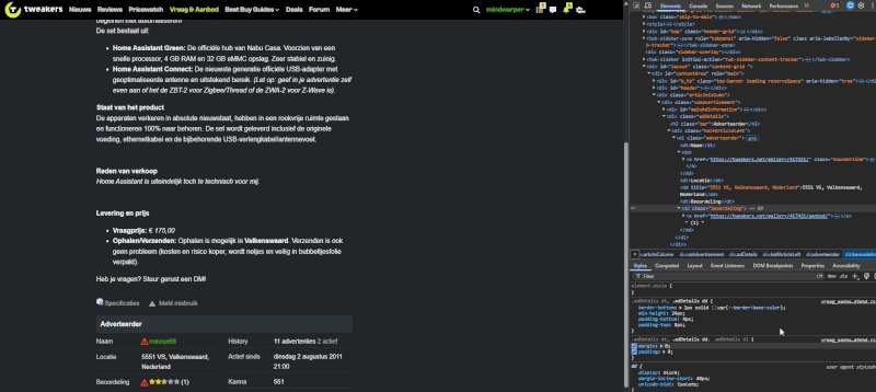

  • vanaalten
  • Laatst online: 13:19
...dus... er moest zonodig een zwarte balk in beeld komen met Black Friday blaat, "Eerst Tweakers, dan shoppen! Bekijk onze selectie..." enzo. Kostbare nuttige ruimte wordt zo ingenomen.
Die moet met Custom CSS wel weg te krijgen zijn, lijkt mij - maar ik ben een amateur op CSS gebied.
Mijn poging was simpelweg:
Cascading Stylesheet:
.twk-alert-bar {display:none!important;}
...maar, dat doet het dus niet.
Ik had met F12 de inspectie-optie aangezet, op het muiswijzertje geklikt om de zwarte balk als element te selecteren en zag daar dus ".twk-alert-bar" als elementnaam genoemd. Maar goed, zoals gezegd werkt dit niet. Dan ben ik sowieso benieuwd naar een correcte oplossing, maar vooral ook uitleg daarbij waarom die wel werkt en hoe ik dit had kunnen bedenken. Iemand?
  • THE_BASE
vanaalten schreef op maandag 10 november 2025 @ 09:05:

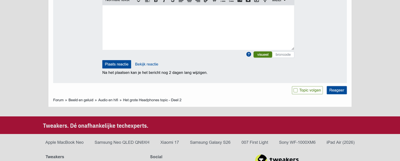

  • Help!!!!
  • Registratie: Juli 1999
Help!!!!
Mr Majestic
Iemand enig idee hoe je die rode balk en de tekst erin op het Forum en de Frontpage kunt verwijderen / vervangen door zelfde grijze achtergrond.
Mijn retina's branden er anders uit... 8)
Ik kom wel snippets tegen die de hele footer eruit halen maar voor mij is alleen die balk ergerlijk.
Afbeeldingslocatie: https://tweakers.net/i/EC4QOwcPb8mvkjAOyixUHoj2RyM=/800x/filters:strip_exif()/f/image/dDExFLg23qEbNU7ihBLLsEpz.png?f=fotoalbum_large
PC Specs
  • Dennis1812
  • Laatst online: 17:37
Dennis1812
Amateur prutser
Help!!!! schreef op maandag 30 maart 2026 @ 20:47:
synoniem in "[feedback] Nieuwe footer"
Hier staan enkele opties. Met succes in gebruik bij mij in ieder geval.
  • Help!!!!
Help!!!!
Mr Majestic
Thx. Die opties had ik wel al gevonden maar die deleten dus de rode balk en alles eronder.
Mij gaat het alleen om de rode balk en de tekst erin. Had zelf al wat geprobeerd maar krijg het niet voor elkaar. Heb hier verder ook nul verstand van.
Maar goed als dit niets oplevert dan hide ik de hele footer maar gewoon.
PC Specs
  • MatHack
MatHack
Dev by day, Gamer by night
Help!!!! schreef op maandag 30 maart 2026 @ 21:11:
.footer-top {display:none!important}
There's no place like 127.0.0.1
  • Help!!!!
Help!!!!
Mr Majestic
Thx! Dit werkt :)
[ Voor 7% gewijzigd door Help!!!! op 31-03-2026 08:43 ]

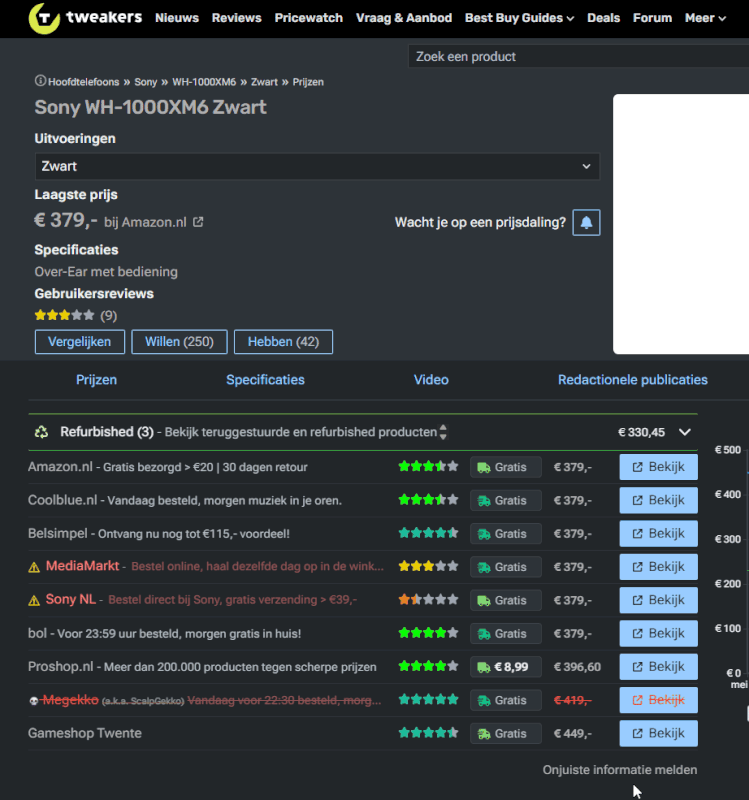

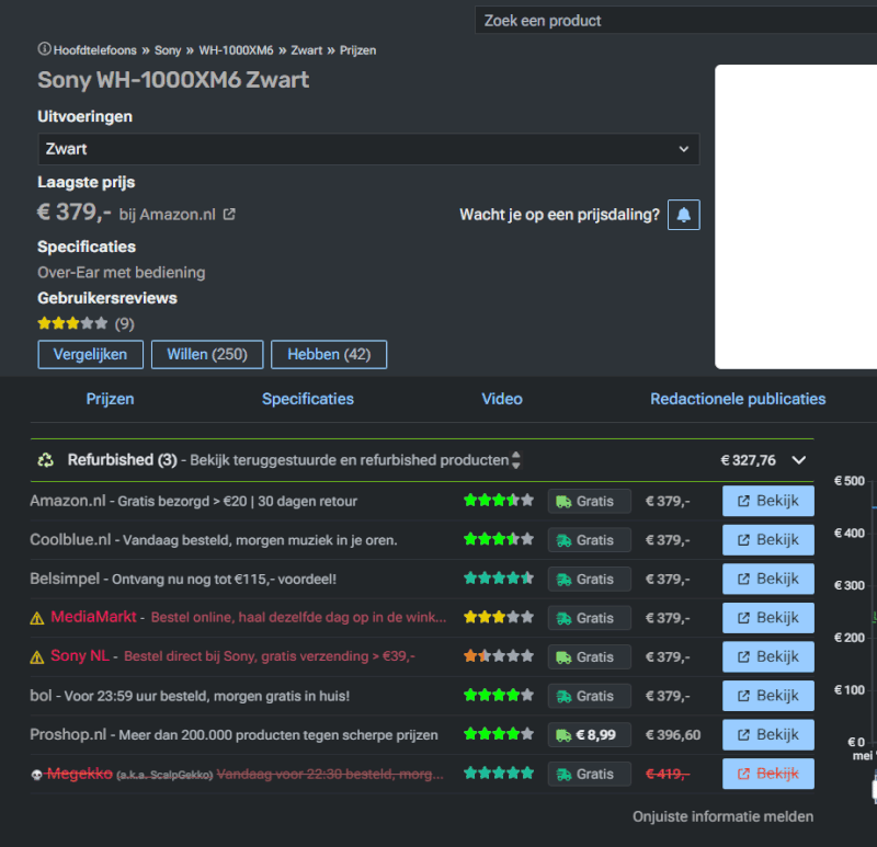

  • mindwarper
  • Laatst online: 21-11 19:35
Hallo allemaal
ik heb al langer een CSS snippet willen maken die alle Shops in PriceWatch met ≤3 rating - een vorm van Rood maakt en wat EXTRA functies meegeeft gelijk...
Ook om anderen te helpen goede overwogen keuze te maken om wel of niet te bestellen daar - altijd persoonlijke keuze!
Dat heb ik gedaan op deze manier:
  • Op basis van <li data-shop-id> en waar nodig ook tegelijk <a href*="shop-id=">
  • Bovendien dan ook verder in zelfde <li> - op basis van <twk-star-rating title=>, waarbij "Geen shopreviews" dan niet wordt meegenomen...
  • Daarnaast dan ook verder in zelfde <li> - op basis van zelfde <twk-star-rating data-score=>, waarbij dan ale ratings van 0 tot kleiner of gelijk 3 (met halve stappen ertussen) worden meegenomen voor CSS styling
    Het is misschien op een onorthodoxe manier, maar ik moet dat doen omdat ik ook nog andere CSS snippets gebruik waardor het anders om zeep geholpen wordt...
Dan nu styling effecten zelf:
  • Voor de shop naam een bouncing (elke 2s) goudkleurig waarchuwingssymbool
  • Waarschuwingssymbool gebruikt:
    https://www.w3schools.com/cssref/css_entities.php - CSS ID 26A0
  • No breaking space gebruikt:
    https://www.w3schools.com/cssref/css_entities.php - CSS ID 00A0
  • Een vorm van rood shop naam
  • Bij hover de background check-out button in andere rode kleur met opacity
  • Shop Tagline Title in een wat andere passende rode kleur ook en wat gespeeld met met passende opacity niveaus
  • dan nog wat kleine andere effectjes
Werkt het beste uitsluitend op TWK NEW Dark - dat is wat ik gebruik ook i.c.m. met eigen hele grote CSS snippet voor overige kleur veranderingen - deze:
Tweakers NEW Dark | Links colour + Other Customisations
En voor deze snippet voor shops met ≤3 rating - Snippet URL is deze:
Shops met ≤3 rating - Licht Rood en EXTRA Functies voor TWK NEW Dark
ook deze van mijzelf heb ik in gebruik:
Oude Moderatie kleuren - ALERNATIEF - Tweakers NEW Dark
Screenshots komen wellicht later wel - nu overdue avondeten maken
ik moet even kijken hoe ik een GIF kan toevoegen
GIF toegevoegd - het is te zien hoe het waarschuwingssymbool springt in oude en nieuwe kleurstelling...
Andere kleurstelling gebruikt en gespeeld met opacity ook...
en specifiek voor TWK NEW Dark gecodeerd
Nieuwe GIF geplaatst + nieuwe screenshot ook ;)
OUD:
Afbeeldingslocatie: https://tweakers.net/i/BOia4h3l9erV0e_T2CSaPprT6As=/x800/filters:gifsicle():strip_exif()/f/image/C99wgMo3aEeVZXS5p3he8QKz.gif?f=fotoalbum_large
NIEUW:
Afbeeldingslocatie: https://tweakers.net/i/UHc2DcqRbbeVrisoKbbfV-w8WI4=/800x/filters:gifsicle():strip_exif()/f/image/WvwFVkZbccFBjuQIGhu8JIHG.gif?f=fotoalbum_large
En hier een screenshot van de Hover functie bij Bekijk clickout button...
En o ja die van Megekko - is ook een CSS van mij - Heb die doorgestreept voor mij overwegende redenen :) (andere discussie hahaha :D)
OUD:
Afbeeldingslocatie: https://tweakers.net/i/-TEA6ZP552Qxg-sjG6fvUWvvZ1M=/800x/filters:strip_exif()/f/image/4S8HomqbhTiJlv4x9CwO304W.png?f=fotoalbum_large
NIEUW:
Afbeeldingslocatie: https://tweakers.net/i/WjmNGCJQu663gzgjnXzvkFDwuBw=/800x/filters:strip_exif()/f/image/Cz7uwKBsDUIQ2xItpdS4z37k.png?f=fotoalbum_large
[ Voor 49% gewijzigd door mindwarper op 24-04-2026 11:57 . Reden: Nieuwe setup uitgelegd & nieuwe plaatjes toegevoegd ]

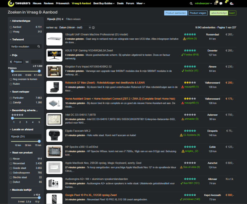

In navolging van CSS snippet wat ik heb gemaakt van Shops met een Ster-rating <= 3 om daar wat CSS code aan toe te voegen, heb im een poging gedaan om het zelfde te doen voor V&A advertenties listings...
Eerdere post van mij van de Shopratings <=3 is deze
mindwarper in "[verzamel] CSS-styles; 'Hoe ziet jouw T.net eruit?'"
Ik heb dus een poging gedaan om iets soortgelijks voor V&A advertenties te doen met deze CSS code...
Heb hierbij een aantal keuzes gemaakt - en ik wilde vragen wat jullie ervan vinden - voordat ik mijn CSS public zet ;)
  • Heb gekozen voor oranje rood gevarendriehoek voor V&A users met een TWK ster rating <=3
  • Een donker gouden gevarendriehoek voor users met nog geen rating
  • Een gouden/gele gevarendriehoek voor V&A users met een rating >3 maar met minder dan 15 reviews
  • Een groen vinkje voor V&A users met een rating >3 en met >=15 reviews
  • Bounce effect voor alle genoemde icoontjes voor de V&A user name
Dan als men doorklikt op een advertentie dan heb ik dat in de dl.adverteerder class proberen mee te nemen...
Ik heb het ook willen doortrekken naar de betreffende advertentiepagina zelf - maar daar is de beoordeling tussen haakjes in dd.beoordeling niet te selecteren met CSS - dus heb ik dat niet kunnen doen
Laatste paar plaatjes maken het duidelijk wat ik bedoel.
Welke kleurstellingen zouden jullie het liefste willen zien? Ik kan het graag aanpassen
Dan is hieronder de CSS code zoals ik die heb gemaakt - okay met hulp van Gemini ;)
Link is hier: Users met ≤3 V&A rating - Warning icon | met >3 V&A Rating - Good Checkmark -...
Hier een visuele weergave zoals ik het heb uitgewerktAfbeeldingslocatie: https://tweakers.net/i/NKNXwzaWf_W3GpSa0VKtOBs2Q6k=/800x/filters:gifsicle():strip_exif()/f/image/6qsXxqtgXf6loffYNxiavXzu.gif?f=fotoalbum_large

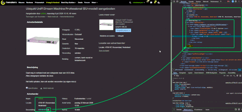

Dan de advertentiepagina zelf ook meegenomen - maar kan dat alleen voor de V&A users doen met nog geen reviews en mensen met een slechte (lees <=3) review-score doen...
Ik kan zoals gezegd geen onderscheid maken tussen V&A users met >3 review-score met met minder dan 15 reviews en die met 15 of meer...
Afbeeldingslocatie: https://tweakers.net/i/Dkj7ceGuQvyPMoJe7HX7ixDRM-I=/800x/filters:gifsicle():strip_exif()/f/image/M9cHqutXCXi7lfb4AJDNJaKu.gif?f=fotoalbum_large Afbeeldingslocatie: https://tweakers.net/i/FMURbbLk8bclOrsTzFqpzUw6bBg=/800x/filters:gifsicle():strip_exif()/f/image/7u62I5p7ugbTQ4BPAxxLGRhJ.gif?f=fotoalbum_large
Kan iemand van Tweakers (Misschien @DaFeliX ?) iets wijzigen in de HTML-code van dl.adverteerder dd.beoordeling dat de tekst tussen haakjes die de review-aantal weergeeft een id of liefst een class kan krijgen (iets van review-total.number of nog anders)?
Dan kan er met CSS op geselecteerd worden - en dat is precies wat ik wil om dat te kunnen doen...
