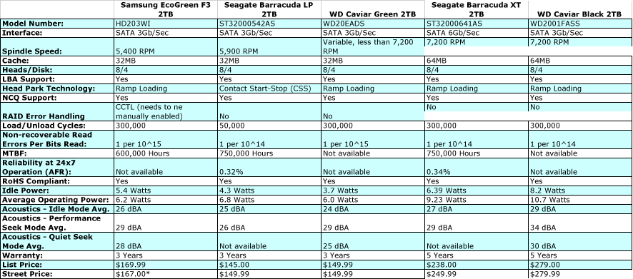

Individuele ervaringen zijn niet representatief om een betrouwbaar oordeel te vellen. Wanneer de steekproefgrootte echter groot genoeg is en dus veel mensen hun ervaringen met deze 2TB HDDs gepost hebben dan pas kan je een goed beeld krijgen. Helaas zal dit met de tweakers.net ervaringen nooit lukken dus je kan bijvoorbeeld kijken naar de ervaringen op grote sites als newegg.com. Daar heeft elke 2TB schijf al 50+ ervaringen staan.
Op newegg kan je zien dat de 2TB schijf waar veruit de minste problemen mee zijn, de Samsung 2TB schijf is. Het is echt opvallend dat deze Samsungs zo weinig negatieve commentaren krijgen. Ikzelf gebruik nu 7 van deze Samsung schijven en tot nu toe heb ik nog geen problemen ondervonden in RAID of als single drive.
Naast algemene ervaringen zijn de specifieke kenmerken ook van belang; zoals platter grootte, RPM, Cache, stroomverbruik, seek en transfer snelheden.
Een overzichtstabel van alle consumenten 2TB HDD's
Afbeeldingslocatie: http://tweakers.net/ext/f/JSuSEhCUUTMukkJdA6tfoUMB/thumb.png
Je ziet dat de Samsung als enige RAID error handling mogelijkheden heeft.
