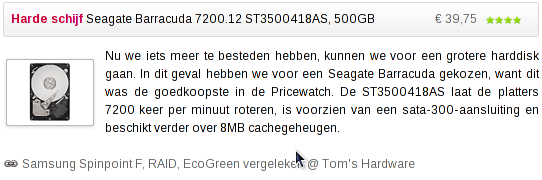

Afbeeldingslocatie: http://tweakers.net/ext/f/f80y26nJJes0zoY9R0c9HthQ/full.png
De seagate barracuda wordt gekozen, maar de link verwijst naar een artikel over samsung spinpoints, waar de barracude niet genoemd wordt (anders dan een verwijzing in verband met de maximale opslagcapaciteit)
