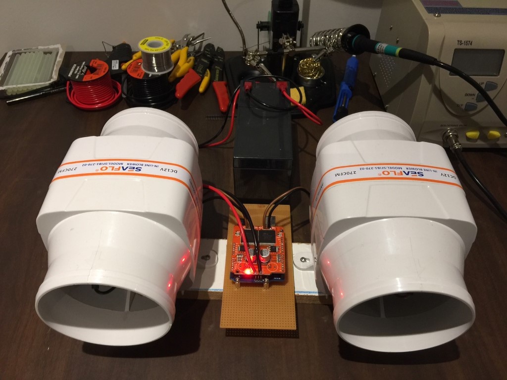

Valen_76 schreef op woensdag 9 mei 2018 @ 17:34:
Helaas is er geen gebruikelijke "Getting-started-guide" voor deze shield bij Sparkfun. Als je het schema bekijkt op de Sparkfun website (Documents tab). Die motor shield heeft zijn eigen 12 volt en GND aansluiting voor voeding. Die universele 12 6 A voeding zou je daar op moeten aansluiten. De 12 volt gaat NIET via het Arduino(Mega) board (door de Vin pin) naar de controller. Met 6 ampere door die koperbaantjes zou het snel mis kunnen gaan vermoed ik.
Je zou de Arduino met de 12 volt in zijn jackplug kunnen voeden als er verder geen stroomvreters aan hardware zijn. Maar als je toch USB moet gebruiken voor data dan heeft het geen zin om ook nog 12 volt naar 5 volt af te fakkelen in de interne spanningsregelaar. Gewoon de PC of USB hub als 5 volt voeding laten dienen en de Arduino jackplug niet gebruiken. Het Arduino board en de motor controller zelf zullen onder het standaard USB-stroombudget van 100mA blijven. De Arduino heeft detectie circuits die zullen merken dat er wel 5 volt is uit de USB poort maar niets uit de externe voeding komt en de interne regelaar omzeilen.
Afbeeldingslocatie: https://tweakers.net/ext/f/w3AQGygQFcPamRVdqhhyrC9n/full.jpg
Deze kwam ik net tegen, Deze heeft precies wat ik wil alleen dan met een Uno. De fans zijn het zelfde 2x 12v fans 6a. Als je ziet heeft hij een (auto accu) aan gesloten op de Shield.
Ik denk dat de accu meer ampère is. Denk dat ik een pc voeding ga halen want met simhub ben ik nog wel meer arduino nodig die op 12v / 5v moeten aan gesloten worden _/-\o_

KevinSetz schreef op donderdag 10 mei 2018 @ 09:24:
Mooi voorbeeld inderdaad Goed zichtbaar met de kabel kleuren hoe het aangesloten moet worden.
Qua formaat lijkt deze meer op de accu in mijn UPS of modelbouw-accu dan op een auto accu. Ter vergelijking mijn UPS accu (AJC D7S(T1) is 12v 7Auur, met maximale initiële stroomvraag van 2,1 A. In een echte auto accu kan deze over het algemeen 4 to 6 keer in passen. En moet veel meer stroom kunnen leveren tijdens het starten en heeft een grotere capaciteit. Functioneert ook prima en gelijk. Maar wel een stuk lomper in de omgang.

Valen_76 schreef op donderdag 10 mei 2018 @ 13:21:
Die fans die hij gebruikt zijn precies de zelfde die ik nu heb ook 6a. en dan 2 stuks dus zal ik dan een 12a nodig hebben? nu hebben de voedingen vaak 25a+ maar ik ga het vrijdag zien dan komt de rest van de spulletjes. :)
