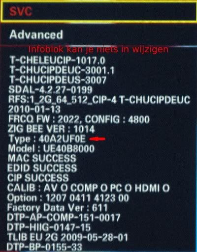

Gisteren mijn LE40C650 opgehaald en meteen aangesloten. De DVD speler zat op de oude tv met scart aangesloten, ik heb deze nu met een hdmi kabel aangesloten. Alleen wanneer ik nu de dvd speler aanzet springt de tv niet automatisch op het goede kanaal. Met de oude tv en scart gebeurde dit wel. Is het mogelijk om dit bij hdmi ook in te stellen? Ik kan het in de gebruiksaanwijzing niet vinden.
dacht het niet. Wat je eventueel wel kan is via de hotel modus in het service menu bepalen wat er gebeurt bij het inschakelen van je Samsung: zoals welk kanaal/ingang hij moet nemen. (Indien dit nog aanwezig is, en het servie menu nog toegankelijk is) Indien je toestel brandnieuw is zou ik wel nog even uit het servicemenu blijven! (garantie vervalt, service menu is voor de Samsung Technieker).
Belangrijk: Als je ooit in het service menu komt:
  • Alleen cursortoetsen omhoog of omlaag gebruiken.
  • Links & rechts veranderen instellingen.
  • Deze instellingen worden niet gereset met fabrieks reset.
  • Noteer duidelijk op papier wat je verandert.
  • Indien je hotel modus activeert en bepaalt dat je een video poort selecteert bij inschakelen:
  • kan je alleen terug in het service menu als je vooraf een TV kanaal selecteert met de interne tuner en het toestel in standby plaatst. Als je nu de code intoetst kan je terug in het service menu.
  • Experimenteer niet met instellingen waar je geen idee van hebt.
  • Verkeerde instelling kunnen een baksteen maken van je duur toestel (bricked)

Ik heb ook een Samsung UE40C6700.. Had wat DLNA problemen en dus dacht ik, ik doe een reset.. Alleen even net de verkeerde toets in het servicemenu aangeraakt.. Die van Type.. Dus een soort vreemde regenboog kleuren..
Nu wel weer een type gevonden waardoor alle kleuren normaal zijn.. Maar ik vroeg me af of iemand die een UE40C6700 TV heeft in het service menu zou kunnen gaan en mij vertellen wat het typenummer is dat daar staat? Ontzettend bedankt alvast!!!
“The trouble with having an open mind, of course, is that people will insist on coming along and trying to put things in it.” Terry Pratchett, Diggers
als dit niet veranderd is zou dit nog steeds moeten gelden: Type <= klik hier
  • Yilar
  • Laatst online: 08-10 13:27
Verwijderd schreef op zaterdag 07 augustus 2010 @ 17:20:
Dat noteren heb ik dus niet gedaan en per ongeluk gewijzigd.. Vandaar mijn vraag of iemand de type gegevens kan doorgeven.. Model staat netjes op u6700.. nu het type nog...

Verwijderd schreef op zaterdag 07 augustus 2010 @ 17:25:
dit veranderd niet op die plaats, en dien je te veranderen waar je het wel veranderde!
Jan, serieus, het kan daar wijzigen, het is ook gebeurd, :/ ik kan nu allerlei codes keizen van de variant die begint met 40.. aangezien dat de beeldgrootte is.. Nu nog de daarachter horende nummers en letters, zodat ik de juiste heb staan.. Daarnet eens een paar geprobeerd en toen had ik ineens een UK type.. Kortom het kan, moet niet, was een foutje, maar als iemand de juiste type code even kan overtypen hier, ben ik enorm blij.. _/-\o_
Ik weet uiteraard niet hoe het bij jou eruitziet (hier van een UE40B8090) vermoed dat dit nog altijd gelijkaardig is:
Als je in het service menu terecht komt toont hij altijd ergens een infoblok:
Afbeeldingslocatie: http://i654.photobucket.com/albums/uu270/Jan_Gruuthuse/SamsungInfoblok.jpg

Verwijderd schreef op zaterdag 07 augustus 2010 @ 18:13:
Thanks Jan, maar blijkbaar zitten er toch nog wat verschillen tussen de type's.. Ik heb bijvoorbeeld wel de 40A2UF9E, 40A2UF0C, 40A2UF8E en de 40A2UF7E.. in de type lijst van het service menu staan. Maar dus niet de F0E zoals jij.. :-( Hoop dat er nog iemand meeleest die een UE40C6700USXXN type heeft..
[ Voor 3% gewijzigd door Yilar op 07-08-2010 18:26 ]
normaal bij de UE40B8090 gelijk wat je anders instelt voor type! Het gegeven in de infoblok blijft altijd verwijzen naar het correcte type dat in jou tv zit! Test even uit: je gaat terug naar het service menu. noteer het type nummer in het infoblok. Verander het type waar je het laatst veranderd hebt. Selecteer een type waar je een deftig leesbaar beeld hebt en ga terug naar standby. Ga dan terug in het service menu en kijk of het type nummer in het infoblok veranderde. In de UE40B8000 veranderde dit niet naar het ingestelde type nummer, maar toont het effective type nummer van jou flatscreen.

Verwijderd schreef op zaterdag 07 augustus 2010 @ 18:36:
Dat is dus een beetje het probleem, bij mij veranderd dat mee. Dus als ik het type wijzig, zie je dat ook in het infoblok wijzigen. Het beeld is nu wel weer okay, alleen zie ik per type dat er opties in mijn normale instelmenu (picture, sound, etc) wijzigen. Sommige types is ineens de update optie greyed out. Bij het type nu, heb ik ineens allemaal extra opties die ik eerst niet had, maar kan bij het sateliet pictogram weer niets instellen..
Heb al gekeken of ik ergens een lijst met modellen en types kon vinden, maar helaas, daarom hoop ik dat iemand hier hetzelfde model heeft en een foto kan posten van zijn info-screen...

Yilar schreef op zondag 08 augustus 2010 @ 20:10:
Nope, ik hoop nog steeds op een fotootje van het UE40C6700USXXN service menu overzicht...
Vanavond zal ik even kijken voor je. Ik ben zelf alleen nog nooit in het service menu geweest ( ik heb de tv pas een week of twee).

  • Tupel
  • Laatst online: 21-10 07:56
@Yilar:
Hier de afbeelding van hoe het bij mij ingesteld staat.
Afbeeldingslocatie: http://img844.imageshack.us/img844/8708/samsungservicemenuue40c.jpg
Ik hoop dat je hiermee je probleem kunt oplossen :)

  • Yilar
Peppio schreef op maandag 09 augustus 2010 @ 14:00:
@Yilar:
Even publiekelijk bedanken _/-\o_ helemaal super, hoop dat dit de problemen oplost!

Verwijderd schreef op maandag 09 augustus 2010 @ 12:43:
Mijn zoon heeft aan onze splinter nieuwe Samsung UE46C6700USXXN gezeten en heeft met een of andere optie (info-menu-mute-power) er proberen een ander model er van te maken. Nu is dat niet gelukt maar hij heeft wel het type nummer verandert zonder op te schrijven wat het was. #$%&@
Mijn vraag of iemand die dezelfde TV heeft even kan kijken wat dit typenummer hoort te zijn hij staat nu op 46L1UF0C maar mijn zoon weet niet meer of dat eerst ook zo was.
Alvast vriendelijk bedankt als iemand mij kan helpen.
Misschien dat je hier wat aan hebt? Ik heb zelf de UE40C6700, dus misschien dat de type waarde 46 ipv 40 heeft bij jou.
