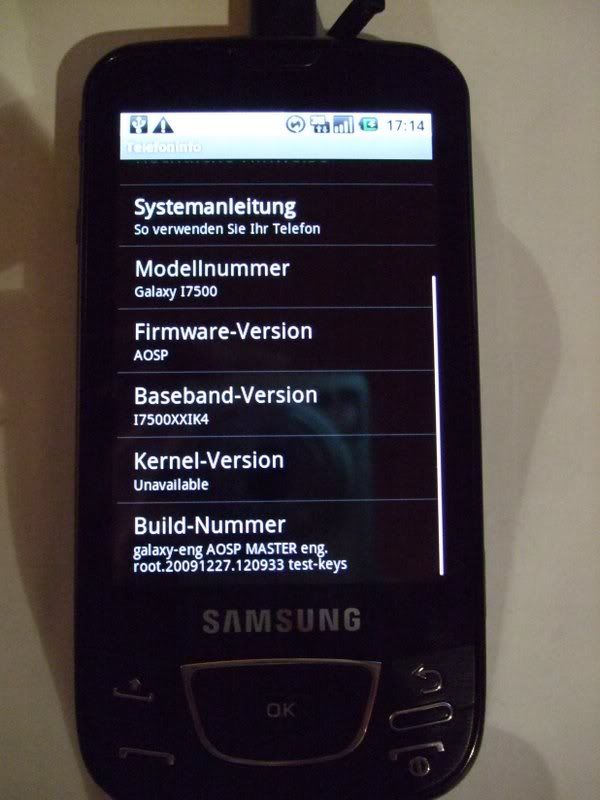

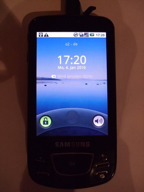

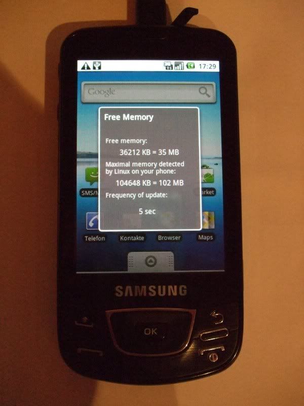

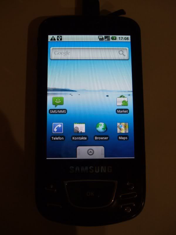

  • efeltee
  • Laatst online: 22:02
Nieuwe firmware IK5 zopas gespot http://rapidshare.com/fil...PDA-CL99814-REV5_ITV_.tar
Iemand al getest?
EN een custom rom met Android 2.0
Working devices:
- GSM (call, text, data, no CDMA support)
- Base devices (touchscreen, sound, sd-card & usb)
Devices will be implemented:
- WIFI (work in progress)
- Sensors (accelerometer, light, compass)

  • efeltee
Meer 2.0 op de Galaxy (niet mijn foto's)
Afbeeldingslocatie: http://i257.photobucket.com/albums/hh209/efeltee/galaxy/th_DSCF5040.jpg
Afbeeldingslocatie: http://i257.photobucket.com/albums/hh209/efeltee/galaxy/th_DSCF5042.jpg
Afbeeldingslocatie: http://i257.photobucket.com/albums/hh209/efeltee/galaxy/th_DSCF5045.jpg
Afbeeldingslocatie: http://i257.photobucket.com/albums/hh209/efeltee/galaxy/th_DSCF5047.jpg
Afbeeldingslocatie: http://i257.photobucket.com/albums/hh209/efeltee/galaxy/th_DSCF5048.jpg
Afbeeldingslocatie: http://i257.photobucket.com/albums/hh209/efeltee/galaxy/th_DSCF5050.jpg
[YouTube: http://www.youtube.com/watch?v=eoYV3OUcvyg]
[ Voor 14% gewijzigd door efeltee op 04-01-2010 18:15 ]
Die custom rom is gewoon al te downloaden (hier om precies te zijn)
Ik ga hem zo eens flashen en kijken of het een beetje werkt.
Als ik het filmpje moet geloven wel namelijk.
Nog wel enkele nadelen:
Wifi en camera en de sensors werken nog niet.
Maar ik denk dat als ze zo ver gekomen zijn het niet lang duurt voordat dat gaat gebeuren
Edit: Ik ben alleen niet de eerste die dit gezien heeft ;)
Edit 2:
Heb hem net geflashed en loop tegen wel iets meer nadelen op.
Zo werkt de vergrendel knop niet (je kan in spare parts wel gewoon de hang op knop hiervoor gebruiken)
Naar mijn idee is de galaxy nog altijd even 'snel' als hij eerst was, maar langzamer ook weer niet.
De Nederlandse taal bestanden staan er niet tussen maar denk niet dat dat hier een groot probleem is.
Verder de al genoemde dingen: camera app blijft wit/crashed, sensors reageren niet en wifi geeft een error.
Verder is het wel leuk om mee te spelen maar weet niet of deze custom rom het einde van de week gaat halen...

Verwijderd schreef op maandag 04 januari 2010 @ 19:23:Verder is het wel leuk om mee te spelen maar weet niet of deze custom rom het einde van de week gaat halen...
Dat is het punt niet van deze custom rom ;)
Wat nu bereikt is, is dat er een manier gevonden is om de secured baseband aan te spreken. Er was al 2.0 voor de Galaxy maar ze konden niet eens de GSM functies aanspreken (tel, data, txt). Het was zogezegd onmogelijk zonder dat Samsung broncode vrijgaf.
