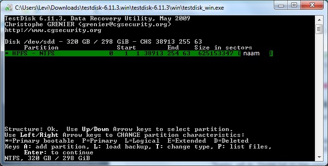

1. TestDisk nu aan het proberen: die geeft overigens aan dat de partitie HPFS - NTFS geromateerd is?:
testdisk

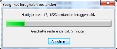

2. Recuva aan het draaien, eigenlijk bedoeld voor verwijderde bestanden, maar biedt ook een optie op "niet-verwijderde bestanden" terug te halen. Het uitlezen lijkt voorlopig degelijk te verlopen!:
Recuva in process

Nou wat geneuzel en gedoe later...: Recuva pas op voor de yahoo toolbar.. was de lifesaver. Weliswaar is de mappenstructuur foetsie, maar de foto's zijn er nog.
